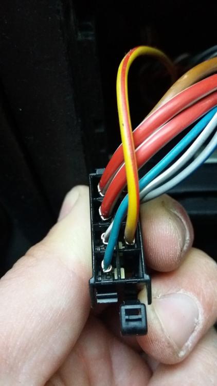

Salutare!
Mi a ajuns playerul nou insa am o problema la conectare, in senul ca in momentul in care scot cheia din contact se opreste si pierde toate setarile.
nu il pot porni doar dupa ce pun contactul, cu cheia scoasa nu porneste nicicum
am inversat firele galben cu rosu cum scrie aici pe forum, insa nimic, tot aceeasi problema
atasez o poza cu mufa de alimentare a masinii: pe cele doua fire groase (de culoare rosu+alb) care sunt una langa cealalta exista curent tot timpul, si când cheia este scoasa din contact
pe firul galben cu rosu este curent doar când este contactul pus, in momentul când am scos cheia nu mai este curent pe el
cum sa procedez?
Salut. In general, playerul Aftermarket vine cu un cablu adaptor. Acel cablu, pe partea de alimentare are doua fire care se pot deconecta (unul galben si unul rosu) si pe care tu va trebui sa le inversezi. Si gata, o sa isi pastreze setarile si dupa ce iei contactul.
Pioneerul chiar are acei papuci de inversare fire. Mi-a luat mai mult sa-i invelesc firele in banda panzata decat sa inversez galbenul cu rosul. Nu am umblat deloc la mufa masinii.
