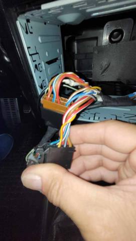

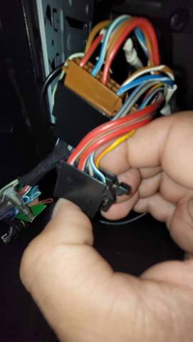

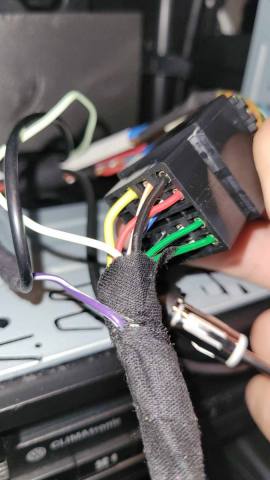

Am reusit schimbarea la un MP3 Kenwood. MP3-ul avea o mufa in care s-au infipt mufele originale dar exista o problema, cand iau contactul ii taie de tot curentu la mp3 player si astfel cand il pornesc din nou, toate setarile sunt cele default inclusiv posturile radio ... any ideeas ?
au fost legate prost firele, trebuie sa fie un fir permanent la baterie si unul la "contact"... am citit undeva pe forum chestia asta, era mai detaliata, o caut si daca o gasesc iti dau un link.
Ok, io eram tare bucuros ca nu tre sa tai mufele originale. ciudat totusi ca au gresit firu ala, ca in rest funtioneaza totu ok.
Nu mai gasesc dar am impresia ca era scrisa de istef chestia aia... da-i un PM si intreaba-l.
P.S. Aproape sigur au legat si firul responsabil de memoria cass-ului tot la partea care este dealimentata la taierea contactului.
nu a legat nimeni gresit. Pur si simplu la golf e "altfel" si asa e trebuie inversate cele doua alimentari (cea permanenta si cea de pe contact) ale cass-ului.
asa, si? io ce-am zis? au fost legate prost firele? (prost = nu asa cum trebuie; cum trebuie = astfel incat sa functioneze corect)
