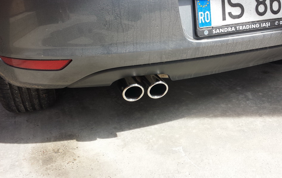

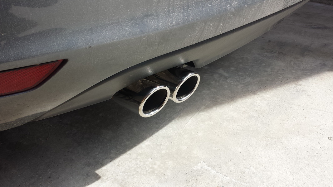

Am montat si eu ornamentul de Skoda pe Golf 6. Codul este 5L0 071 910. S-au potrivit perfect, inclusiv la unghiul taieturii finale. Au intrat relativ greu dar le-am impins cu mana, fara a bate cu nimic in ele.

Cum mai rezista ornamentele?
 As vrea sa le comand si eu pentru o octavia 2.0 tdi/103 kw, vad ca e si asta pe cutia skoda, numai ca eu am tevile cotite in jos, presupun ca trebuie sa le tai drept inainte sa ma apuc, nu ?
pentru Passat 2011,2.0tdi care este codul ornamentului care se potriveste?
Am cumparat si eu tot modelul pt Yeti si le-am montat pe o jetta, 130 lei la midocar, erau pe stoc.
S-au potrivit perfect, destul de tricky de montat dar am reusit decat prin impingere.

Mi-am instalat si eu tips-urile de la Skoda Yeti. Se potrivesc perfect si nu a fost nevoie de nici o inginerie.
