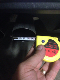

Am masurat si tips-ul pus invers si are 7 latime si 7 inaltime.
Gura de esapament are 6 latime si 7 inaltime
Sterescugabriel
Plus ca la mine finala e lunga sub partea stanga , nu e pe mijloc cum e la golf 7 sau 6 presupun.
Probabil toba e de Jetta
Tu masori diametrul unei tevi pe taietura oblica?:) ala nu e diametrul. Ce ai teava ovala? :)) Gaseste un subler!

Eu nu am masurat diametru ca nu aveam cu ce :)
Am masurat ca idee
Am masurat ca idee
Nu ai o sfoara? :)
