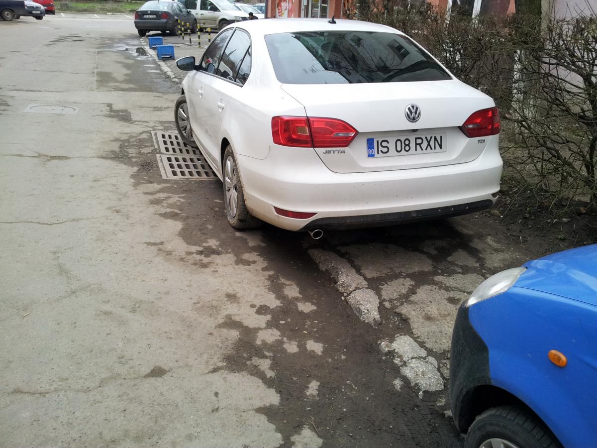

Are dreptate ffocus, teava si tipsul nu au acelasi unghi cel putin la Jetta 1.6 tdi, la alte motorizari, modele poate e acelasi unghi(sa nu uitam ca sunt speciale pt Yeti la care probabil bara spate are alt unghi implicit si teava diferite fata de Jetta), am batut la maxim tipsul, sus a intrat de tot dar jos a mai ramas f putin din clema mai putin de 1 mm cred, mai mult nu mai intra, dar sta super bine in rest

Se pare ca la Golf e ok la Jetta e alt unghi.

la jetta e alt unghi la teava, la golf unghiul e aproape la fel ca al tipsului, noi uitam ca adaptam un tips  OEM Yeti, nu e original de jetta sau golf, intamplarea face ca la golf sa fie mai ok, ma uitam din ochi ca la Passat B7 2.0 tdi e si mai ascutita teava deci acolo chiar ca s ar vedea clema de jos si mai mult
