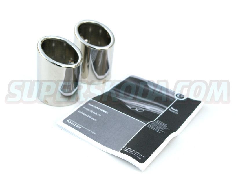

Am comandat si eu azi codul 5L0071910. Pretul a fost 110 lei. Sigur sunt 2 bucati la set? Pretul asta e cel mai mic din cate au fost mentionate pana acum.
Cam asa arata jucariile:
post-104992-0-95487000-1364661171_thumb.post-104992-0-49704600-1364661177_thumb.post-104992-0-58765600-1364661184_thumb.post-104992-0-61715100-1364661190_thumb.
Pana la urma ce diametru exterior au?
