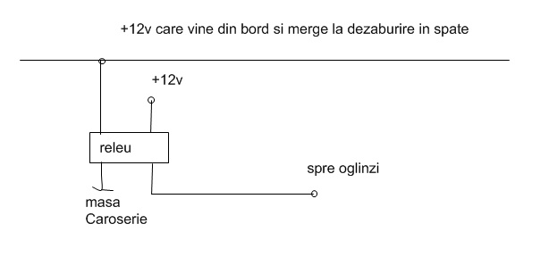

Am citit tot acel topic. Nimic din ceea ce nu stiam deja. Exista un buton fara retinere care comanda un releu care alimenteaza dezaburirea. Acel releu e temporizat si tine dezaburirea activa circa 20 de minute. Toate aceste lucruri se fac in bord, deci din bord pleaca un fir cu 12v pina la contactul de pe luneta al dezaburirii. Acel fir e si comandat si temporizat si tot ceea ce trebuie facut e sa-l identifici. Cel mai probabil daca ne uitam la haion ce culoare are firul se poate identifica si ulterior in manunchiul de fire care trece din bord in spate prin stinga soferului. Daca cumva nu merge din cauza cresterii consumului pe acel fir se poate pune un releu care are nevoie de 4 fire: o masa legata la caroserie, un +12v care sa duca consumul rezistentelor din oglinzi, acel plus comandat si temporizat care merge si la dezaburire si un +12v care alimenteaza cele 2 oglinzi.
Si daca stau sa ma ghindesc bine cred ca cel mai simplu e pur si simplu sa cauti in zona haionului firul care alimenteaza dezaburirea si sa duci 2 fire catre cele 2 oglinzi prin toata masina, prin praguri sub ornamentele de plastic. Asta ar fi cea mai simpla metoda, fara a necesita cunostinte avansate de electricitate sau electronica. Chiar si in cazul in care e nevoie de releul sus-amintit tot se poate lega undeva in zona stopurilor unde gasesti si firele necesare.

cel mai indicat ar fi sa gasesti si releul care comanda alimentarea rezistentelor care incalzesc oglinzile. Fac aceasta recomandare pentru ca:
1) intensitatea curentul care trece prin contactele releului este mai mare ducand la degradarea prematura a acestora ;
2) Intensitatea curentului la decuplare in sarcina este mai mare in consecinta pot aparea descarcari electrice intre pastilele contactului de alimentare ce au ca si rezultat "perlarea" acestora (suprafata de contact nu va mai fi neteda). Acest lucru va genera pierderi care vor duce la o functionare la temperaturi ridicate deci scurtarea duratei de viata.
Acest releu poate fi comandat din butonul de dezaburire luneta fara probleme intrucat acesta va suporta daor curentul de comanda nu si cel de alimentare (10 mA versus ~3A curent alimentare).
