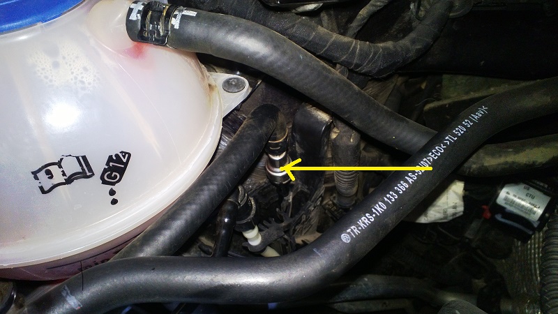

Am si eu o problema si cer aici ajutorul.
Mi s-a orit motorul cu masina stand pe loc(eu eram afara din masina) , lucru ce nu mi s-a intamplat niciodata.
Totodata s-a simtit si un miros puternic de benzina.
Am gasit furtunul cu stiutul ala special iesit de tot din conducta de benzina care vine din rezervor.
Am clipsat-o la loc dar nu sunt sigur ca nu recidiveaza.
Stie cineva de ce a iesit, ca ceva s-a-ntamplat?
Nu am nici o eroare la motor ,in schimb se aude un sunet ,ca un clampanit ,la clapeta de acceleratie, cand pun si iau contactul si nu cred ca e-n regula sa se auda asa de tare.
post-21205-0-39870300-1375451750_thumb.j
Modificat de florin r.
Furtunul ala ar trebui sa fie blocat cu un colier metalic elastic. Nu sunt sigur daca il vad la tine in poza pe buza furtunului unde e semnul alb.
Modificat de adyp2003
Nu furtunul a iesit.Colierul este in regula.
Intre conducta de benzina si furtun mai e o piesa, cea indicata de mine in poza.
Aceea a iesit din conducta si nu are colier, se clipseaza si e din metal , cel putin la exterior.
