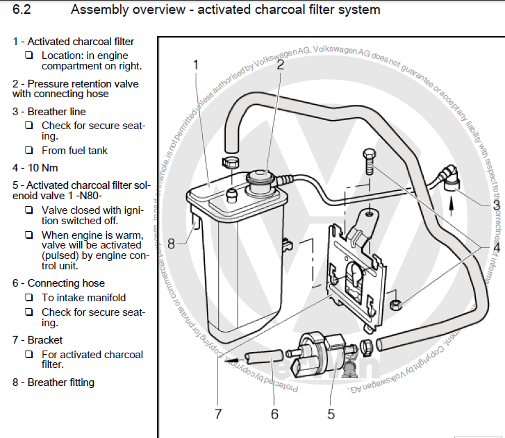

Noi avem alimentare cu combustibil de tip "with no return line", adica din filtrul de benzina se duce un singur furtun catre motor. Suprapresiunea creata la alimentarea in benzinarie trebuie eliminata cumva, ca sa nu ajungi in situatia descrisa de tine. De aici si rolul breather line-ului, care pleaca de undeva din gatul de alimentare al rezervorului (parca) si se duce pana in canistra cu carbune activ, care ar fi bine sa nu fie infundata si nici sa nu aiba probleme cu valva de deasupra ei (NU ma refer la N80, ci chiar la capacelul tuguiat de deasupra canistrei care are o valva unisens incorporata).
Poti incerca sa declipsezi furtunul de breather line de la capatul dinspre motor (imediat cum intra in engine bay, langa furtunul de alimentare cu benzina) in timp ce alimentezi, ca sa vezi daca scapi de probleme, dar e cam greu de realizat asta (s-ar putea sa se panicheze "benzinarita" daca deschizi capota in timpul alimentarii :) ).

"2" ar trebui sa fie valva unisens?intre "2"si"3" circula aer in ambele sensuri...
Modificat de Schneider

Din cate imi amintesc, la mine circula aerul doar dinspre "2" catre "3".

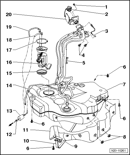

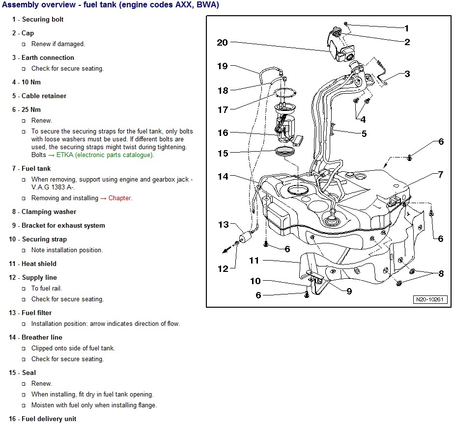

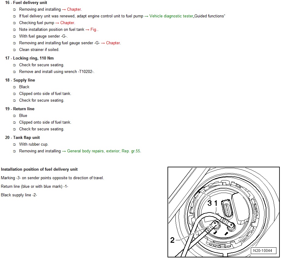

Ti-am gasit o diagrama cu rezervorul...
Apropo, ai uitat sa ne spui rezultatele diagnozei cu vag-com-ul. Presupun ca asta a fost primul pas pe care l-ai facut pentru a incerca sa iti usurezi munca. A prins ceva?
Eventual uita-te sa nu iti fi conectat/inversat niste furtune (chiar si cele de la pompa rezervorului) cand ti l-a montat.
Si incearca sa cauti pe net cum se citeste nivelul combustibilului in rezervor, daca zici ca iti arata mai mult decat ar trebui. Presupun ca pompa are un plutitor. Vezi daca e posibil ca pompa din rezervor sa te impiedice sa mai alimentezi daca e defecta.
Si totusi, tot cred ca e o problema cu ventilarea rezervorului. De exemplu, cand scoti busonul de alimentare a rezervorului, simti ca s-ar fi creat vacuum (eventual dupa ce ai mers cu masina)?
rezervor benzina 2.pdf

Eroarea asta inseamna ca ai si ceva probleme cu canistra de carbune sau cu valva n80 sau cu breather line, lucruri discutate deja pe topicul dedicat gti-ului.
