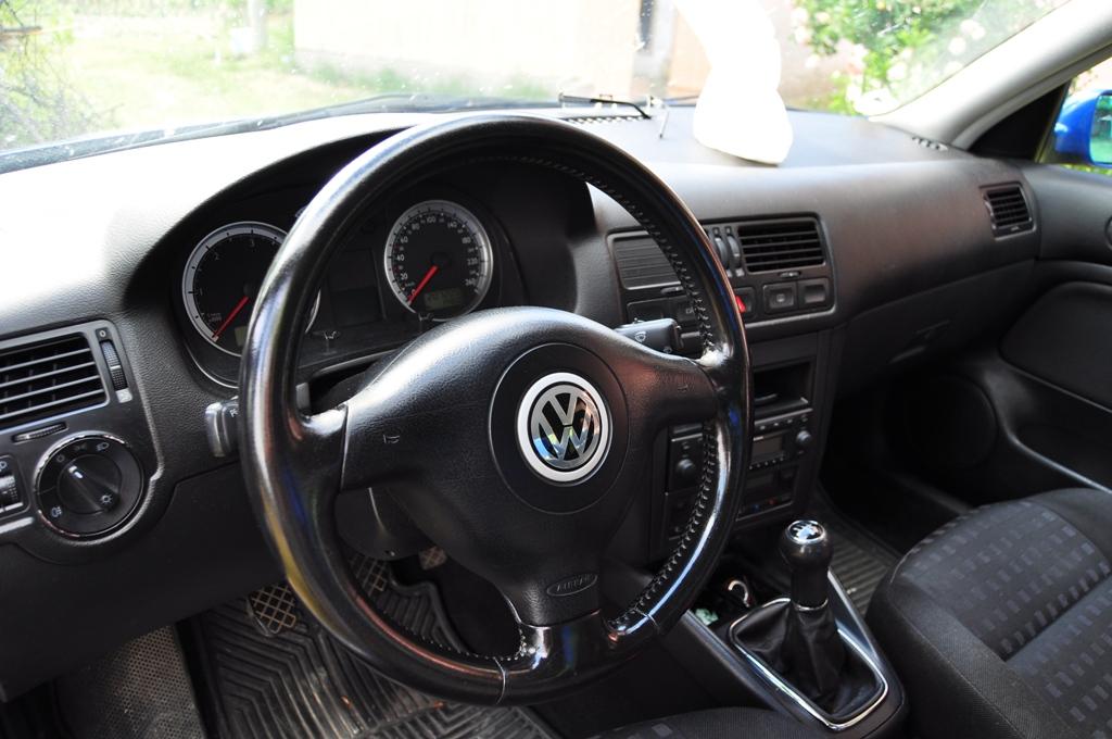

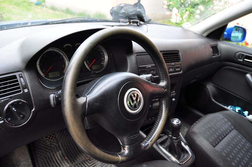

Luat la curatat si matuit volanul - cu alcool sanitar, apoi aplicat Vopel.
Rezultatul la prima vedere este excelent. Am facut si un drum de 200km a doua zi dupa aplicare, si nu s-a luat pe maini nimic. Sper sa tina.

se vede bine... de luat nu se ia daca ii dai si cu intaritor si il lasi sa se usuce.
eu am facut maciulia de la schimbator dar nu sunt 100% multumit.
Intai l-am matuit bine cu spirt. L-am lasat sa se zvante bine - si apoi am dat cu vopsea cat am putut de uniform. Lasat undeva la 4 ore sa se usuce, apoi dat o mana de fixator. Am pus mana pe volan abia a doua zi.
Mai bine de atat nu puteam decat cu volanul dat jos. Chestie care trebuia sa o fac oricum pentru montarea tempomatului, insa am uitat acasa tubularele :D
Arata super,zici ca este nou.Buna treaba asta cu Vopel!
Da, a iesit mai bine decat ma asteptam, iar "luciozitatea" este la fel ca pe zonele neuzate originale. Foste zone originale, pentru ca l-am vopsit integral.

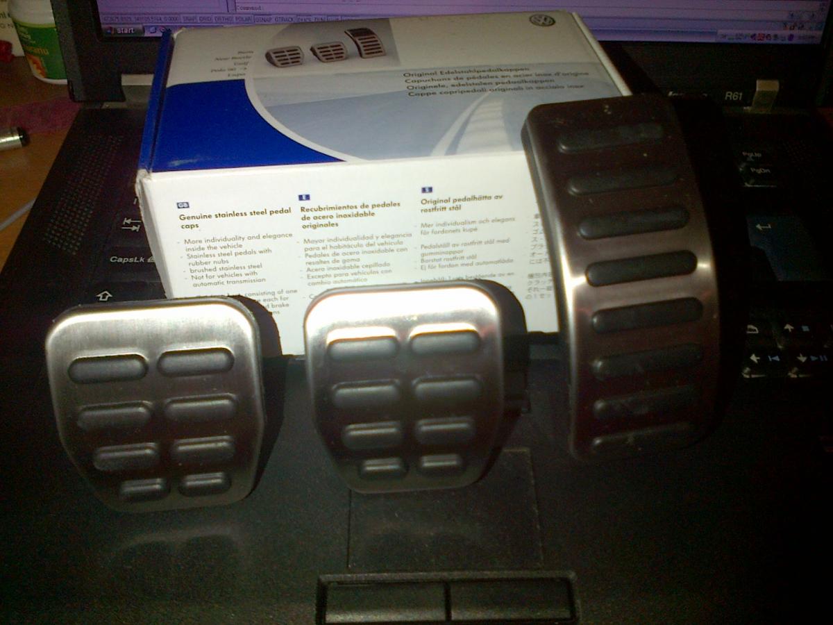

Mai umblam la detalii. Proaspete, asteapta sa fie montate.
Din lipsa de timp insa, nu am apucat sa montez tempomatul :(
post-50507-0-59305400-1370541181_thumb.j
Frumos! Ma bate si pe mine gandul la asa ceva, da' deocamdata lipsa finante. :) De unde le-ai luat si cu cat?
Sunt luate de pe ahw-shop prin intermediul zz-tuning.
Pretul a fost cel de pe site, cu un mic comision. Faine dar mai scumpe ceva sunt cele de R32, insa e jenant sa pui asa ceva pe un ALH.
Mi se par cele mai frumoase astea,nu cele de R32.
Trebuia sa iei si footrest, desi iti dubla factura.
Footrest nu am luat - din alte motive decat cele financiare. Mi se pare ca iese prea tare in evidenta.
Daca imi va parea incompleta doar cu pedalele - imi comand si footrestul
mai sunt chestii tentante pe ahw - buzele fatza si spate de 4motion/v6, plafoniera w8, etc... :D
