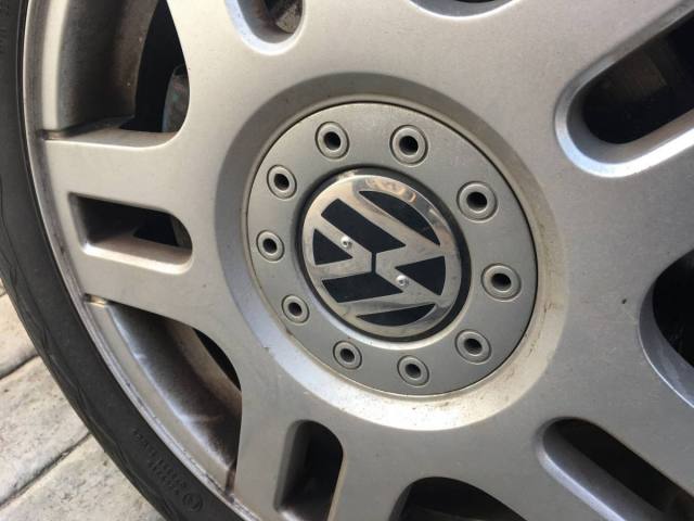

Pana una alta le-am pus, si am rezolvat o problema veche: emblemele de capacele montrealurilor au tendinta sa se defaca si sa se piarda (d-aia multe golfuri cu jantele astea au lipsa emblemele) - de cativa ani, in fiecare primavara le lipeam cu diverse solutii, nici una de prea mare durata, macar nu le-am pierdut... Anul asta, datorita limpezirii mintii date de #stamin.......acasa le-am aplicat cate doua nituri discrete. Se vad doar de aproape, si chiar nu deranjeaza.

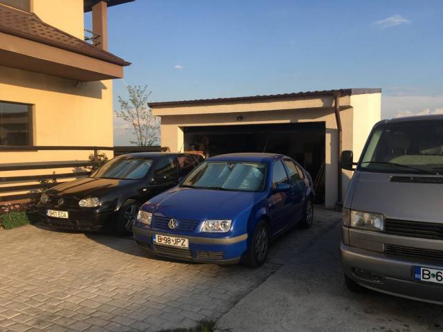

Si o poza de "familie". Fara dinozaur ca suntem xenofobi :)
@mad_kat  frumos parc auto :)   si de calitate .   Grea decizie care din ele sta in garaj ?  sau stau cu randul ?  Ma refer la bora sau golf  ca  bus-ul pare a fi prea mare.
Daca ar fi sa ghicesc golful este cel care primeste cel mai mult garajul  :)
Golful e singurul care incape - pentru ca, bineinteles, in garaj sunt tot felul de alte prostii, pornind de la biciclete sfarsind cu tot felul de scule de gradina...
E insa foarte dificil cu masinile - mai ales din punct de vedere timp. De exemplu, acum golful nu are itp, pentru ca pur si simplu nu am avut vreme sa ajung, am preferat sa fac la bus, cu care deja am mers de la sfarsitul izolarii, si o sa tot merg, cam in fiecare weekend de vara. Consecinta neplacuta fiind ca, nevoit sa fac un drum la TM zilele astea am plecat cu dinozaurul (asta nu e in poza) Iti imaginezi frustrarea de pe dealul negru....
