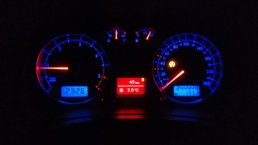

In alta ordine de idei - azi-noapte in drum spre munte s-a intamplat asta
Eu nu reusesc sa scap de becul ala de vreo 4 luni :banghead: Saptamana viitoare cumpar mufe noi pentru senzorul abs din fata.
ala e de la g200
nu ma deranjeaza,  esp-ul nu l-am gasit niciodata cu adevarat util
abs-ul merge perfect si cu acel bec aprins
eu am pus poza ca mi-a parut faina cifra de la km :)
