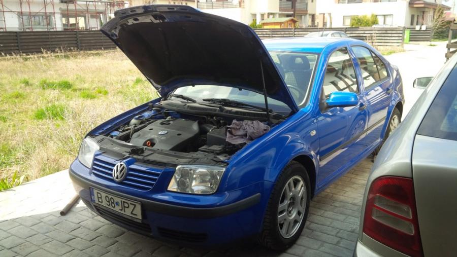

Ori de la stat prea mult - ceea nu cred, ca o data la 2 saptamani am pus-o pe redresor automat, ori pentru ca Exide nu mai e ce-a fost, de la o saptamana la alta gasesc bateria in jur de 11.8 V...
Porneste ok si cu tensiunea asta, fara sa se reseteze chestii prin interior, aprinzand insa becurile de abs si esp. Pusa pe redresor, dupa o noapte dimineata redresorul se autodeconecteaza, si imediat ap de masura indica 12.4-12.5 - dupa o ora deja 12.3 maxim...
N-am mai avut ocazia unui drum mai lung de 20-30km sa o incarce alternatorul calumea. Si :D n-am incercat inca cu alt aparat de masura...
Nu am consumator aiurea - fapt confirmat si de faptul ca, indiferent daca sta o saptamana sau doua - tot la 11.8 o gasesc. Imi cam suna a element f***t ...
Modificat de mad_kat

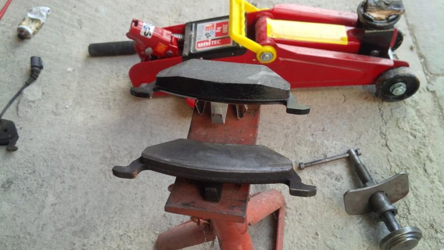

Gata operatiunea placute.
Trebuia sa fie simplu - insa, de-a lungul vietii masinii cel putin un mecanic (aka maimuta) a fortat in filetul uneia din prinderile etrierului stanga... Si a fost chinul naibii sa reusesc sa fac surubul sa prinda. Ma luasera sudorile reci date de persepectiva schimbarii fuzetei...
Dreapta a mers cum ar fi trebuit, adica repede. Am pus Textar, dat fiind experiente bune cu marca asta la Alfa, si pentru c a OE-urile de le-am pus anul trecut pe spate sunt tot Textar.
Senzorul placute uzate trebuia sa se fi aprins deja, insa era unul din fire sectionate...
Continuam, alta viata cu gumele de vara, sta masina cum trebuie pe viraje. Alergat oleaca in weekend...
Anul asta face 16 ani, merge incredibil pentru o masina de varsta asta...
Apropos' - am frane cum trebuie acum :)
Senzorul de placute se aprinde atunci cand se intrerupe circuitul, aka cand se sectioneaza firele. Vezi sa nu fie dezactivat.
Serios? Cand se intrerupe? De la alte marci stiam ca din contra - cand ajung contactele din placuta la disc se aprinde...
Se vede pe VCDS daca este dezactivat?
cand se intrerupe circuitul.
de aia merge pacalit cu o sarma bagata in mufa.

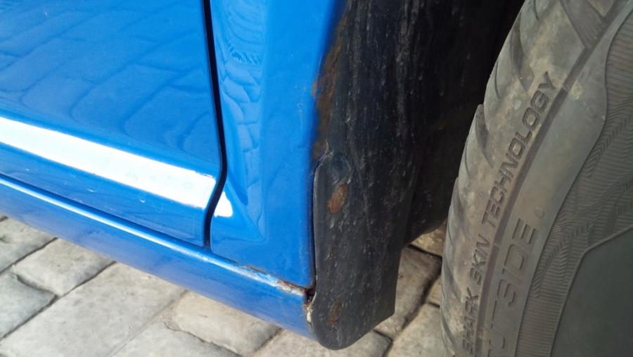

Rugina pe aripa dreapta inainteaza - insa pare-se, curatarea pamantului de sub ea de anul trecut a ajutat, este foarte lent progresul ruginii. Cand va strapunge vopseaua o sa imi caut alta aripa.
Pentru hateri, switchurile de la usile fata isi fac treaba cu brio :D
Cam toate ruginesc in acel loc,asa a fost si la mine,surpriza e in spate la aparatoarea interioara
Stiu ca asta e boala lor. Posibil sa nu prea fi fost curatat acolo inaintea mea... La ce am gasit eu anul trecut adunat. Raul era deja facut.
Oricum, aripa se poate schimba cand e cazul, si pragul repara local. In rest masina sta foarte bine, nu prea e decat rugina superficiala pe punti si evacuare.
