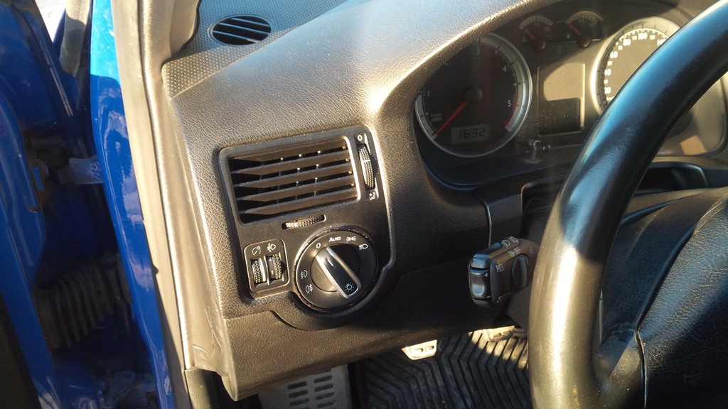

inca am manerul in portbagaj daca vrei sa il matuiesti.
transplantul l-ai facut doar pt pictograma, oglinzile se incalzesc indiferent de pozitia joystick-ului. (daca ai "oglinzi incalzite", evident)
Am oglinzi incalzite, altfel era de porc sa pun dracia asta. Nu stiu 100% daca se incalzesc doar cand sunt pe 0 - la Octavia se incalzesc doar pe 0. Insa maruntaiele butonului sunt cele de golf.
Da, vreau, chiar ma gandeam vazand poza - ca arata naspa asa. Sa trec intr-o seara cand stau prin bucuresti.

tocmai ce citii in manualul masinii - pe pozitia 0 doar se incalzesc oglinzile. Deci pictograma e corecta :)
Modificat de mad_kat
Da, exact. Asta e si ratiunea pentru care si la skoda si la bora tin butonul pe L - si il mut pe mijloc doar cand trebuie sa dezaburesc oglinzile. Recunosc ca la Bora nu cautasem in manual pana ieri, insa faceam asa "din reflex".
Treaba o stiam de la un Golf alh immo3 cu care am facut niste sute de km acum multi ani, si observasem acest lucru intamplator.

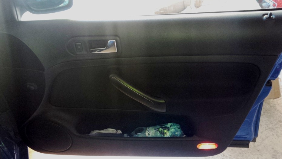

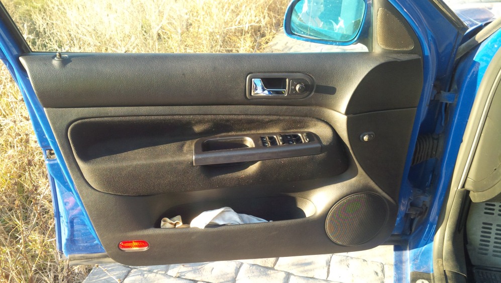

Am facut "blasfemia" inlocuirii switchurilor de la broaste cu butoane clasice. Informatia despre ce fire trebuie legate, precum si pentru locatia butoanelor - de pe vortex si uk mkiv's, aparent acolo nu e considerata blasfemie, chiar din contra. :10[1]:
Rezultatul in poze, functionalitatea este exact ce trebuie, inclusiv alarma, puddle lights etc.
Butoanele folosite sunt cu garnitura, de opel.

Foarte tare ideea cu butoanele, simplu si eficient, acestea nu se mai defecteaza :icon_thumleft:
@Muale ca idee sunt la fel ca la vechea Dacia, pur si simplu imping in ele.
Inspiratia a venit de la multe masini coreene si japoneze actuale, care folosesc acest sistem. Si chiar unele europene.
Nu sunt cretini ca fac treaba asta.
Ce nu ma incanta 100% e ca l-am pus pe fata de usa si nu pe metalul masinii - insa singura varianta era pe stalpul B, cu tabla f groasa, si dificil de gaurit, cel putin cu ce am avut la indemana. Si am mai vrut ceva, sa pastrez in usa tot sistemul de switch.
Mai multe detalii (si controverse :D ), pentru cei interesati, pe topicul dedicat
@Muale - pentru spate, daca sau mai bine zis cand va fi nevoie, va trebui sa gasesc o varianta pe stalp sau aripa spate. Am inspiratie si exemple, pentru acel moment. Deocamdata - if it ain't broken, why fix it.
Plus ca in spate cred ca sunt sanse mai mici de stricare - o data ca sunt mai putin folosite, si a doua, ca broasca e montata sub un unghi, care nu lasa sa intre atata mizerie.

Eficient... dar urâââât!
Puteai face ceva mai discret... parcă ai întrerupătoare de veoze pe uși...
@mad_kat si de la mine ai un NU ca la x factor. :lol:
Treaba cu broastele din spate,eu am avut belele la ambele cu lipiturile reci de pe placa si cu ocazia asta am schimbat si microintreruparoarele.
in principiu cu masina mergi cu usile inchise :)
se puteau pune si pe lateralele bordului si erau mai putiin vizibile... oricum arata rezonabil live, si le-am ales asa "grosolane" pentru ca au garnitura, fiind relativ weatherproof.
daca m-or enerva le-oi muta pe stalpul B si gata.
momentan sunt extrem de multumit de rezultat.
off: stiu ca nu e frumos sa vorbim urat de vw aici pe forum, insa designul broastelor de la G4 este destul de cretin. Intentii bune, ahead of their time, puse mediocru in practica...
Degeaba au switch-urile tale garnitura, in locul unde le-ai pus n-are cum sa intre apa.
Nici eu nu sunt de acord cu solutia aleasa, dar pana la urma fiecare face cu masina lui ce crede de cuviinta. Tie sa-ti placa, restul e can-can.
