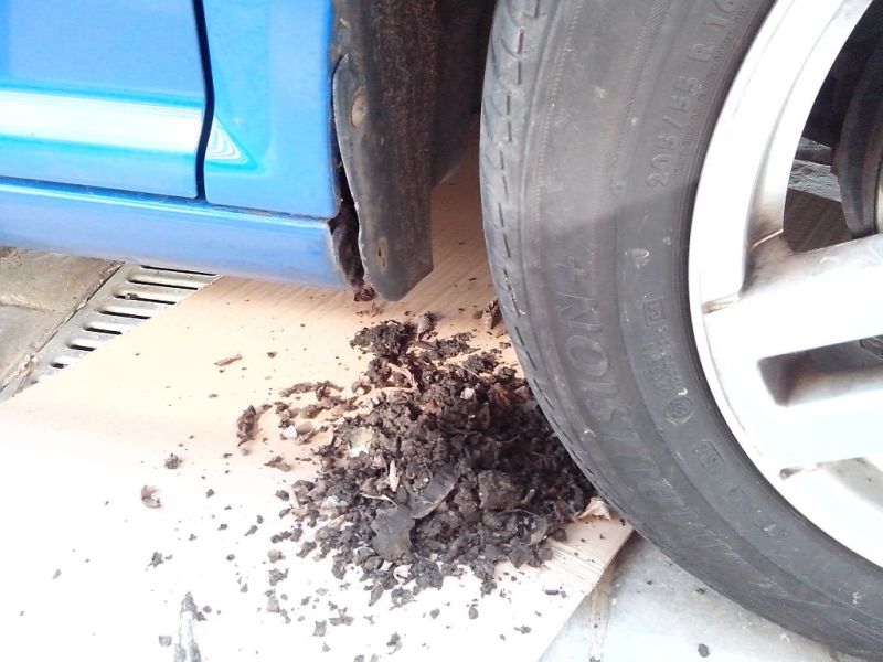

Si am verificat si mitul urban al noroiului din spatele contraarilpilor de plastic... ce e in poza este cam jumatate din cat am scos din fiecare parte...

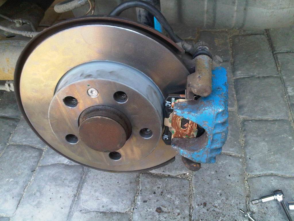

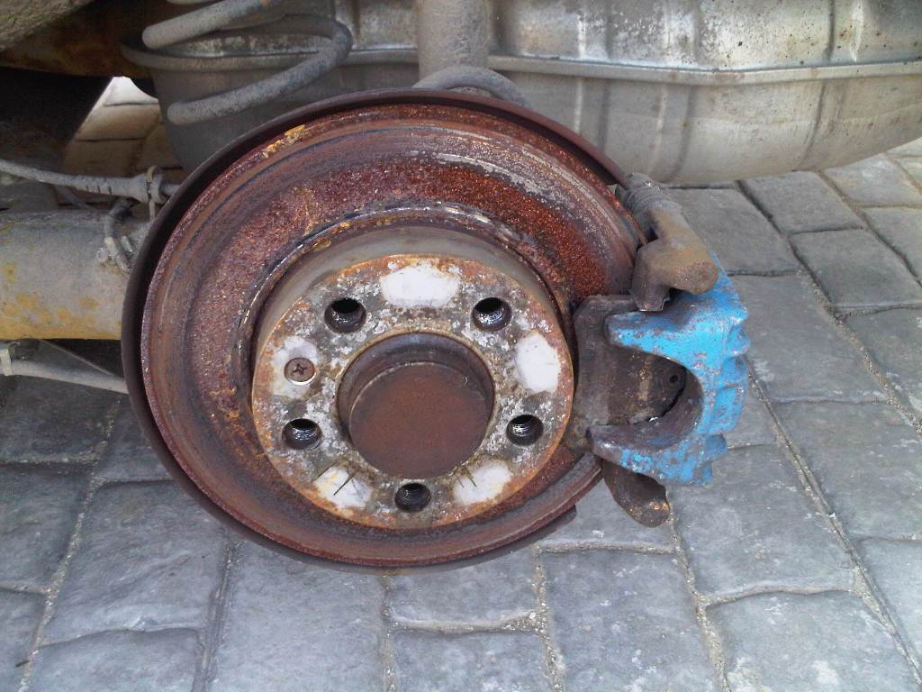

Odihna activa - am pus gumele cele noi si o revizie la franele spate.
Impresii despre cauciucuri - chiar daca nu s-au "asezat" inca, se simte foarte fain masina - mult mai precisa in manevre, si mai ales in virajele luate in forta. Mai vedem dupa ce se mai trec km si ajung si pe drumuri mai serioase.
Franele spate - practic nu prea mai aveam deloc - se vede poza... Cauza degradarii a fost griparea glisierelor - de care m-am prins abia la inceputul verii trecute, dar deja era prea tarziu. Si nici atunci nu am facut treaba complet, doar le-am deblocat si pus un pic de vaselina. Chiar si asa, acum erau cat de cat ok...
Am schimbat discuri, placute, glisiere, burdufuri glisiere, cleme, suruburi glisiere. Curatat bine de tot tecile din portetrier, pus vaselina de care trebuie, si burdufuri noi.
Etrierii par ok - pistoanele se misca bine, frana de mana elibereaza fara probleme, garniturile exterioare sunt intacte - nu este aparent inca cazul de umblat acolo
Diferenta insa este enorma - frana tine sus, nu mai e asa pernoasa pedala, si nu se mai lasa rau de bot la franare. Practic imi frana aproape numai fata - acums e simte ca franeaza uniform.

mama in ce hal erau discurile!
si ale mele erau obosite pe spate, mai ales partea din interior (nu calcau placutele uniform) dar nu in halul asta.
nu faceau zgomot la franare?
ce producator ai ales?
Pe interior aratau ceva mai bine - chestia hilara e ca pe stanga unde aveam glisierele terminate placutele erau uzate "stramb" etrierul calca aiurea rau... O sa le urmaresc pe astea sa vad sa nu fie decalibrate rau gaurile din portetrier - sa fie nevoie sa il schimb... Oricum sururburile alea doua mi-au dat cel mai mult de furca.
Nu faceau zgomot dar masina la frane mai puternice frana in "suturi" simtite in pedala...
Am postat parca mai devreme - OEM de pe ahw. Discurile nu mai stiu ce sunt, am si aruncat cutia - insa placutele sunt Textar. Kitul de glisiere TRW de la Gabi.
Pe fata mai am cam un sfert din viata placutelor - se vor cere si ele schimbate - si probabil ca tot pe textar voi merge.
Nu esti singurul...si nu inteleg de ce nu folositi adezivul ala de pe placute...
Am preferat sa pun clasica vaselina cuprata pe toate suprafetele de contact intre placute si etrieri, cleme etc... Sunt primele placute pe care le vad cu 3M-ul ala...
Textar am avut pe Alfa - si am fost absolut incantat de ele. Mai scumpe dar merita.
