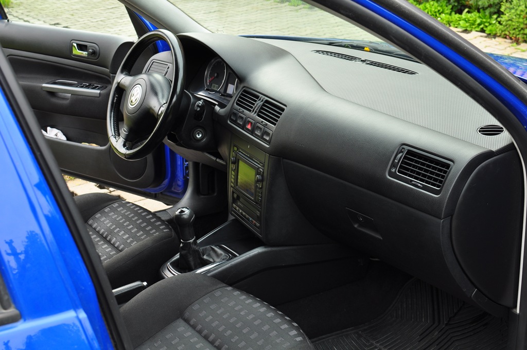

pus si difuzoarele spate.
oem, bineinteles, varianta philips, cu nituri, mufe, cum trebuie
e o diferenta de sunet, nu impresionanta, dar este.
gata :-) nu mai am ce sa ii fac.
Relativ. Nu prea mai am ce sa imi doresc ca optiuni

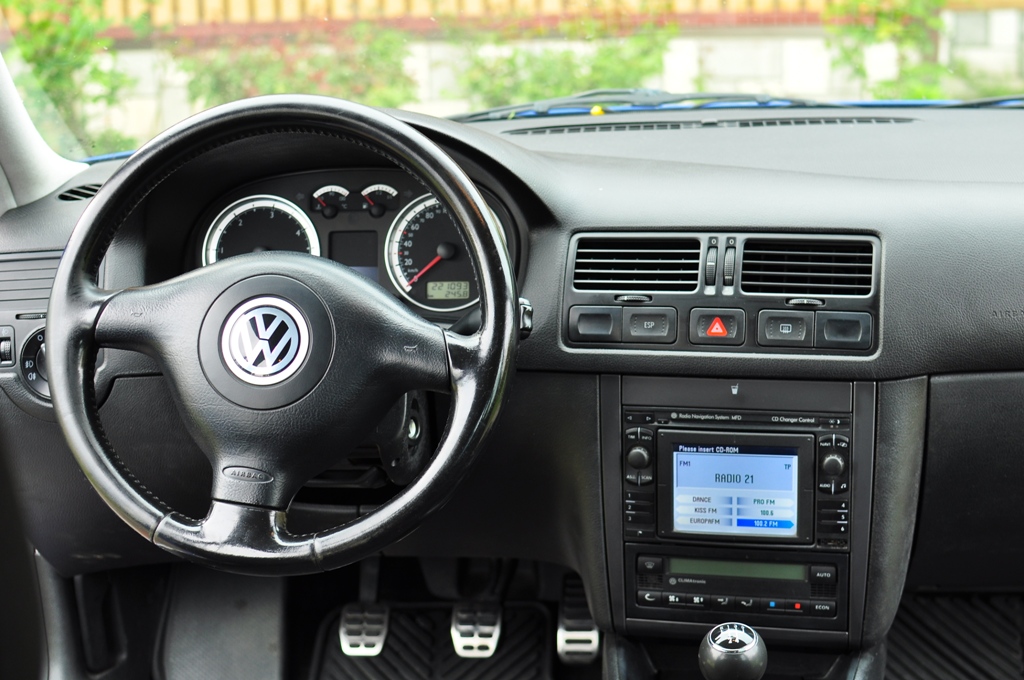

MFD-ul + boxe spate + xcarlink = combinatia perfecta.

Daca stiam, luam si eu xcarlink. Nu ma mai complicam cu rear camera, dvd, interfata si alte cabluri inutile...mai scuteam niste bani :D
Daca te pasioneaza vizionarea de filme, clipuri etc - da, probabil e mai bun ce ai tu.
Altfel, pentru muzica, xcarlinkul este arhisuficient.
Am avut timp destul sa il testez - si pe gamma dar mai ales pe MFD - si nu am avut nici o problema de zgomot de fond, blocaje, nimic.
Si calitatea sunetului este foarte buna.
Rear camera nu m-a interesat vreodata...
redline1619
Nu o sa ma uit la filme prea mult sau sa folosesc camera, mai mult de mofturi care ma costa acuma...

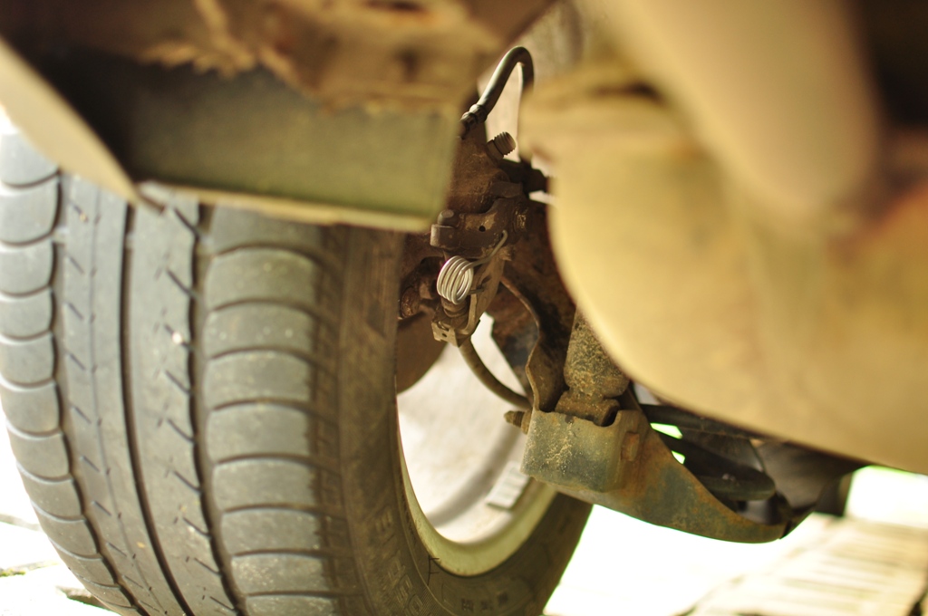

Vineri noaptea, dupa ce am bagat masina in curte la tara, am facut ceva ce nu mai facusem din toamna - si anume sa vad daca e vreo roata mai calda, dupa 100+ km de drum relativ drept.
Dreapta spate calduta, stanga spate foarte calda - cele doua din fata reci... Primul gand a fost la ce mai vorbeam acum vreo luna cu colegul @Muale...
Si am purces la demontare:
Etrierul stanga - glisierele complet blocate, mi-a luat mult sa le desfac - ceva mizerie in interior, curatat, vaselina proaspata si se misca extrem de usor. Solutia este temporara, este clar ca imi trebuie glisiere si mai ales protectii noi - deocamdata o sa urmaresc sa vad ce se mai intampla.
Etrierul dreapa - glisierele se miscau liber, insa mecanismul franei de mana nu revenea complet... curatat, gresat - si si-a revenit.
rezultatul - rotile se rotesc lejer, si sunt aproape reci - in orice caz mai reci decat cele din fata (dupa cum este normal)
Daca tot am umblat - am pus si arculetele minune de la parghiile franei de mana.
Poza cu arculetul in place pe stanga si ceva poze cu interiorul dupa o curatenie generala.

daca ai facut "curatenie generala" cum de footrest-ul a scapat?
legat de arculete, undeva am vazut ca le-a pus torsionate pt a avea mai multa forta. (cu mana e cam greu sa le faci).
cand vrei manerul ala , imi spui. eu am terminat cu el.
daca ai burdufele alea rupte, intra mizerie la loc. daca zici ca ai ales solutie temporara, merge. cand le pui pe alea noi, pui vaselina siliconica, nu altceva.
Modificat de Muale
Footrestul este patat - nu am reusit sa il scot la lumina. M-am si enervat cu ocazia asta - si o sa pun unul de GTI sa rezolv problema ;)
Arculetele am vrut sa le mai torsionez, insa, cum ai zis si tu, nu am avut cu ce... Chiar si asa, se simte la frana de mana si se vede la etrier - revenirea este mai prompta.
De maner nu am uitat - doar mi-a fost jena sa te deranjez saptamana trecuta dupa 9-9.30 seara, cand ajungeam in Bucuresti. If all goes well asta e ultima saptamana cu program de genul asta - si te scap de obect :)
Ahaa deci ala e arcul de la frana de mana care mie imi lipeste :)
Dupa ITP am fost la mecanica sa-mi regleze frana de mana pentru ca nu tinea bine si mi-a zis ca imi lipsesc arcurile de revenire. Trebuie sa ajung din nou sa le montez.
toni, nu e musai sa il ai montat din fabrica.
iar faptul ca nu ai arcurile nu afecteaza cu nimic cum tine frana de mana. reglajul se face de sub cotiera. arcurile se pun pt a departa placutele de disc, se pot monta cu mana goala
Publicat (modificat)
Arcurile alea se pare ca nu s-au montat la toate masinile echipate cu acest tip de etrier. Gaurile pentru ele insa exista la toate.
Eu le-am montat pentru ca mi se pare normal sa existe acolo - la cealalta masina din semnatura etrierul spate este aproape identic cu cel de G4, si arcul exista din fabrica. Pana sa aflu de la @Muale ca exista si pentru VAG voiam sa adaptez arcurile de Alfa, vazand ca gaurile exista.
Nu afecteaza la cati dinti tine frana de mana, doar asigura revenirea completa a etrierului la deblocarea franei.
