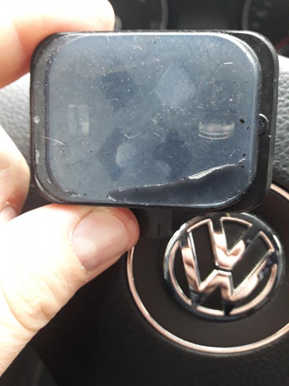

Deci cam asa arata un senzor care nu mai functioneaza dupa ce am schimbat parbrizul la ieftineala.... N-a fost inlocuit si gelul cu care era lipit pe vechiul parbriz in plus s-a si murdarit.... O sa incerc sa-l lipesc din nou cu alt gel.
Da, cumpara pastila noua - in jurul la 50 lei - curata bine si inlocuieste
Am inpresia k numa eu tre sa fac o treaba de 5 ori pana imi iese .... Am cumparat gel din ala la tub si nu se lipeste deloc de parbriz. Am incercat de 2 ori, cu curatire si degresare bucata, si nu merge nik in automat. Se vede din exterior k nu e perfect lipit de parbriZ. Sfaturi?????
