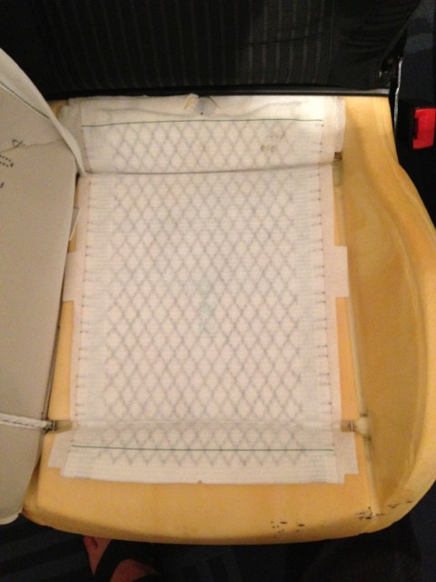

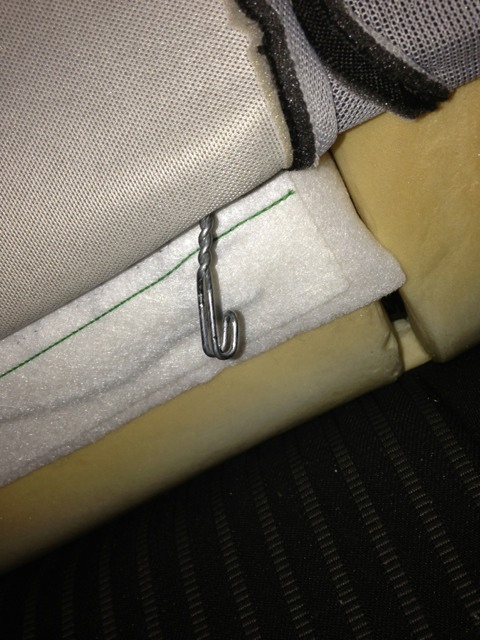

Astazi m-am ambitionat si am scos scaunul pasagerului si am montat rezistentele pentru incalzire.
Dupa multe suruburi si clipsusri, operatia s-a incheiat cu succes. Urmeaza sa le leg in serie ca la carte si sa montez o mufa pentru o conexiune usoara cu podeaua.
Maine scaunul soferului :)
Cateva poze din timpul lucrarii si rezultatul final:

Dupa cum ai vazut, si ne-am batut capul 2 saptamani cu asta, trebuie legate in paralel pentru a consuma peste 4A si a face modulul functional.

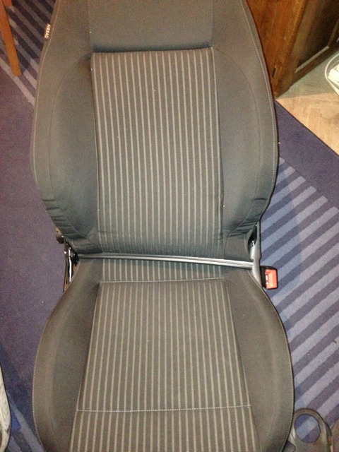

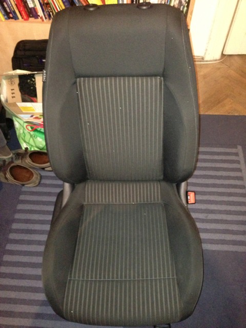

Da, scaunele sunt functionale. Merci Cristi (AlBundy).

Acum s-au lamurit lucrurile. In sezut nu exista termistor. Daca se leaga pernele in serie, curentul este pre mic si modulul da eroare, e la fekl ca faza cu bec ars. Punand rezistentele in paralel, curentul se dubleaza, ajunge pe la 4A si modulul este functional.
