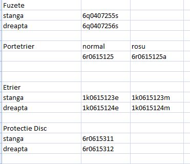

Pana una alta, mi-a mai venit o idee care mi se pare mult mai buna: frane gti pe fata.
Acum am 254mm cu portetrierul inegrat pe fuzeta. Asa ca m-am pus pe cautat fuzete....Daca stiti vreun polo TSI sau TDI 105 la dezmembrat...
Fuzete, amortizoare - daca ai 50mm trebuie sa treci la 55mm, etrieri, port-etrieri, discuri, placute, jante... scump nene, scump!
LE: Parca Polo GTI are 288 pe fata nu? Caz in care merg jante pe 15... Tu ce ai acum pe masina?

Das, Polo GTI are 288 pe fata. In plus, nu stiu sa existe ca la golf 2 dimensiuni la amortizor.
Asa ca as avea nevoie de fuzete + rulementi, etrieri, portetrieri, discuri, placute. Si da, merg jantele de 15
Intreaba-l pe Circo pe cat are amortizoarele, sau Fusco. Eventual ia VIN-ul de la unul din ei si vezi exact codurile de care ai nevoie...

Surpriza in ETKA: etrierul pentru 288 la Polo 6R este acelasi cu cel de pe Golf 5. Doar portetrierul difera.

salut...nu stiu prea multe despre cum ai tu actualele frane...fuzete etrieri etc...dar stiu ca ai distanta intre prezoane 5X100 nu?la fel ca si generatia MK4...
nu ti se potrivesc franele de pe un MK4?sau deja ai o lista si stii exact ce trebuie sa achizitionezi...
Lucram cu lista...
Fuzetele de polo sunt diferite de G4.
Am nevoie cam de urmatoarele piese. Ramane de vazut daca le iau rosii sau nu :)
post-15380-0-14992600-1357408038_thumb.j
dar discurile si placutele sunt la fel ca la MK4 nu? 288x25/5X100 nu?
te-ai gandit la un brand ceva? la discuri si placute? ca si eu ma tot interesez :)
Ba da, discurile sunt identice. La placute nu stiu. Cred ca voi merge pe ceva gen ate
