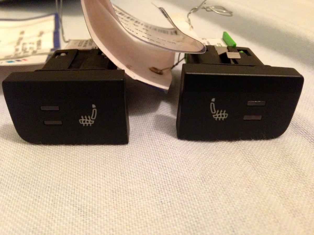

Strangem piese. Maine iau si mufele necesare de la pbn. Mai am nevoie de perne si modulele de sub scaune.

POlo 6R nu are termistor in scaune, scaunele sunt mai scurte si nu au acele pliuri in sezut, deci merg puse pernele de incalzire de la DanuAl cele de spatar.

Facem sapt viit daca ai timp. Mai am nevoie de perne si 2 mufe. Astept sa-mi raspunda DanuAL
Am dat acum comanda si de modul de pe ebay cu tot cu mufa si fire :D
