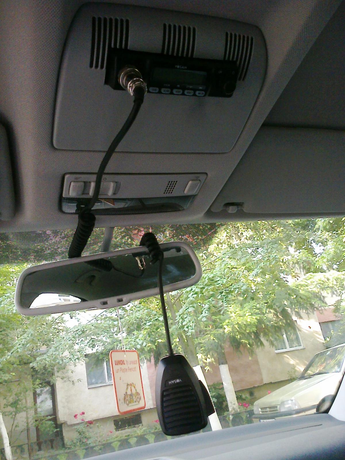

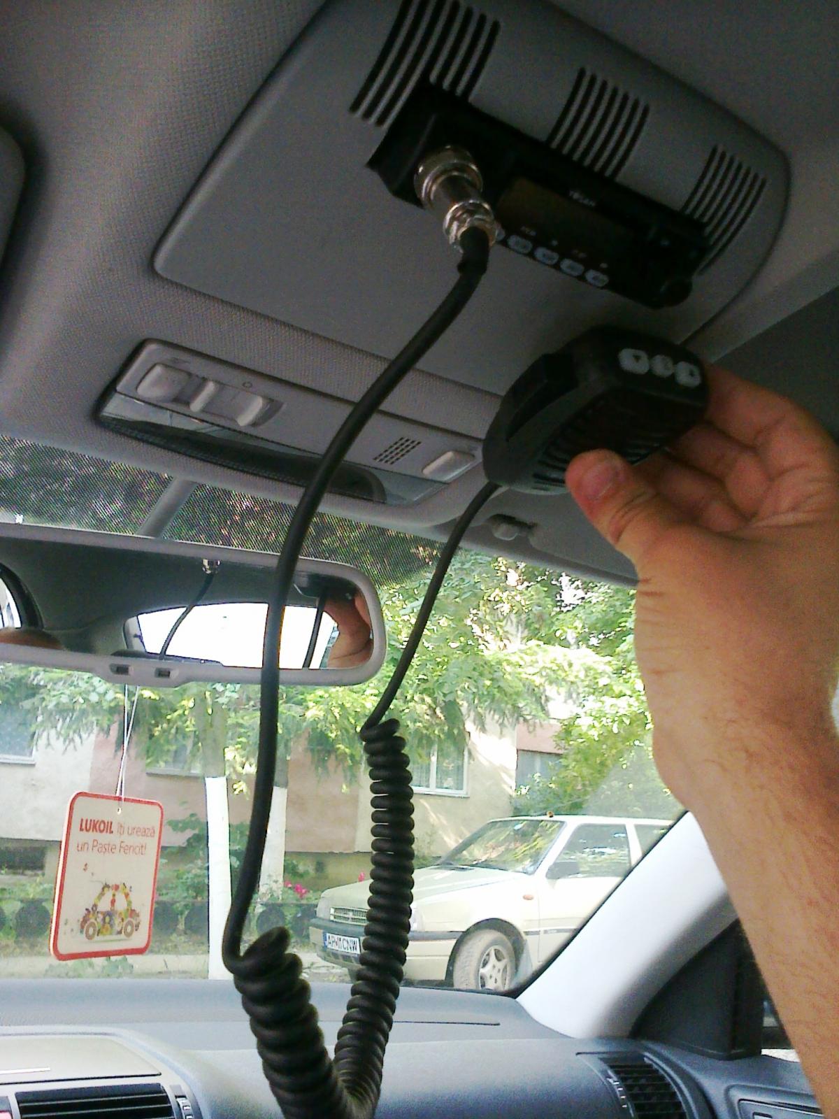

Schimbat uleiul si filtrele, resetat contorii, dat cu spray cu spuma in vaporizator sa se schimbe si aerul nu numa fraierul.

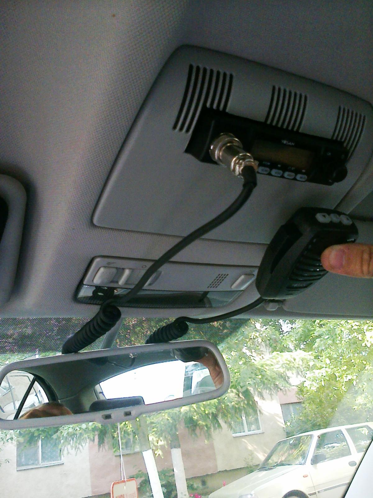

Evident ca am testat cum vine statiunea si modul de fixare al mike-ului:
post-1792-0-92802200-1370707017_thumb.jp
post-1792-0-41902800-1370707027_thumb.jp
post-1792-0-95574200-1370707036_thumb.jp
Personal as fi ales alt loc. Nu e TIR... acum depinde cat de des o folosesti si cum iti place.
Alt loc mai bun ca asta nu este ;)
Nu e tir, dar spatiul cam pe acolo este :lol:

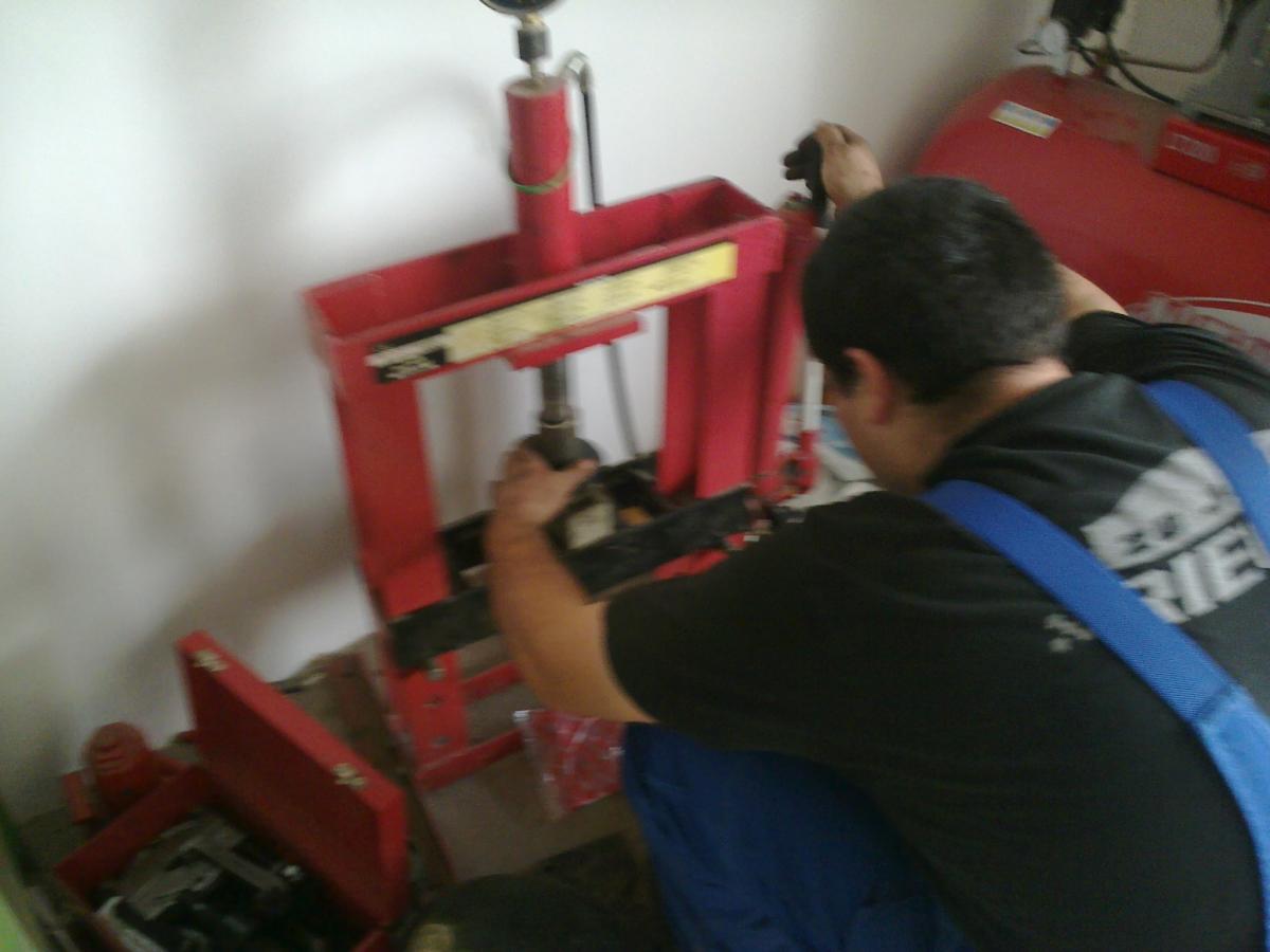

rulmentul misca destul de bine, bucsele mari erau una mai praf ca cealalta.
zilele astea trebuie sa ii fac directia, chiar daca consolele s-au pus pe pozitiile in care au fost.

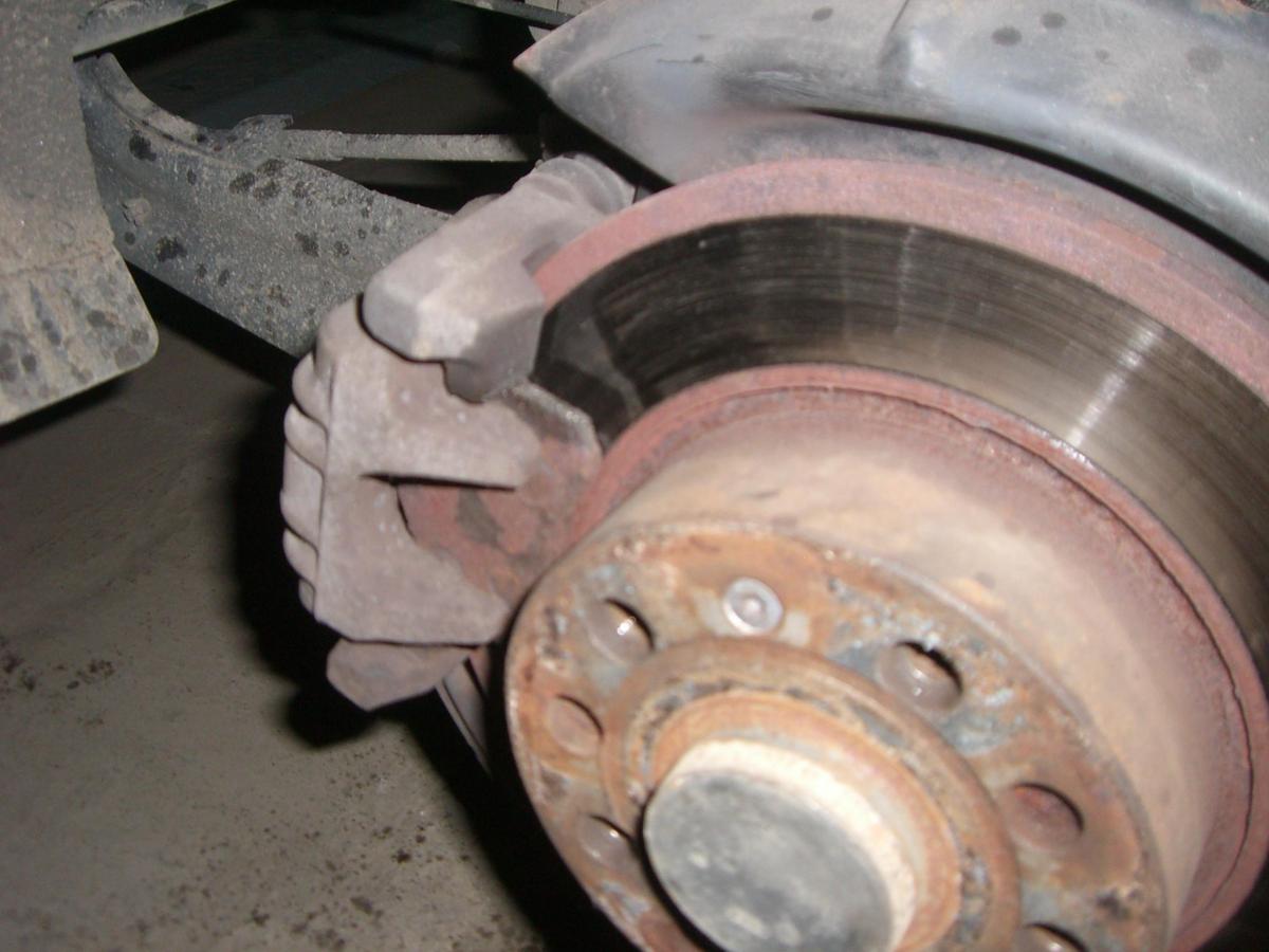

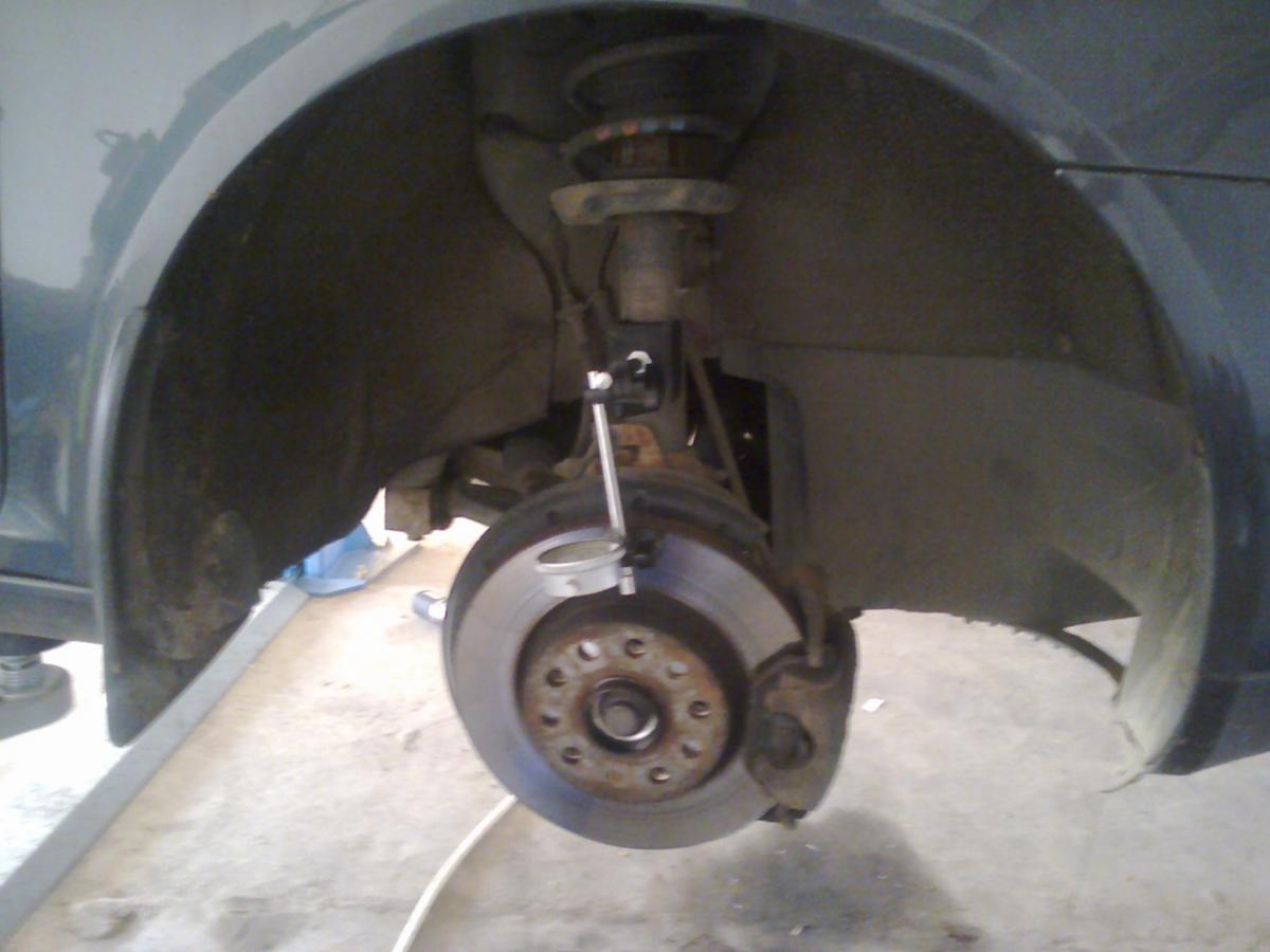

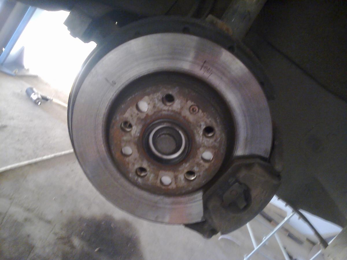

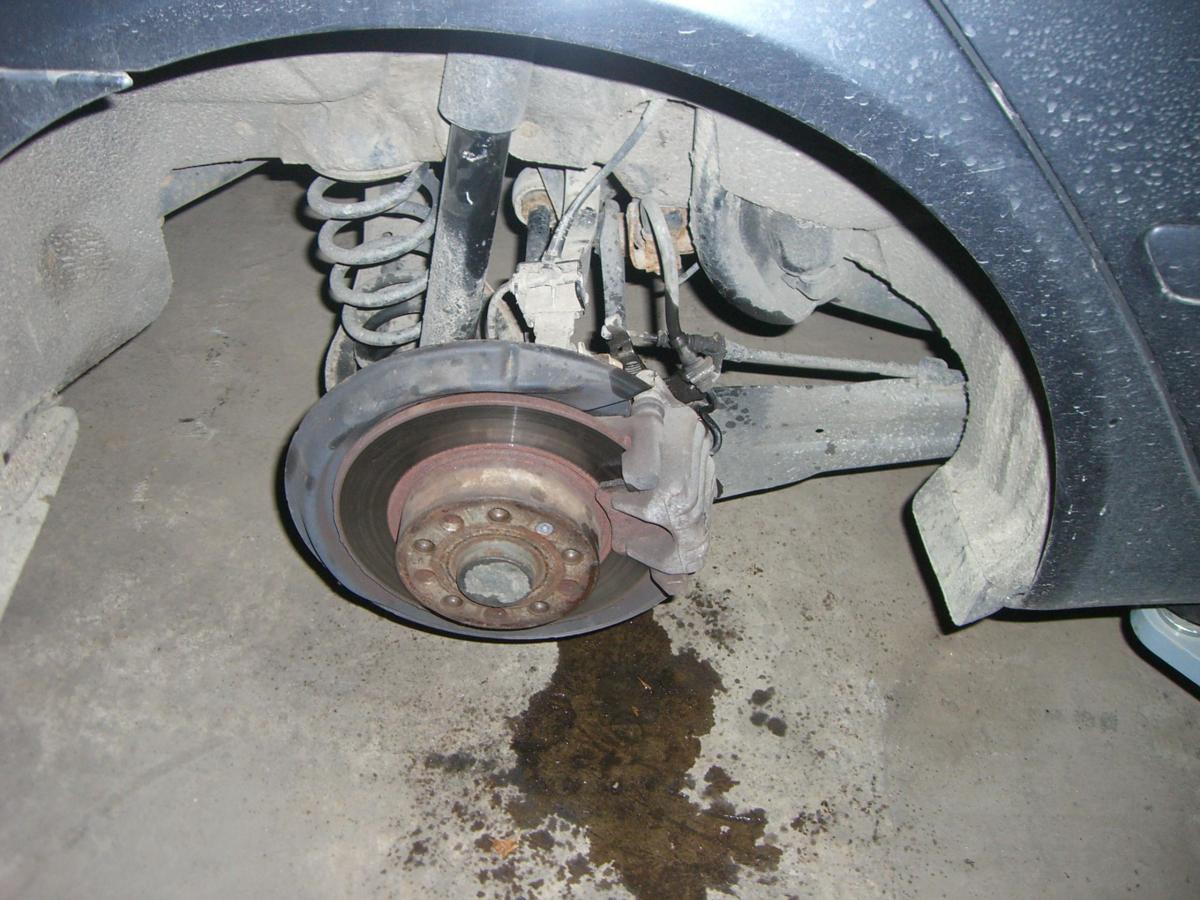

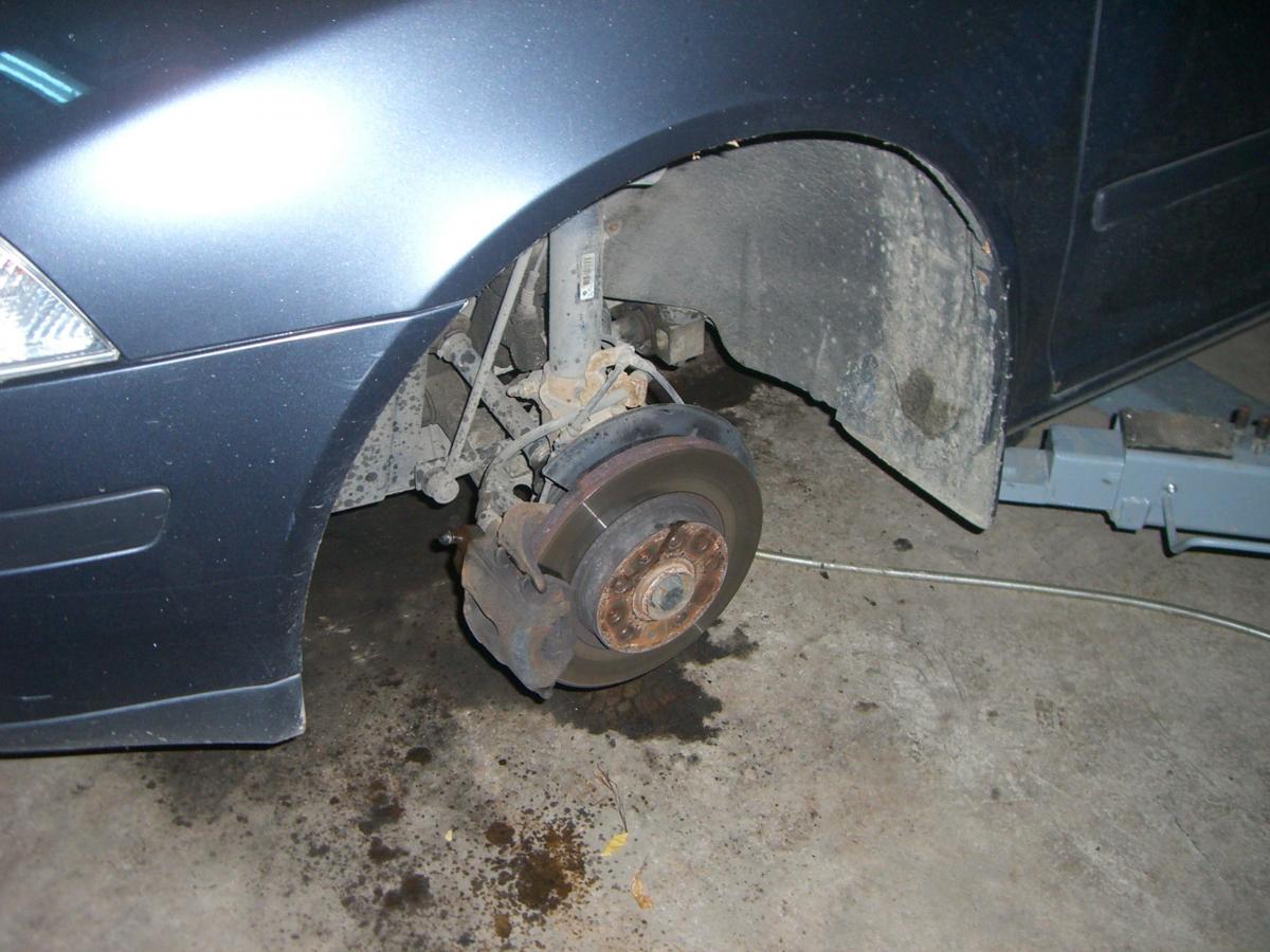

momentan niste poze dupa baia rapida de ieri, asta pina schimb lichidul de frina si garnituri de etrieri:
post-1792-0-83672100-1377947400_thumb.jppost-1792-0-64480200-1377947410_thumb.jppost-1792-0-71189800-1377947419_thumb.jppost-1792-0-94473400-1377947439_thumb.jppost-1792-0-39472100-1377947459_thumb.jppost-1792-0-32265600-1377947469_thumb.jppost-1792-0-58587200-1377947490_thumb.jppost-1792-0-44254300-1377947511_thumb.jppost-1792-0-02698700-1377947537_thumb.jppost-1792-0-50565800-1377947562_thumb.jp
Dupa ce ii mai pun la punct micile chichite, o scot la vinzare :D
Modificat de DragosR
Garniturile momentan ramin cele originale, problema era ca au ruginit placutele in asa hal incit au fost intepenite in etrieri.
Din cele 4 arcuri 2 nu mai sint, au cedat la demontarea lor. Provizoriu am facut ce nu se face de obicei, lustruit partile care reazema pe portetrier.
Lichidul de frina s-a schimbat partial, definitiv dupa ce iau 4 aerisitori pt ca si aia sint cam intepeniti.

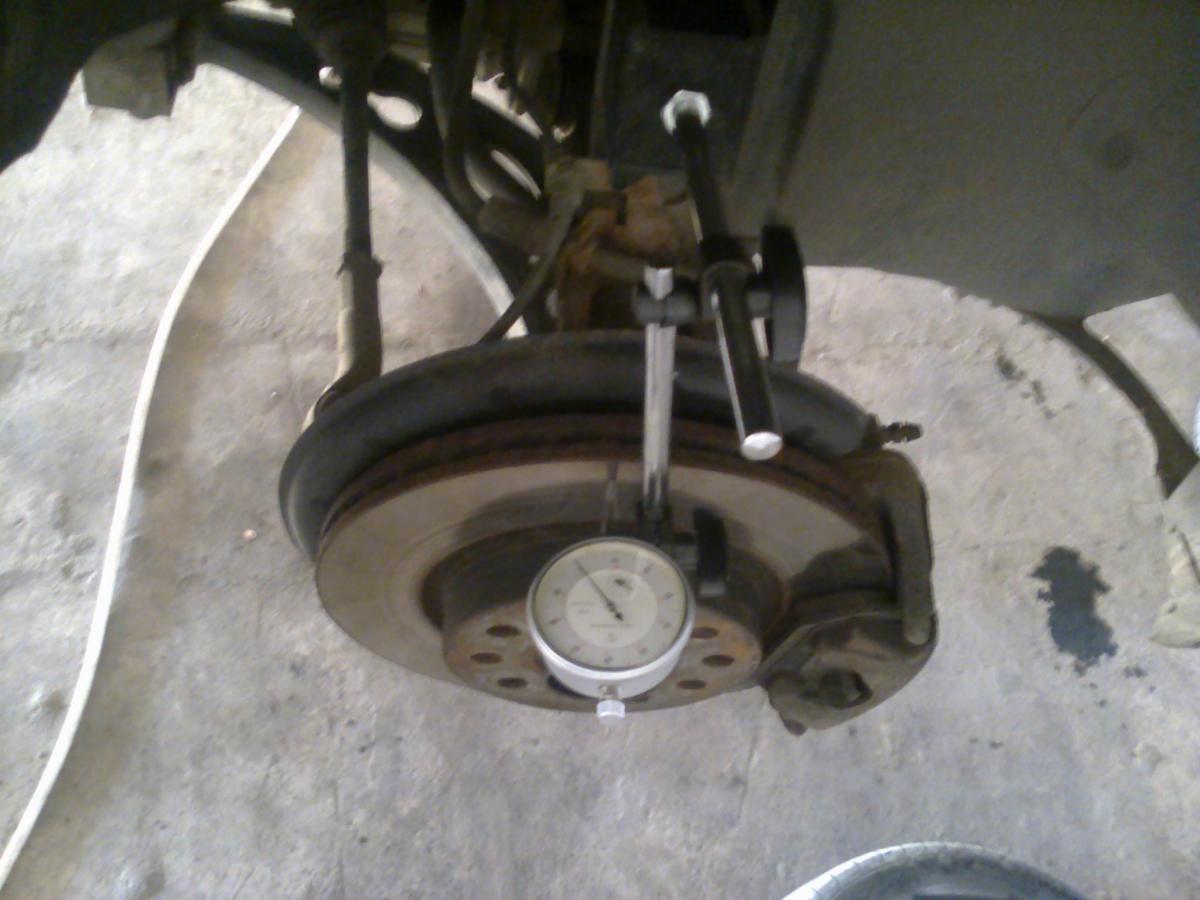

Verificat discurile fata, sint in ordine asa ca facem o echilibrare.

Misto scula de verificat planeitatea, nu am mai vazut de mult asa ceva la un service. Ca antigel ce recomanzi?

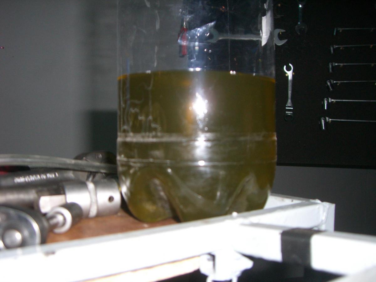

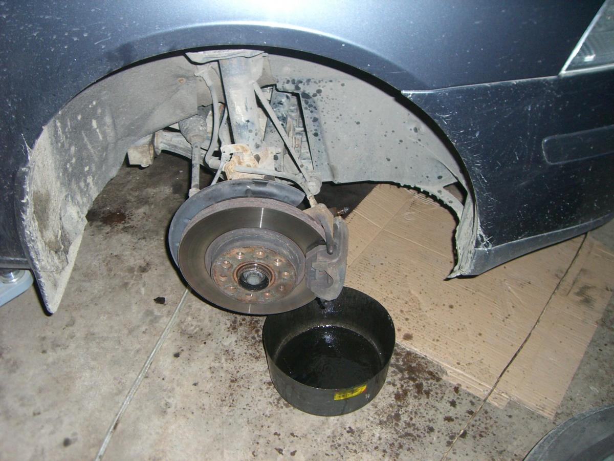

Mai cu sprayul meu, mai cu al mesterului aerisitoarele au cedat asa ca am schimbat lichidul in intregime astazi.
Facut cam 100 pedale ca sa scot mizeria, partial eliminata cind s-a golit vasul.
Inca se vad urmele din cauza placutelor ruginite pina se mai uzeaza una alta pe acolo.
post-1792-0-43755500-1379365000_thumb.jppost-1792-0-67709400-1379365011_thumb.jppost-1792-0-90865000-1379365022_thumb.jppost-1792-0-46313400-1379365052_thumb.jppost-1792-0-18450000-1379365065_thumb.jppost-1792-0-73617000-1379365075_thumb.jp
De frinat frineaza ok, se simte cum pisc pedala.
