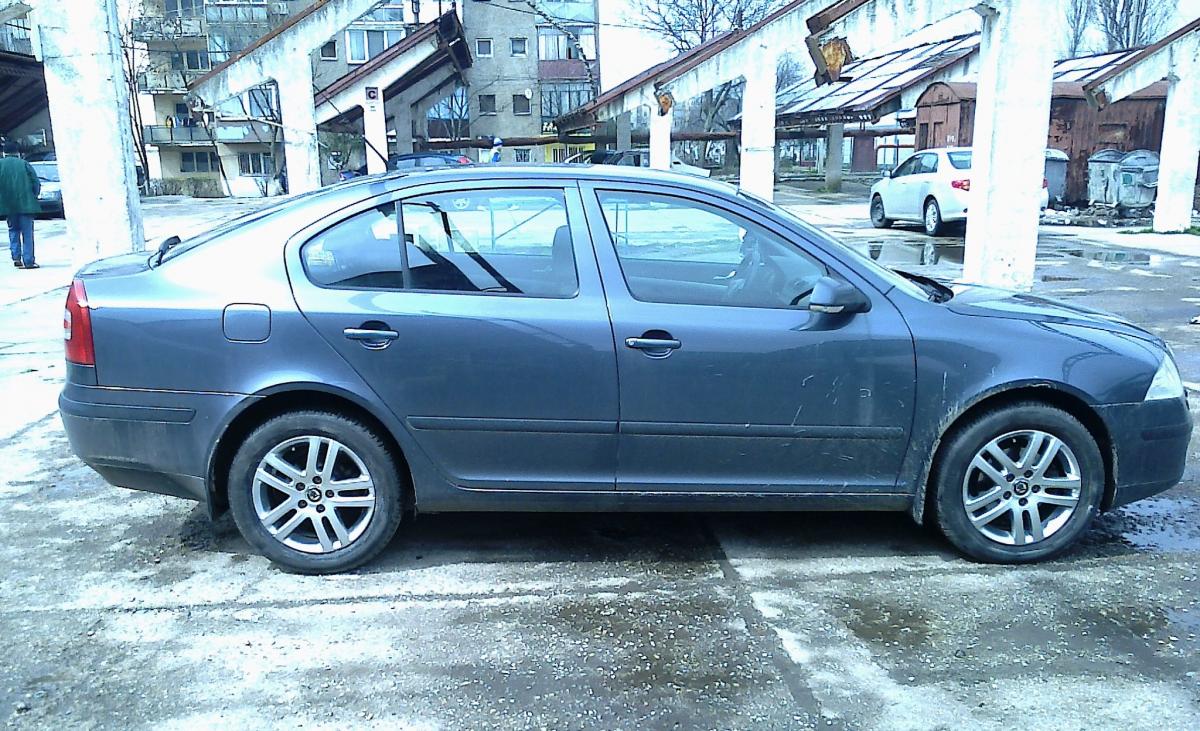

un gri mat dat pe jantili astea cam cum ar arata? ca si astea au mici zgirieturi (chiar daca proprietarul le-a dat cu spray nu a rezolvat nimic) si cum mi-am facut mina cu avusurile... ;)

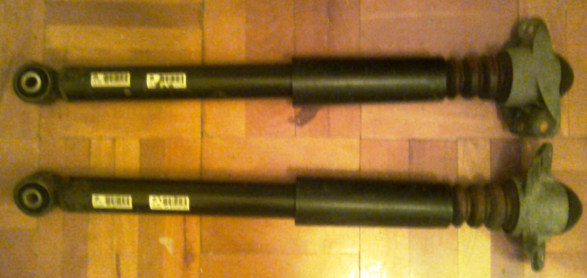

post-1792-0-73948800-1364844376_thumb.jp
originalul a fost 1K0513029EN iar cele de sus au fost transplantate de pe un Passat variant B6, codul lor fiind 3C0513049BS.

pai nu stiu ...cel putin asa am luat masina
un brat si o bieleta duse (schimbat ambele) si a ramas un mic joc si apoi auzeam ceva zgomot la porcbagaj desi toate traznaile de acolo stau fixe intr-o lada
si am ales varianta asta mai mult de test, mai ales ca nu stiam nici cum sint flansele amortizoarelor
si sa ma apuc sa comand totul..parca nu ma lasau vecinii sa dau cu banii cind au vazut totalul de aprox 600 lei :D
mai ales ca imediat ii vine ceasul schimbarii uleiului si a filtrelor.
Lucratura s-a infaptuit in vreo 2 ore si s-a folosit inelara de 21 dreapta pt surubul de la fuzeta si tubulara de 18 pt suruburile ce tin flansa pe caroserie
niste degripant, o bucata de teava pe post de prelungitor, clichet si lanterna ca se facuse intuneric.

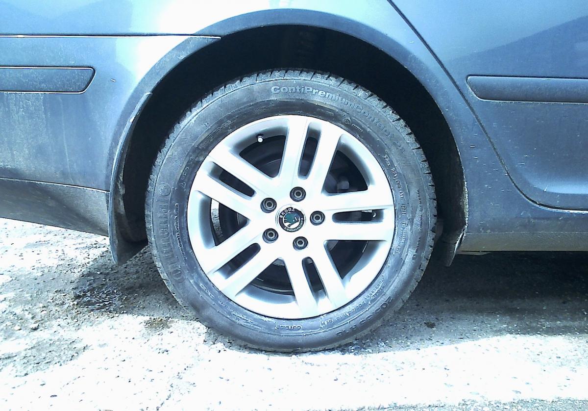

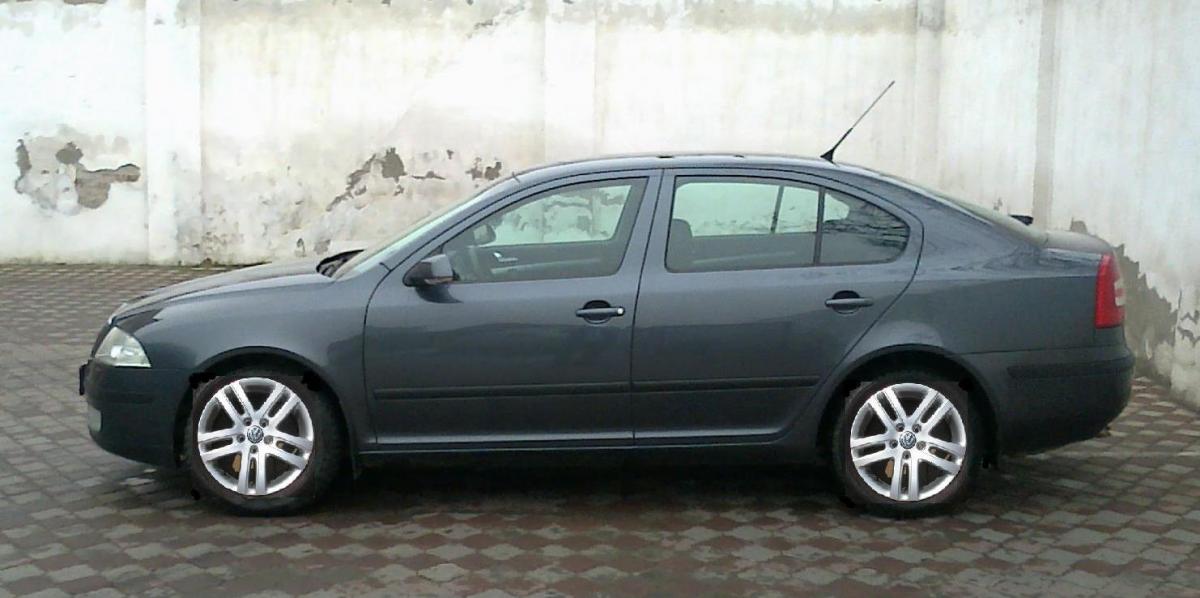

Londra, prima zi cu putin soare am pus sus rotile de vara:
post-1792-0-72745600-1365333068_thumb.jp
post-1792-0-01950200-1365333081_thumb.jp
Capacelele sint puse pentru poza, miine le voi fixa cu adeziv de montaj.
Chinezul nu a clonat capace pentru generatia urmatoare de jante.

Sper sa le pun sus zilele urmatoare ca sa vad diferenta dintre un oem obosit si o copie sadea :D
Sint multumit de suspensia spate acum, ma bate un gind sa iau si arcurile raposatului, dar trebuie sa vad traducerea culorilor, ca nu ii iau seria sa ii verific dotarile.
Asta plecind de la rationamentul destul de simplu referitor la amortizoarele prastie, si preluarea eforturilor de catre arcuri...

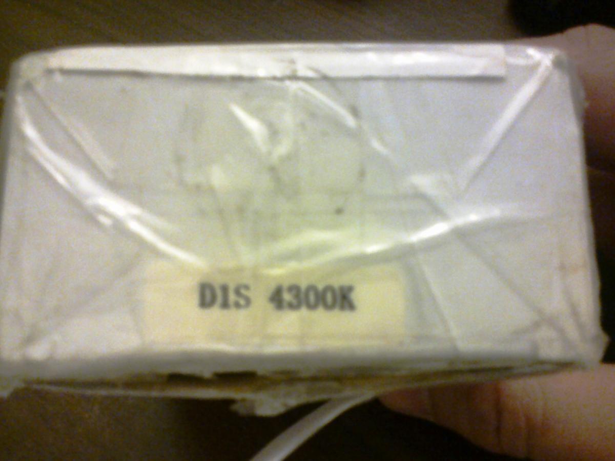

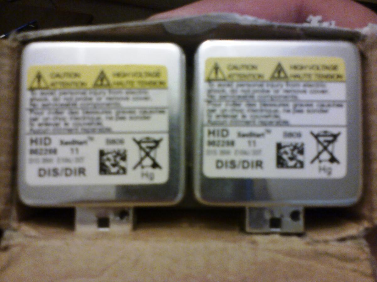

diferenta de imagine este, dar cred ca o sa incerc si un reglaj al lor, ma rog verificare, pentru ca nu da nimeni flashuri pe strasse

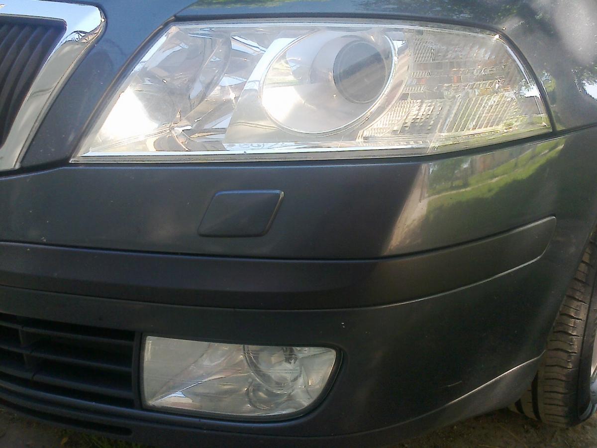

mi se par totusi cam slabe becurile, ca pe inserat un halogen se vede pe asfalt pe cind xenonul meu nu...
ma gindesc ca poate ar fi trebuit sa sterg lupele/oglinzile la interior....

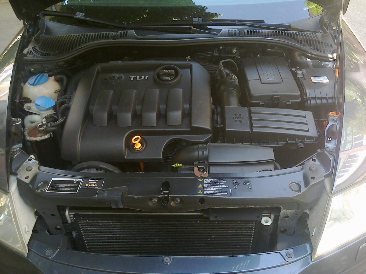

Cu ce ai dat pe plasticele de la motor?

Zilele astea schimb uleiul si filtrele; la aproape 15k, nu a mincat prea mult ulei ,deci e in grafic.
Am ales sa ii dau LM4100 si filtre Mahle.

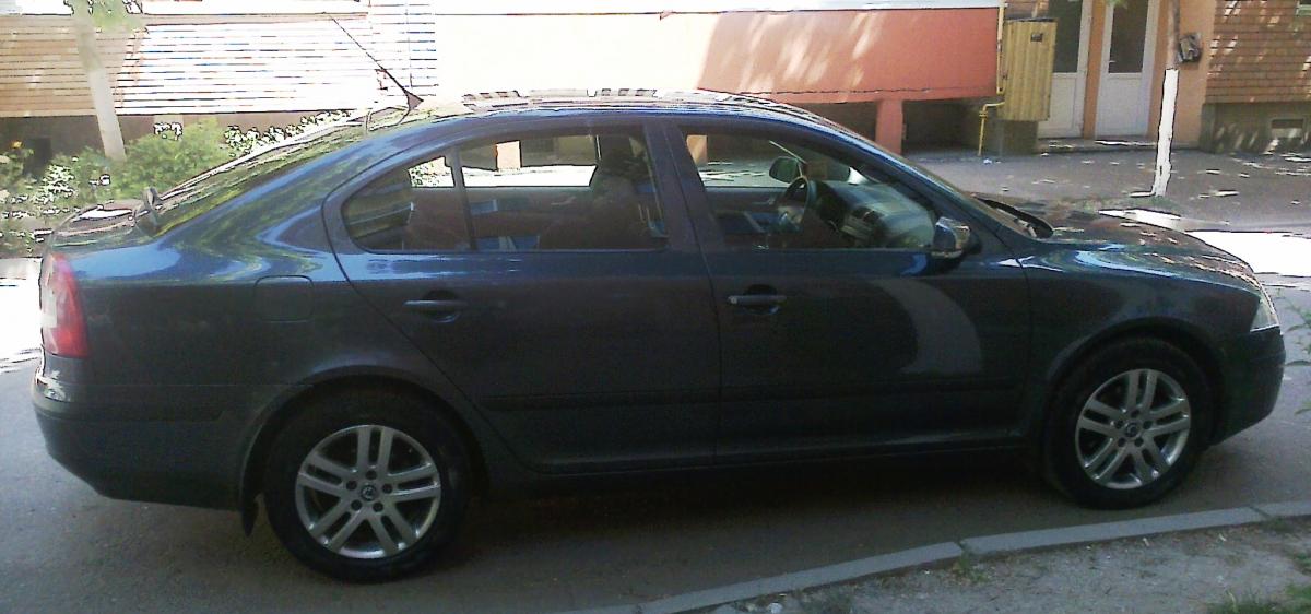

work in progress:
post-1792-0-15807600-1370634708_thumb.jp
