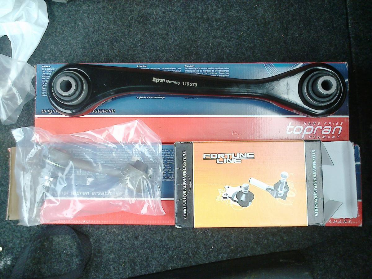

Cu 300 lei i-am luat si elementele pentru spate ca sa nu mai dea din buci:

Am schimbat ieri piesele la  mister Ninu si s-a schimbat situatia cu datul din fese. :icon_thumright:
Am tot facut teste mergind pe rosu, si cind parcam cu spatele lasat intr-o parte, adica roata stinga spate mai jos  decit celelalte (rezerva nu se pune) nu pornea la prima cheie; astazi acul fiind la jumatate pe rosu, a pornit greu, am plecat de pe loc si dupa niste viraje  stinga dreapta la 90 grade plus giratoriu si-a dat duhul. Chemat "asistenta tehnica", scos aerul din rezervor si pus contactul de enspe mii de ori si am pornit agregatul.
Acum stau si ma gindesc: de ce a facut asta cind a mers bine mersi si cu acul in apropiere de zero... sa fie pompa pe duca sau e altceva?

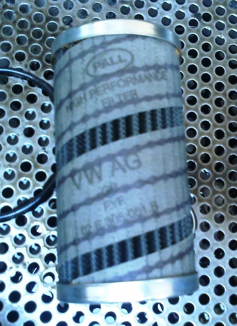

144335 km - S-a schimbat uleiul la cutie => schimba mai lin ca inainte.
Mai am juma de kil de ulei si o garnitura de la buson (am comandat doua pe principiul sa fie)
Ma mai gindesc daca uleiul asta il folosesc la tura urmatoare sau il folosesc sa gresez diverse.
Cum altii au zis ca trage prea bine masina fata de altele cu 105cp, acelasi lucru l-a remarcat si mecanicul cind am iesit in proba.
Mai mult ca sigur ca masina are si soft (fostul proprietar voia sa imi dea "pauarboxul") si abia astept sa ajung la scula de citit soft si dat mai departe la interpretat sa vad care e treaba.
Porcaria cu motorina o mai face din cind in cind, deci trage aer cumva pe undeva, asa ca voi inventaria colierele si voi schimba toate furtunele ca am fost baiat stringator si le-am luat pe toate odata cu carcasa filtrului.

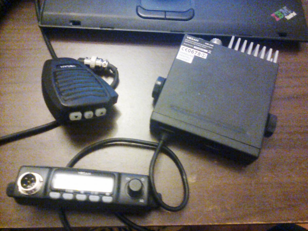

nu pot desface plasticul de linga plafoniera (cel in locul caruia vine suportul de ochelari)
facut masuratorile pe exterior si fata incape dupa ce decupez grilajul plasticului.
cablul il voi trage intre tapiterie si plafon cu coborire pe stilp in porkbagaj unde pun statia, cel putin asa vreau
alimentarea o voi lua dinainte de bricheta ce urmeaza a fi montata tot pe acolo.
post-1792-0-90177700-1363814458_thumb.jp
Interesanta statia... Ce model este?
Antena o legi clasic sau te-ai gandit si acolo la ceva mai ascuns?

yosan 100
antena va fi de data asta in mod fix, cel putin antena, ca si pe aici se fura ca in codru  :lol:
cablul urca spre balama si coboara pe linga cheder cu intrare in porcbagaj pe jos pe undeva
mai ramine sa gasesc suportul potrivit, stiu o masina care are vreo doua, trebuie sa vad cita carnita vrea paza canina :lol:
