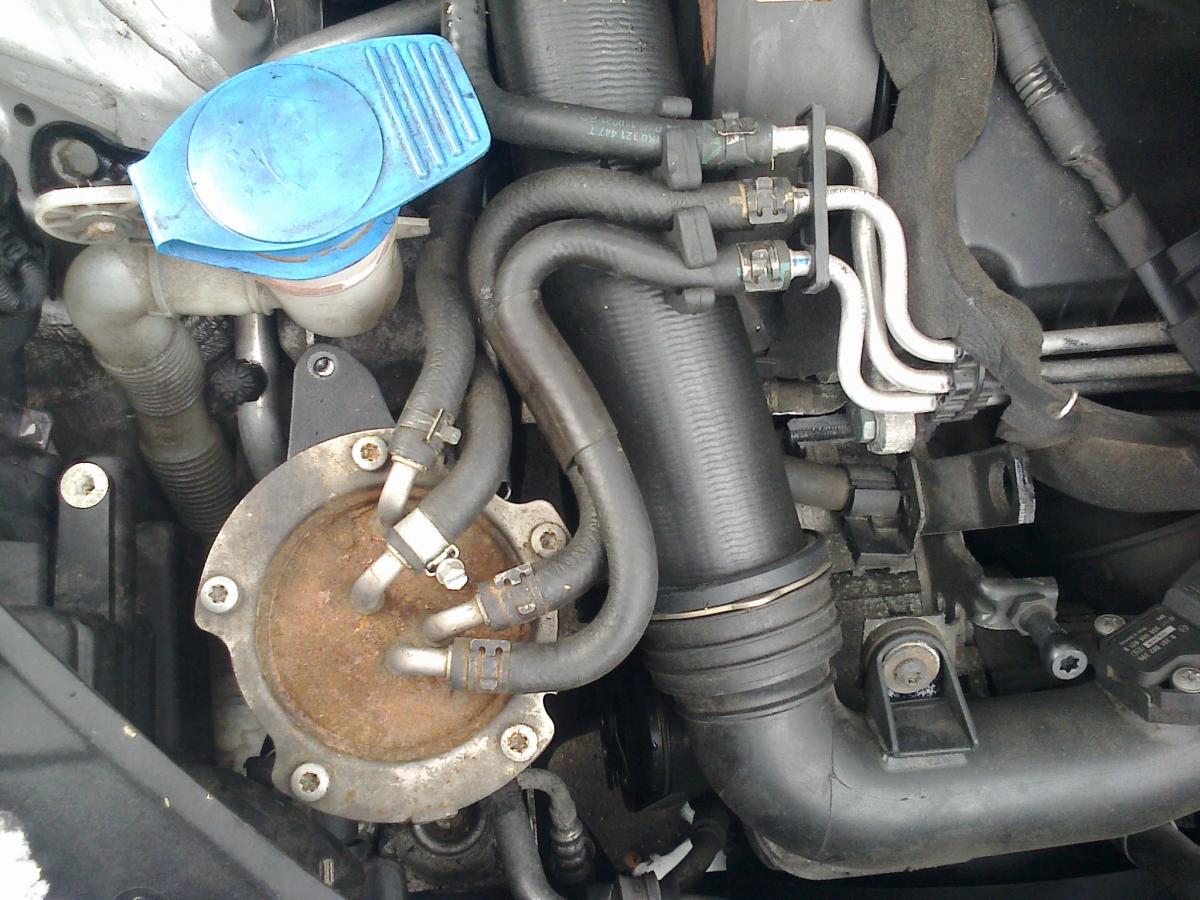

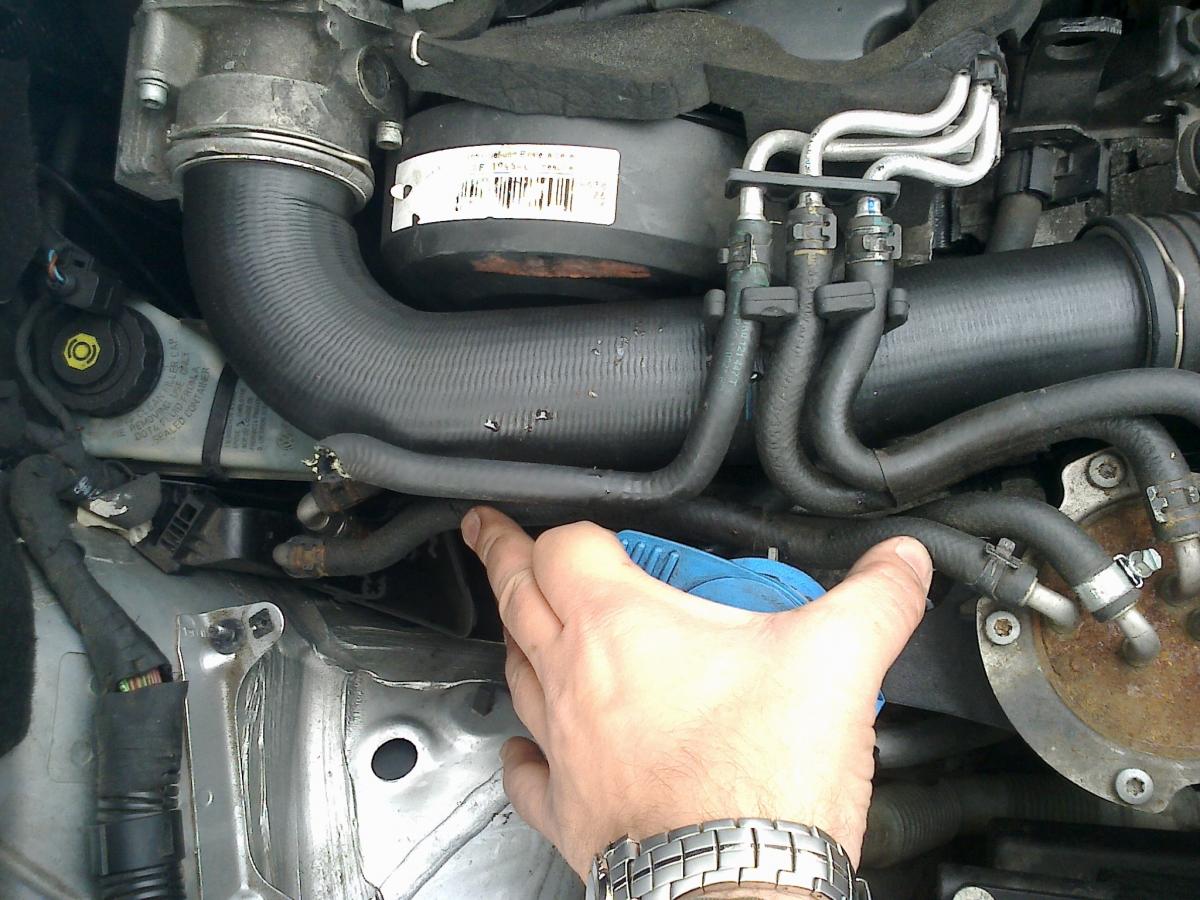

azi la colegul ninu s-a reglat avansul si constatat ca are nevoie de bucse brate (cele mari din spate), iar distributia e schimbata.
am desfacut carcasa de filtru (1K0127400K), eliminat filtrul si restul de motorina, iar cu ocazia asta am aflat modelul de filtru:
Coopers Fiamm
FA5892ECO
