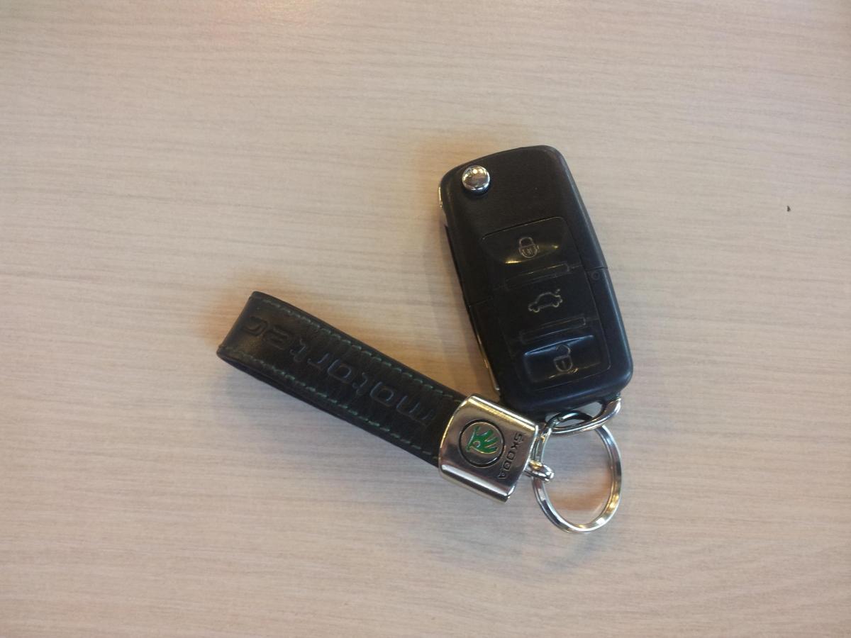

Intr-un tirziu am scos alarma de pe masina si am mutat cipul din cheia normala in cea briceag.
O sa imi comand inca o cheie, ca sa am totusi o dublura activa :)
asa arata cheia la final:

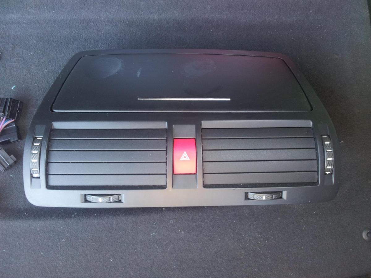

cum a aparut o donatoare, hop si eu:
post-1792-0-54688500-1395049669_thumb.jp

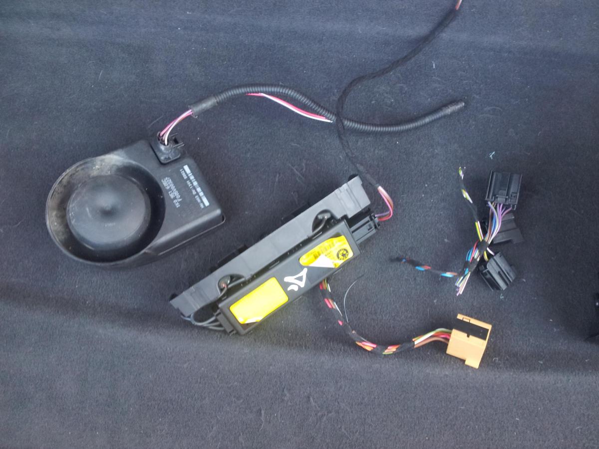

mufe, senzori si goarna pt alarma:
post-1792-0-79807100-1395049703_thumb.jp

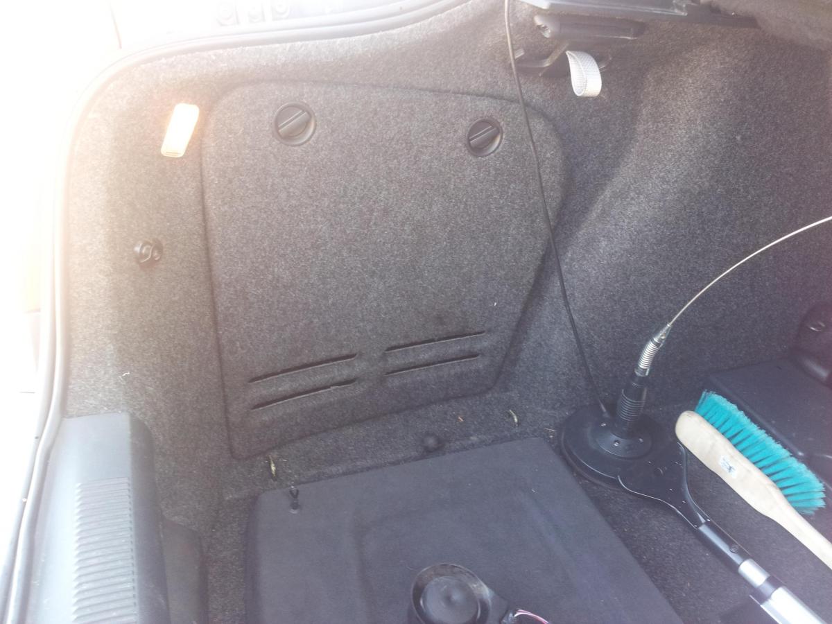

incerc sa mut locul statiei:
post-1792-0-21102800-1395049754_thumb.jp
din cauza senzorilor si a suportului de ochelari din plafon.
in portbagajul unei masini care a cazut la datorie sub piatra flexului.
:) imi poti da un pret si eventual un cod daca are inscris pe el?
Ca la Golf, nu are nimic scris, dar am verificat in ETKA si codul pt toata partea stinga e 1Z5867427L (1BS-antracit) - pentru masini cu CD changer (PR7A2) - 85 euro, iar simplu are cod 1Z5867427k -PR7A0 - 65 euro.
Din experienta anterioara, pretul in lei ar fi asta dar fara TVA.
Nici diferenta (20euro+TVA)  n-as da-o pe capac, atita timp cit cu 4 crestaturi de cutter pui unul din dezmembrari luat la 10euro, cu tot cu TVA :lol:

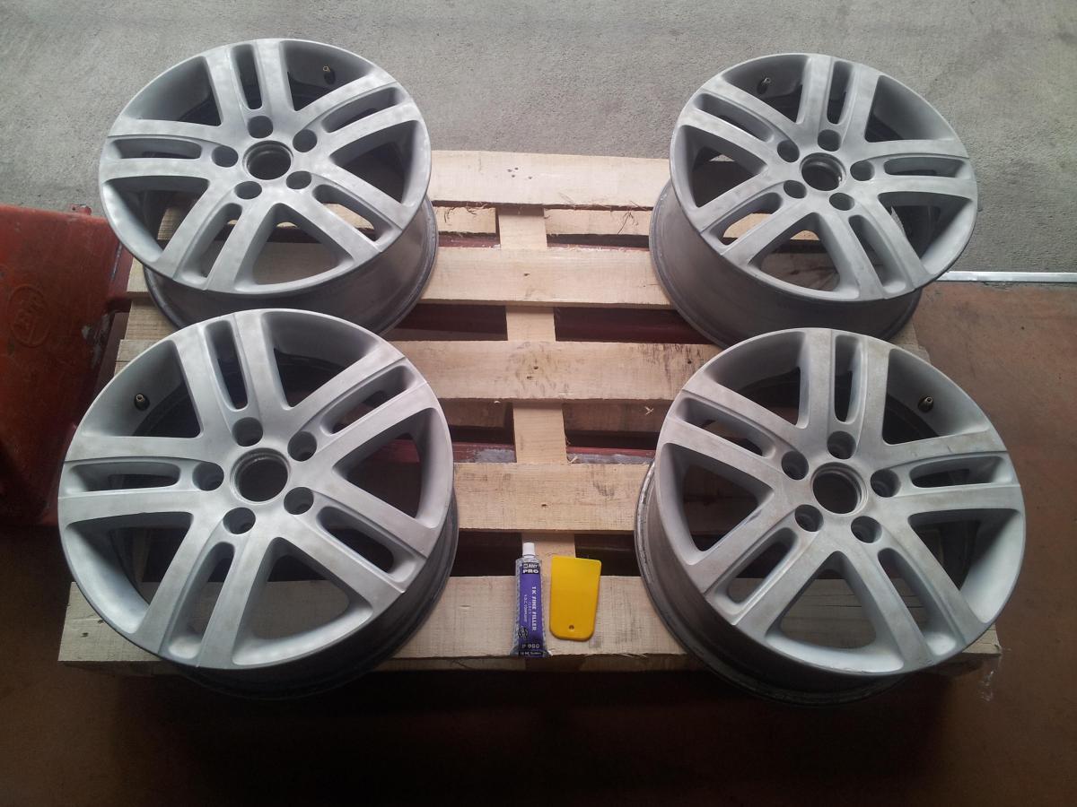

Din cauza ca vopseaua mea a reactionat urit la vopseaua data de fostul proprietar al rotilor de aliaj, azi am fost cu una din roti la sablat, pentru test. Ce a fost rau s-a dus, asa ca miine duc si restul rotilor si pina simbata cred ca le si pun pe masina ca ar fi pacat sa le tin la adapost si sa termin de tot rotile de iarna. Asa ca posibil ca si tablele sa isi ia niste nisip in freza inainte de o vopsea noua si alte pneuri.
Poze nu estem, poate miine.
Ca sa citez un clasic in viata, fara poze- viata e pustiu.

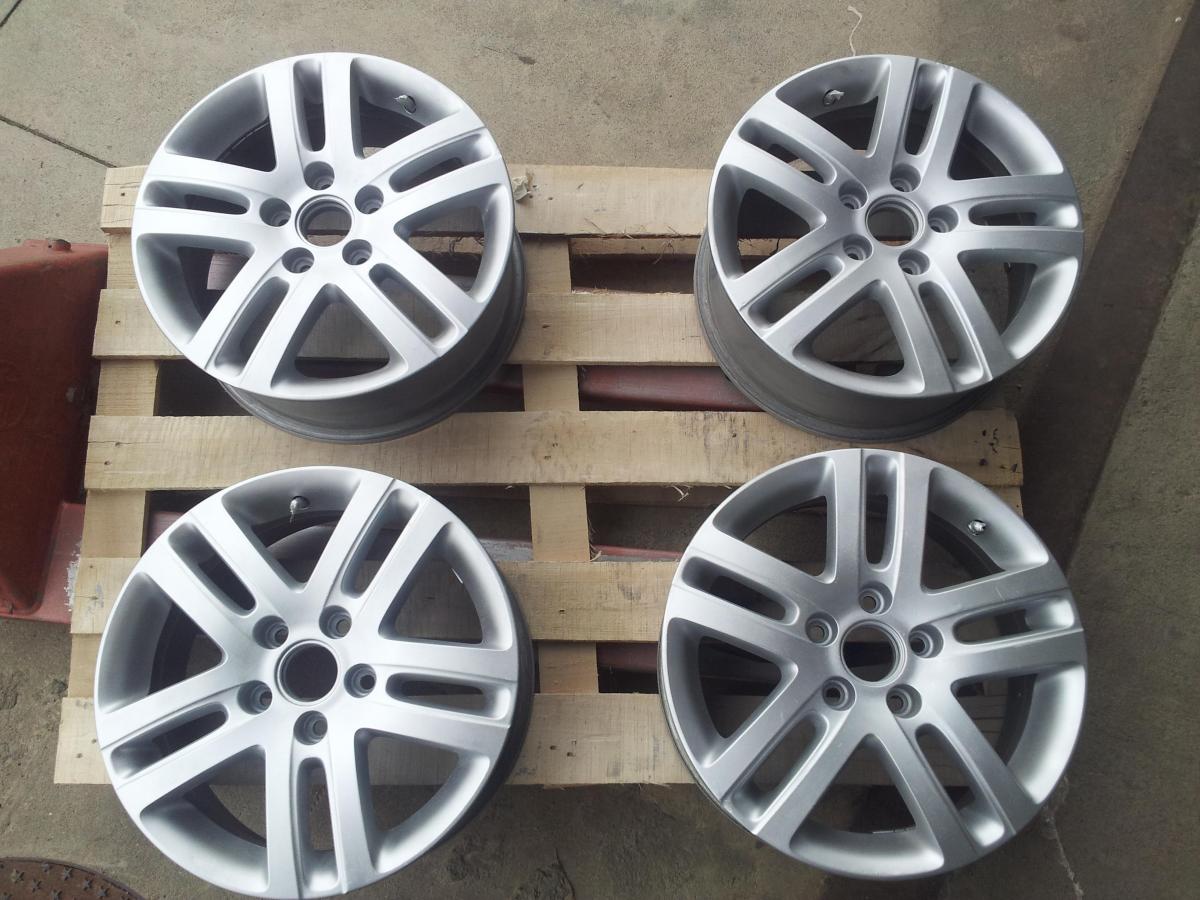

work in progress:
post-1792-0-87174400-1396679055_thumb.jp
Intre timp am si chituit pe unde au mai ramas mici bubite; urmeaza slefuirea si vopsirea.
Din pacate pravalia de unde am luat fosta nuanta nu mai aduce sinto, asa ca dau cu dupli, dar cu alta nuanta....
In fine, vedem ce iese mai spre prinz :)

Asa arata dupa 2 rinduri si ceva de trafalet:
post-1792-0-53587500-1396691291_thumb.jp
Luni sper sa fie pe masina :)

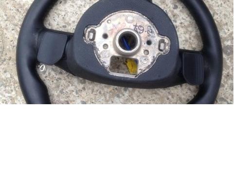

Volanul actual al masinii e din piele?
LE: pai mai iau si pe altii, facem CTC-ul impreuna, cat stai tu la gratar.

Era cît pe ce dar m—am coit cu suportul de ochelari, cu ce mai trebuie pt. alarma oem....
