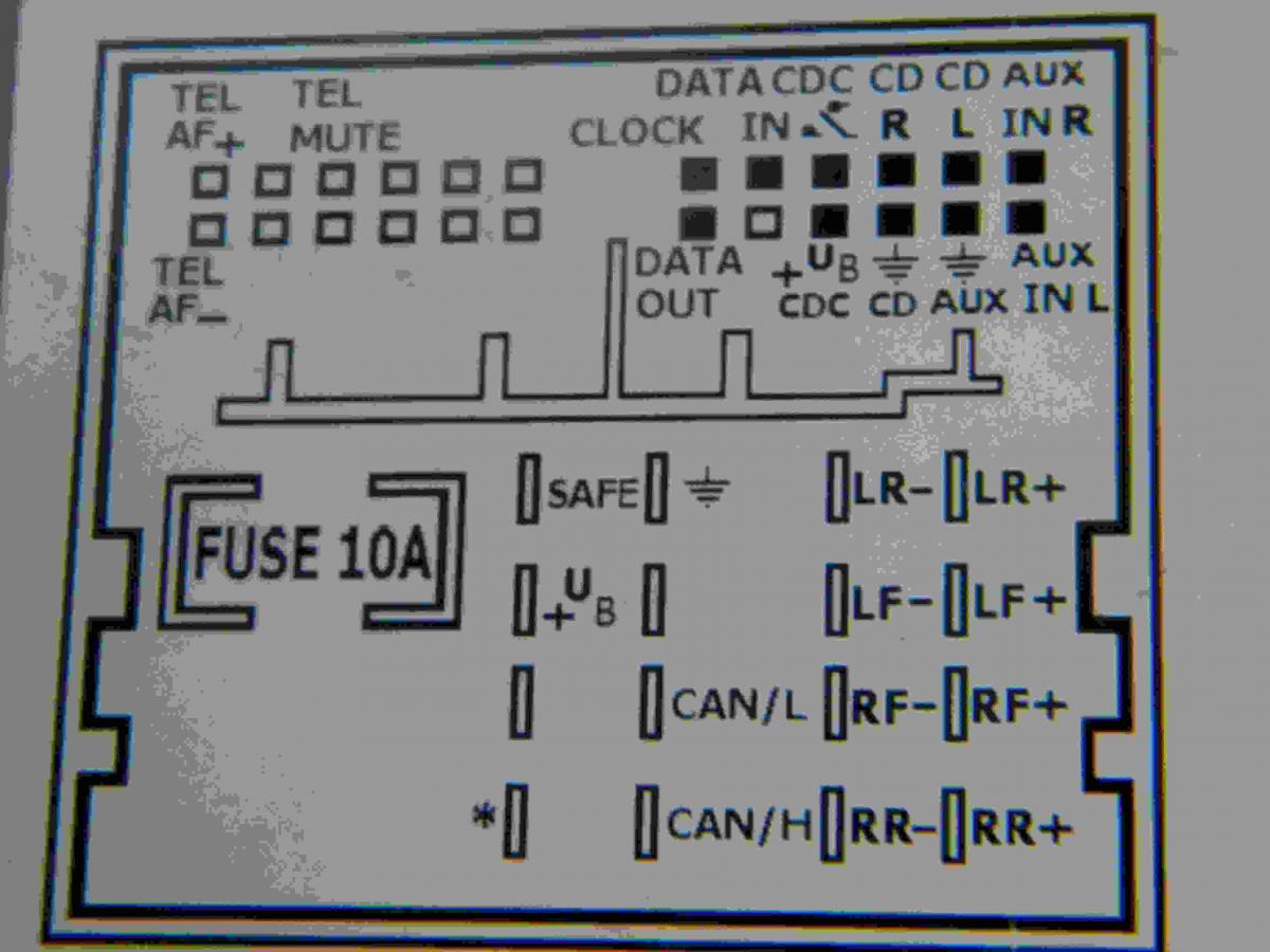

Stie cineva cum as putea sa imi fac cd playerul de pe skoda mea sa se aprinda si sa se stinga la cheie? Si de ce dupa aproximativ o ora si ceva mi se opreste? Cd playerul este original de Fabia II cumparat recent.
Cred ca nu e montat corect Nu e legat la CAN.
Sent from my  using Tapatalk.
intradevar nu e legat la can. Nu stiu ce inseamna dar am vazut pe schema cd playerului in dreptul a doi pini CAN H si CAN L ideea e ca nu stiu ce fire trebuie sa pun acolo. cei de la reprezentanta au zis ca nu stiu sa il faca.

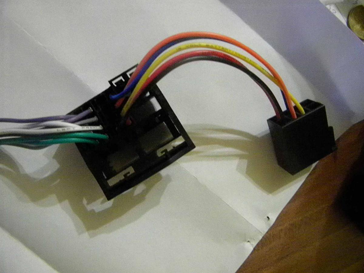

Masina am cumparato fara cd playerul ei si am avut pana acum un panasonic normal. cand mi-am cumparat cd playerul original am fost nevoit sa imi iau si un conector pentru fabia pentru ca mufele mele nu se potriveau pe cd player.
post-81979-0-58020500-1354381392_thumb.j
post-81979-0-23737300-1354381398_thumb.j
post-81979-0-66303200-1354381405_thumb.j
Modificat de aidoiny
Stai sa ne intelegem: masina ta nu a avut conector FAKRA?
Atunci inseamna ca a afost taiat si inlocuit cu 2 ISO, cauta pe acolo si 2 fire orange/maro si orange/verde si le legi ca in schema. Cabnlul luat de tine nu are si firele ce CAN.

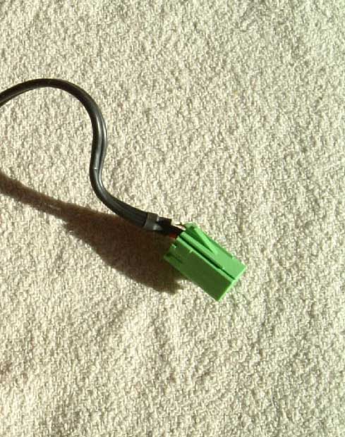

m-am uitat la mufele masinii si am in felul urmator:
in mufa neagra am decat rosu/maro iar rosu/verde nu il am in schimb mai exista o mufa verde cu 2 fire exact ca cele pe care mi le-ai spus tu adica rosu/maro si rosu/verde. atasez o poza cu mufa respectiva, doar ca poza e luata de pe net sa iti dai seama despre ce mufa vorbesc. daca e nevoie pot sa ii fac o poza si sa o postez.

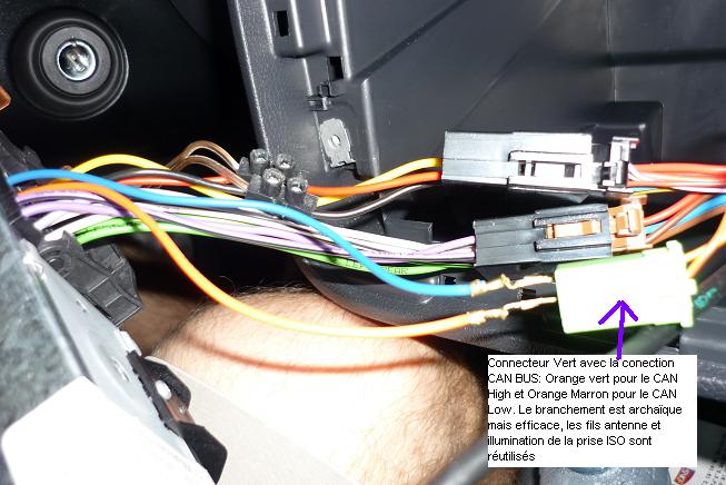

am gasit pe un site francez niste poze cu modul in care se leaga un radio pe fabia 2. Poti sa imi spui daca modul in care se leaga firele este ok? Mersi

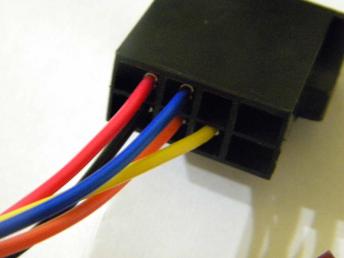

Am facut conexiunile la radio dupa schita pe care mi-ai trimis-o si au aparut urmatoarele probleme:
-radio nu porneste in momentul in care ii pun contactul, dar in schimb se stinge cand scot cheia din contact
-de fiecare data cand pornesc radioul imi cere codul pin
Atasez o poza cu legaturile pe care le-am facut sa imi spui unde am gresit.
post-81979-0-77234100-1354702651_thumb.j
inseamna ca nu este bine alimentat cu + permanent

o sa incerc maine sa inversez +permanent cu contactul pe pinii casetofonului. adica +permanent pe pinul +UB si firul de la contact pe pinul SAFE a radioului si revin cu cele intamplate.
Am schimbat cele 2 +-uri intre ele. Adica +permanent pe pinul +UB al radioului si + ignision(cel de la contact cazul meu rosu maro) pe pinul SAFE al radioului. Ca efect mi se stinge la cheie si nu imi mai cere codul pin, dar de aprins tot nu se aprinde la cheie, trebuie sa il aprind manual. Mai exista un pin pe radioul DANCE, cel cu o steluta in dreptul lui " * " care nu stiu ce inseamna. La radio de octavia, cel STREAM am vazut ca este pentru +ignision(cel de la contact) este posibil sa fie si la radio DANCE acelasi lucru? Stie cineva?

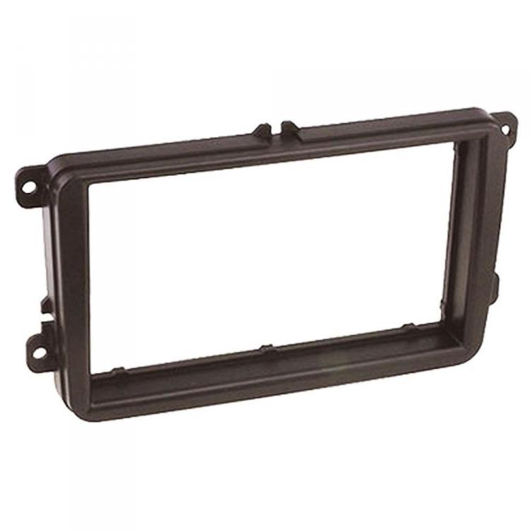

Vreau sa montez si eu o navigatie 2DIN(China) pe Fabia 2 din 2009. Am schimbat plasticul ala, consola sau cum ii spune(inainte aveam pentru radio 1DIN). Problema este ca nu gasesc decat adaptorul din poza, nu si rama aceea mare. Ma puteti ajuta cu un cod?
cred ca asta imi trebuie: 5J0858069A
