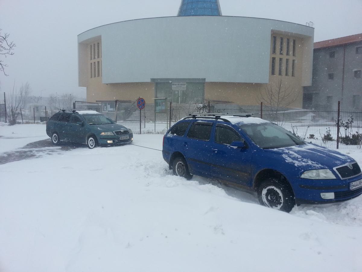

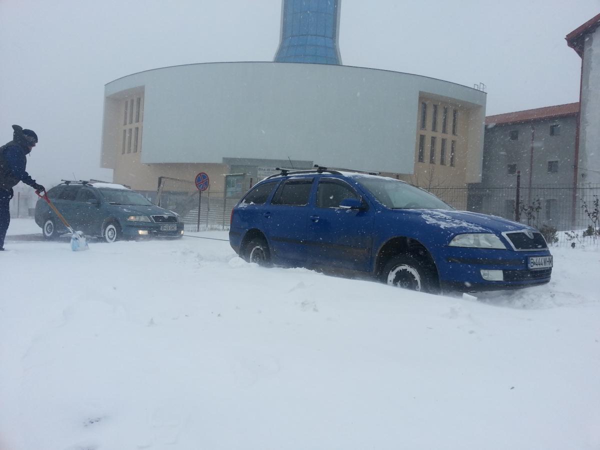

Salut !
Uite un model de "burta" pe 4x4 . Aia albastra s-a crezut Jeep si a vrut sa treaca peste un damb de 30 cm . Noul model de Skoda 8x8 , la sufa !

nu e concludent, pe principiul asta impotmolesti si Hummer.

Colegul WAF spunea ca e bine pe "burta" . Exemplul asta este de sambata , cand prietenul meu nu a vazut dambul din cauza vicolului . Zilele astea merg fara ESP si masina merge exemplar prin troiene "omenesti" , in limita posibilitatilor ! 4x4 este superb , acum depinde de garda la sol pe unde te bagi !

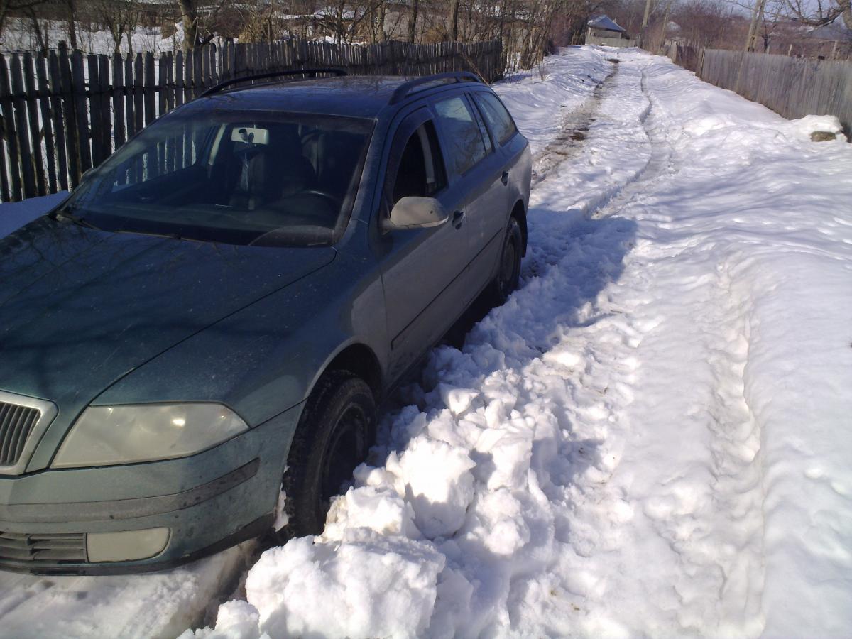

Bogdan mare dreptate ai , in legatura cu PIESA dintre scaun si volan . Va mai arat o "burta" , unde PIESA ( adica eu ) si-a facut treaba cu brio . Daca ramaneam acolo , nici tractorul nu venea . Ma duceam  la bunici intr-un satuc din Teleorman , cu medicamente si mancare .

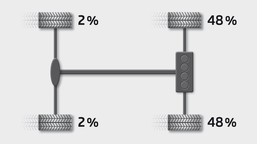

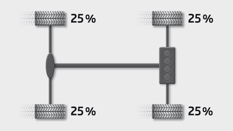

Colegu NSM cuplajul Haldex este permanent 95 fata - 5 spate , daca pleci usor cu 1 - a . La generatiile mai vechi se putea muta pana la 50 - 50 , in functie de diferenta de turatie dintre punti . De la generatia a 4 - a , Haldex e de vis , concureaza cu X-Drive !  Priveste !

Da, Haldex e permanent dar are o distributie 95 -5% cu posibilitate de 50-50% sau 95-5?.
Intentia mea era sa-i raspund lui 75NOR la intrebarea cu subvirarea la haldex.
La 95% putere fata, imi e greu sa cred ca se elimina efectul subvirator pe asfalt curat, fara zapada, polei etc.
Sau nu inteleg eu bine?
Pe suprafete alunecoase si cazurile enumerate mai sus, cand in functie de variatia puterii fata-spate, se schimba caracterul din subvirator in supravirator, gasesc ca fiind periculos pentru un utilizator incepator/mediu/cu reflexe slabe (cum sunt multi). Daca masina se comporta constant, stii la ce sa te astepti si prin urmare sa reactionezi.

in conditii de rulaj normal e 95-5, cand roata fata aluneca 20 de grade, muta pana la (si aici procentul e tot timpul in discutie) 50% pe spate. stiam eu ca 50..unii zic 35..altii 25. pe net parerile sunt impartite.
daca in curbe intrii turat ea gandeste diferit. pt ca intervine ESPul..care franeaza roata care patineaza...si turatia creste procentul pe spate.
in general MERSUL tare nu este pentru utilizator incepator/mediu/cu reflexe slabe (cum sunt multi). daca mergi incet...reactioneaza la fel ca orice masina..fwd...subvireaza.
daca stii sa intrii in curba..atunci e mai safe..daca nu.,.atunci e mai periculoasa ca fwd si uneori si ca rwd.
plus ca exista posibilitatea sa-i pui haldex controller, si ajungi de la 95-5 la 5-95 % sau chiar 0-100%.
