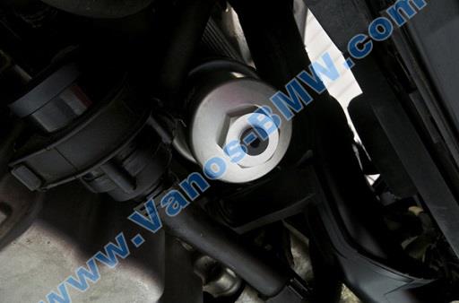

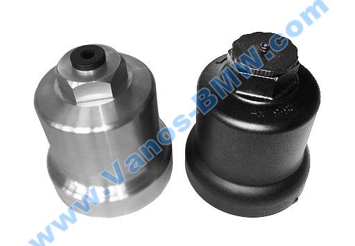

masina a mai primit un upgrade la suportul de filtru de ulei care dadea semne de oboseala si picura ulei, daca mai sunt si altii cu problema asta am gasit solutia mai buna decat cea de OEM nou, este facut de niste rusi din metal, costa 380ron cu tot cu transport(adica cat cel oem) revin cu poze dupa ce il montez:)

Prin carcasa de plastic se disipa caldura. Daca noua carcasa e dintr-un metal care realizeaza greu schimbul de temperatura  atunci nu e o idee buna. Mai ales ca tu acum ai alte temperaturi la ulei in forja ;)
e din aluminiu facut:) si oricum masina mea nu vede asa multa forja cat sa imi fac griji de temperaturi, mai ales ca le vad in bord prin PolarFIs

  On 01.04.2015 at 11:13, saibot a scris:
 E taman pe dos. Aluminiul are conductivitatea termica mult mai mare decat plasticul ( a se intelege se incalzeste sau disipa caldura mult mai rapid).
Tocmai din motivul asta f multe coolere/radiatoare de tot felul sunt construite din diverse metale, de cele mai multe ori aluminiu.
Practic capacul filtrului e acum un mic radiator fata de izolator cum e cel de plastic.
Modificat de thesaw
Pai ai scris exact pe dos :) Schimbul de temperatura se realizeaza mult mult mai eficient prin aluminiu, absorbind caldura uleiului si degajand-o in mediu.
Nu doar ca nu pastreaza temperatura uleiului, chiar o scade mult mai bine prin schimbul de caldura.
Atunci mai cinteste inca odata :))
Nu am zis nimic de aluminiu eu. Nu stiam din ce e realizat la momentul ala
Acum e clar? :P
Ok, dar era clar ca daca e din metal(oricare ar fi el) e mult mai bun la disiparea caldurii  :beer:

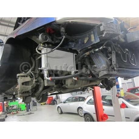

Deci e un soi de termoflot ca la tdi? Nu exista un radiatoras micut in fata pentru ulei? La multe masini peste o anumita putere am vazut si genul asta de schimbator de caldura pentru ulei. Pe care radiator, daca lucrurile se incing prea tare se pune un cooler de motocicleta...
cam ca in poza

Ma si miram sa nu, sincer... Pai atunci, de ce va complicati cu ibricul ala daca nu e racire buna la ulei - si nu umblati la dimensiunea / pozitia / fluxul de aer pe acel radiator...
MadKat, nu se complica nimeni, dar in loc sa cumpar iar stock din plastic care se fisureaza in timp am cumparat din aluminiu si dupa spusele si celor din jur pe langa rezistenta mai are se si raceste mai bine:) deci e win win si ca sa fie si mai win win am comandat si ventilatorul de Ac ca al meu se pare ca e gripat bine de tot
