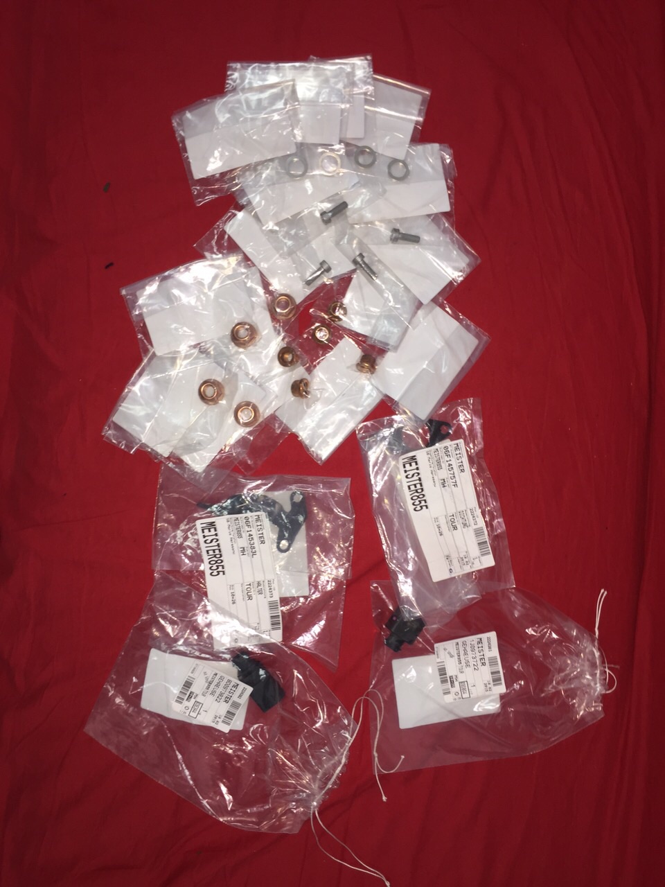

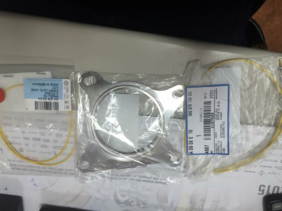

Mai trebuie sa ajunga 2 garnituri si pe la sfarsitul saptamanii cred ca ne apucam de ea :Driver:

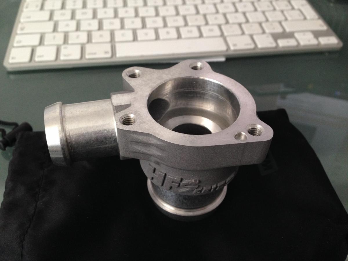

a ajuns intr-un final si furtunul de relocare dv comandat de la Forge , luni ne apucam de treaba:) o sa fac o programare si la dyno sa vedem ce rezultat are cu noua configuratie, pana atunci am mai dat comanda de o jucarie foarte  utila pe care o vroiam de mult Polar FIS Advanced+    http://www.polarteam.net/en/home/65-polar-fis-advanced.html

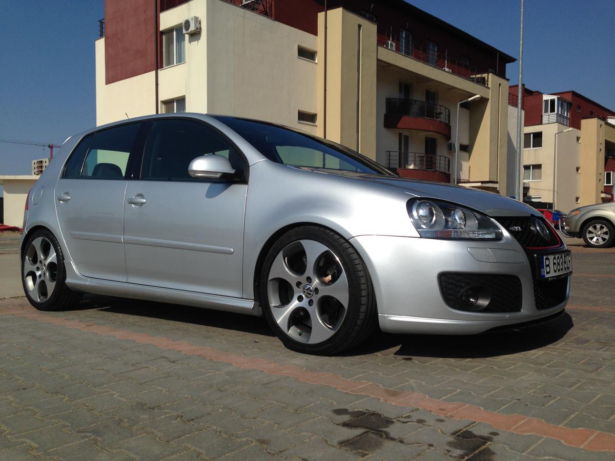

Am instalat si arcurile:) aspectul e schimbat complet, tinuta pe drum mult mai buna, dar daca ratez un crater cred ca il simt pana in baia de ulei:)

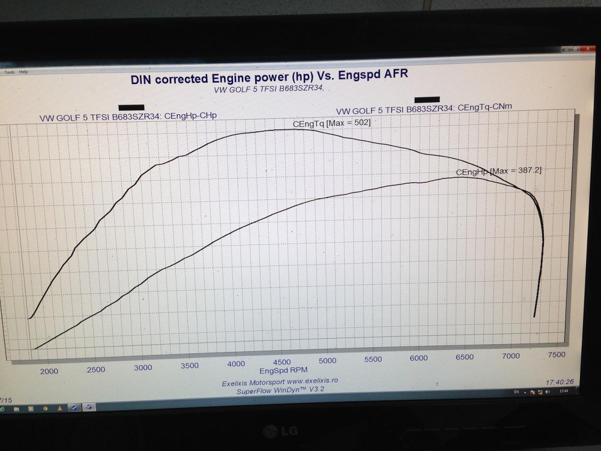

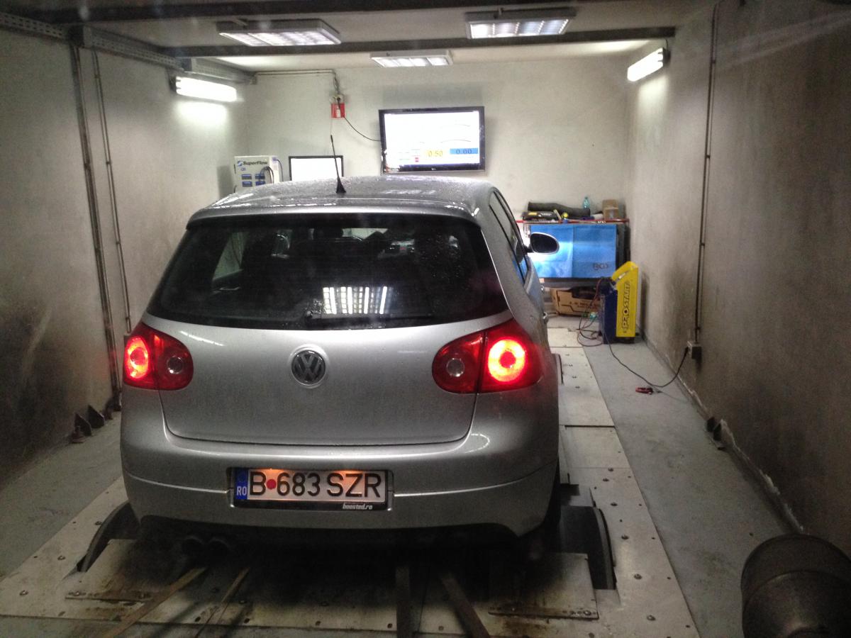

masina este finalizata, am reusit sa ajung si la dyno sa vedem rezultatele, sunt super multumit de ce a iesit
post-46642-0-25907000-1427563253_thumb.j
post-46642-0-33293500-1427563271_thumb.j
