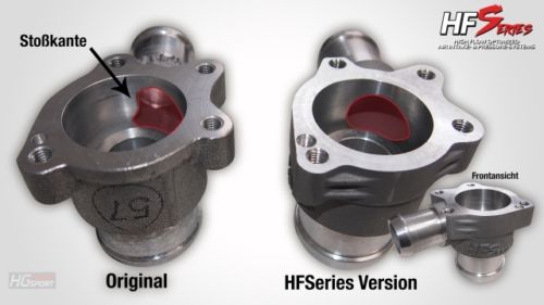

intre timp am dat comanda de toate piesele necesare pentru upgrade-ul la k04, am schimbat doar adaptorul pentru dv, am mers pe o versiune upgrade fabricata de o firma din germania(cea din poza)
saptamana asta o sa primeasca si o resoftare DSG (pentru k04 chiar este necesar, fiind cuplu mai mare)
Revin cu pareri dupa ce pun noul soft la cutie, turbina cred ca abia luna viitoare ma apuc sa o instalez, impreuna cu noul ulei si filtre, revizia de 8000km
