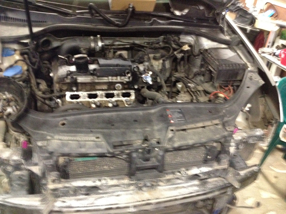

a sosit momentul sa facem niste modificari:) K04 on the way, distributie(inclusiv cea pe lant de la axele cu came), segmenti, biele forjate, injectoare S3, HpFP... o sa revin cu poze mai clare pe parcursul operatiunii, schimb oricum toate garniturile si suruburile

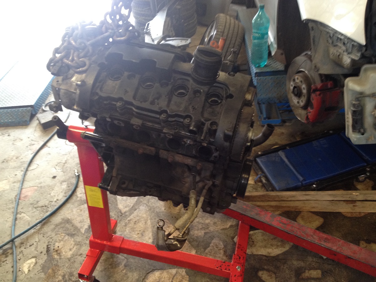

si dupa o lunga perioada de asteptare masina este gata:)

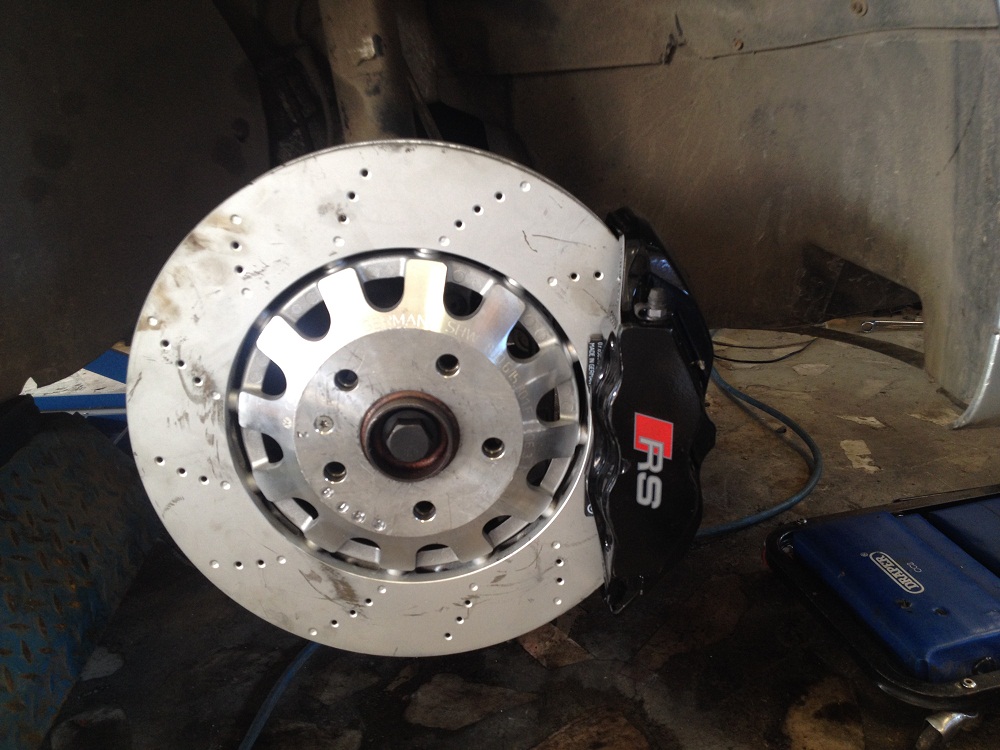

Pana la urma am schimbat toate internele motorului ca aveau uzura cam mare, pistoane, biele, supape, cuzineti,garnituri.....(in concluzie f multe si scumpe), sunt inca in stadiul de rodaj atat la motor cat si la frane(cu asta trebuia sa incep modificarile la aceasta masina, mi se pare cea mai buna investitie de pana acum), pe fata kit Frane TT RS(sau RS3) cu discuri de 372mm (din revizia noua) la fel si etrierii care sunt revizia dupa 2013 care nu mai are problema cu ovalizatul discului pe spate am mers pe varianta de 310mm ventilate de S3/R32/RS3 -si fata si spatele au placute OEM Brembo(scumpe rau) - pot sa zic ca este incredibil cum se opreste masina acum, am inceput sa ma uit in spate cand franez sa nu intre in mine alti participanti la trafic

169mii , supapele erau f uzate(daca le rectificam nu mai ramanea nimic din ele), pistoanele mai mergeau, segmentii praf , am preferat sa schimb tot cu interne forjate noi , bobine noi, bujii noi, injectoare noi, turbina si ea aproape noua, pompa de inalte noua

Mad_kat, motorul este practic nou acum:) este totul nou in el, nu a ramas nimic neschimbat in afara de vilbrochen
golfix masina a rulat cu modificari cred ca de pe la 20mii de km, mi-am dat seama ca trebuie refacut cand am avut ghinionul de a pune bujii bosch , iar una din ele a facut plitch in pistonul 1, singura uzura de care iti poti da seama este ca papa ulei de la supape(semeringuri) si segmenti, si daca desfaci doar pentru asta motorul poti sa pui 1500euro deja pe dreapta pentru aceasta operatiune(refacut chiulasa, supape, semeringuri, garnituri) , doar segmentii au fost 1500ron, distributiile, manopera.... cand m-am apucat de ea chiar nu ma gandeam ca se aduna atat de multe -la mine se ridica investitia undeva pe la 3500-4000euro doar in motor( dar am folosit doar piese oem)

Deci kit-ul de frana TT-RS are nevoie de distantiere de cati mm pentru jantele OEM?

am terminat rodajul la frane, le recomand cu mare interes pentru cei care se gandeau la varianta asta, sunt WOWW , se simte si spatele acum, parca nu mai musc din volan asa rau:))
