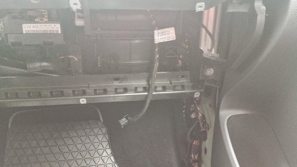

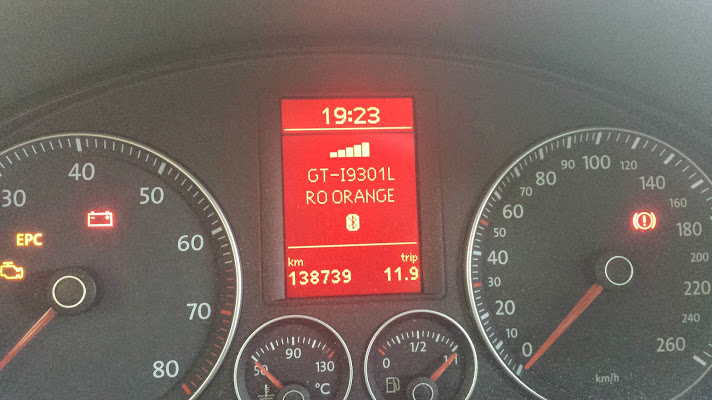

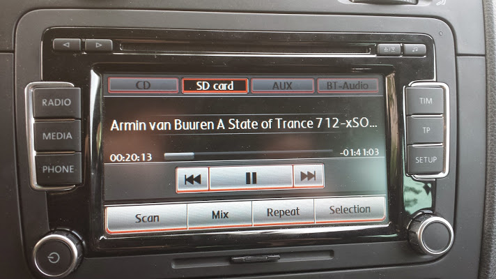

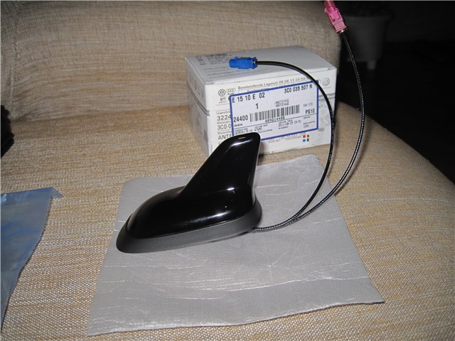

Am montat antena shark fin cu gsm si gps, am stras cablurile de gsm si gps, am tras cablurilen de camera marsarier, am montat si modulul bluetooth 5n0035730c totul merge perfect afiseaza si in bord pe maxi dot si pe rcd agenda, mesajele, apelurile insa nu reusesc o codare pentru streaming audio (a2dp). Am vorbit cu mai multe persoane unii spun ca le merge streaming audio pe acest modul altii spun ca nu suporta. Daca are cineva acest modul 5n0035730c instalat pe masina si a reusit sa faca streaming audio  rog sa ma contacteze poate reusesc si eu sa sa fac streaming,acele persaona cu care am discutat ei au avut modulul instalat din fabrica pe passat b6, daca nu il scot la vanzare. In rest ii super modulul. Am afisat si codarea care o am acum. Imi apare in media pe rcd 510 modulul BT insa nu pot sa il accesesz pentru streaming. In rest cand tau la phone apare agenda, mesajele, apelurile etc.

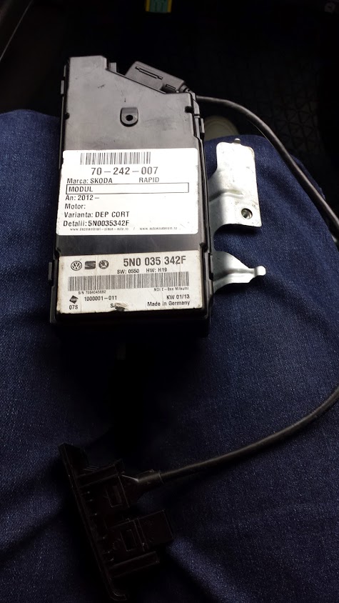

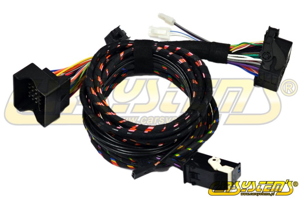

Si mi-am instalat ieri unitate MDI 5N0035342F punandu-l langa torpedou, am tras cablul usb in torpedou. Modulul l-am achizitionat din dezmembrari iar cablul a fost luat de pe carsystem, fiind full suportand si bluetooth cu comenzi vocale. Parca se aude mai tare muzica de pe stick fata de pe cardul sd.

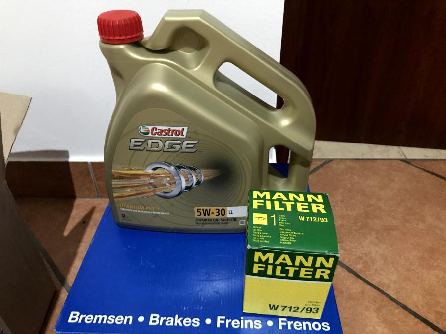

Masina a facut 156.000 km urmeaza sa-i fac schimbul de ulei deoarece am trecut de un an cu el, am vreo 7500 km. Am luat alt tip de ulei deoarece cel care il foloseam eu Castrol EDGE FST 5w30 nu prea se mai gaseste si am trecut pe Castrol EDGE Titanium FST 5w30 LL si filtru de ulei Mann.

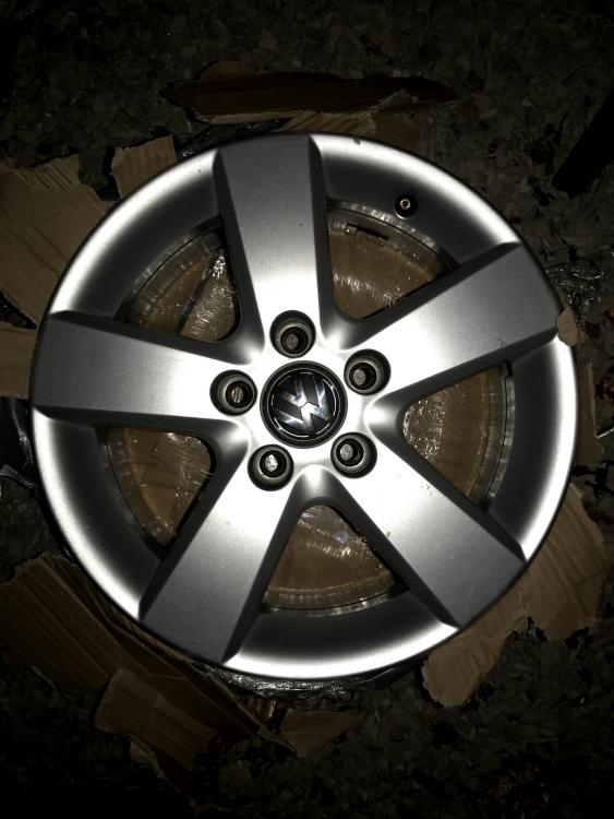

 Anul trecut am achizitionat inca un set de jante originale vw Mugello pe 16 - 5x112  identice cu cele care a venit echipata masina pentru a le utiliza pe timp de iarna, cele de tabla erau pe 15 si s-au ruginit si aratau groaznic plus aspectul masinii lasa de dorit, si le-am echipat cu un set de cauciucuri Nokian wr d4 pe 16 care fac minuni fata de cauciucurile pe 15 Debica.

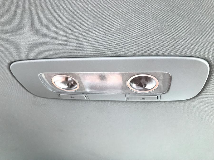

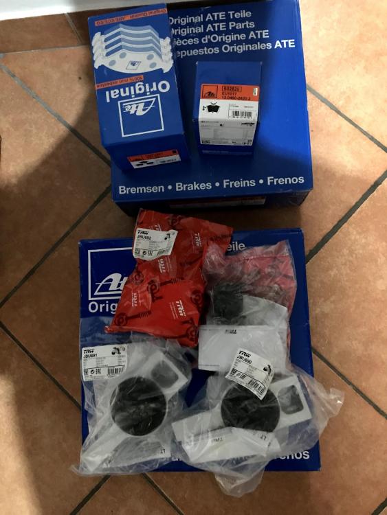

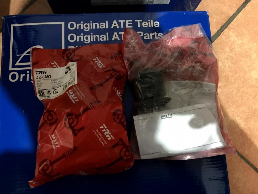

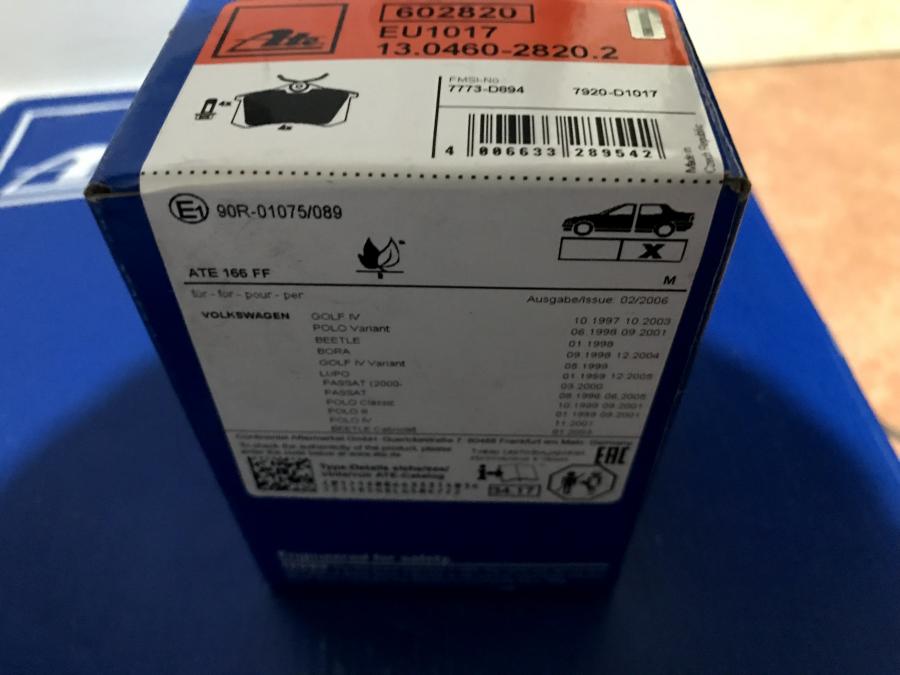

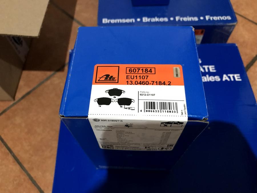

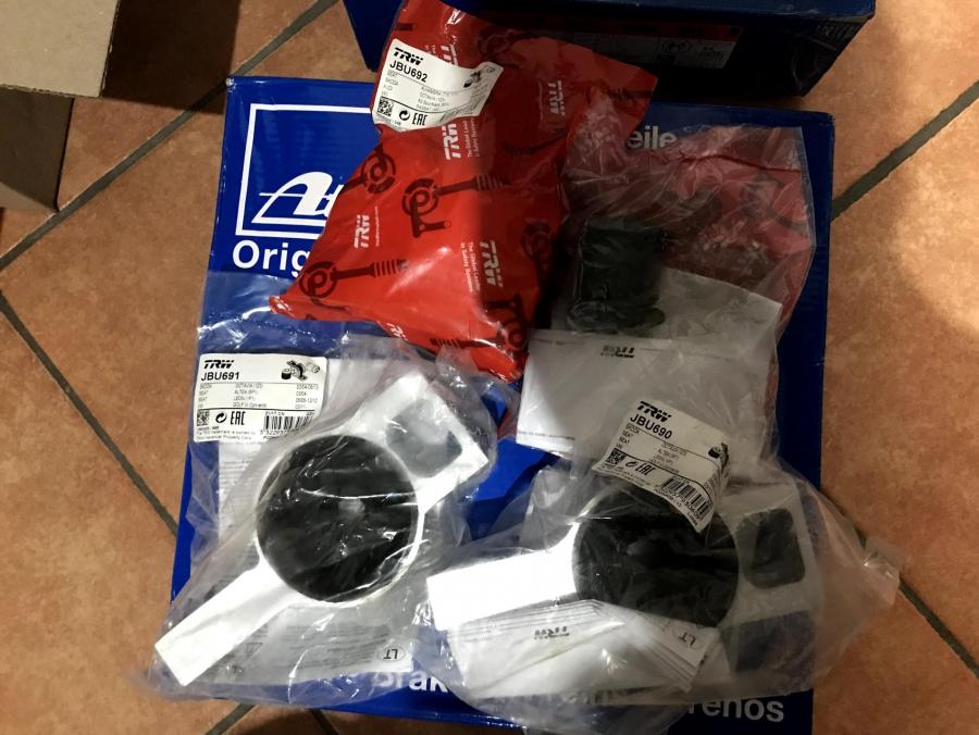

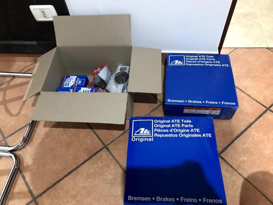

Anul asta am achizitionat de la reprezentanta o antifonare de capota cod 1k0863831d, masina mea a venit fara ea din fabrica, este varianta cu o folie de aluminiu in dreptul turbinei, cost 286 lei si un retrofit la plafoniera spate cod. 3c0947291e_y20 cost 100 lei. De asemenea m-am interesat de o prelungire bara fata model individual sport deoarece a mea ii crapata rau de la borduri ,codul piesei este 1k0805903E_GRU si ma socat pretul acesteia de la 2200 lei pana la 2800 lei care se gaseste doar pe original, la reprezentanta in oras la mine mi-a cerut 2400lei insa am amanat achizitionarea ca ii groaznic de scumpa. In schimb am achizitionat placute franta ATE fata -spate  si discuri ATE fata - spate, de asemenea am luat bucsele brat fata cele mari si cele mici pe TRW, asa mi-a recomandat mecanicul deoarece Lemforder a inceput sa le dea de ,,gard,,(cam multa lume se plange) si ce m-a surprins a fost ca TRW sunt mai scumpe. Astept sa treaca iarna si sa ma ocup de montaj. Am observat ca discurile de pe fata sunt fabricate in PCR iar cele de pe spate in Cehia.

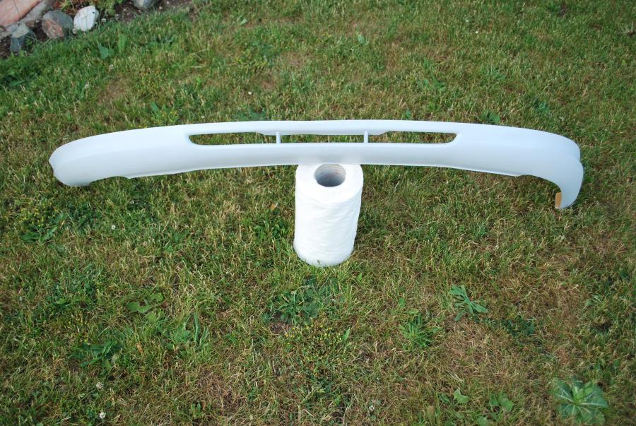

Cam asa arata prelungirea de bara
In ultima fotografie se vede diferenta dintre modelul individual cu care vine masina echipata din fabrica la mine si cel votex care se gaseste pe ahw-shop.de care era sa-mi iau teapa ca sunt asemnatoare si sa comand care costa 300 euro fata de a mea care costa 2400 lei. Sa fiti atenti si sa nu patiti ca mine sa fiti dusi in eroare ca cele modele sunt foarte asemnatoare ca aspect insa modelul votex are codul 1k00716099AX iar modelul individul 1k0805903E_GRU.

La bucse trebuie sa mergi pe cele pline de cupra. Sunt mult mai rezistente. Lemforder nu mai e ce era. Si eu am avut probleme cu ele.
Bucsele pline de cupra or fi mai rezistente dar banuiesc ca iti face masina mai rigida si troncane din toate incheieturile.
aurelian.paratu
Depinde de gusturile fiecaruia. Eu am schimbat tot si fata si spate. E alta masina.e mai dura decat varianta normal dar m am obisnuit cu ea asa.
