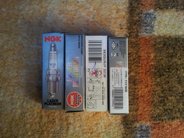

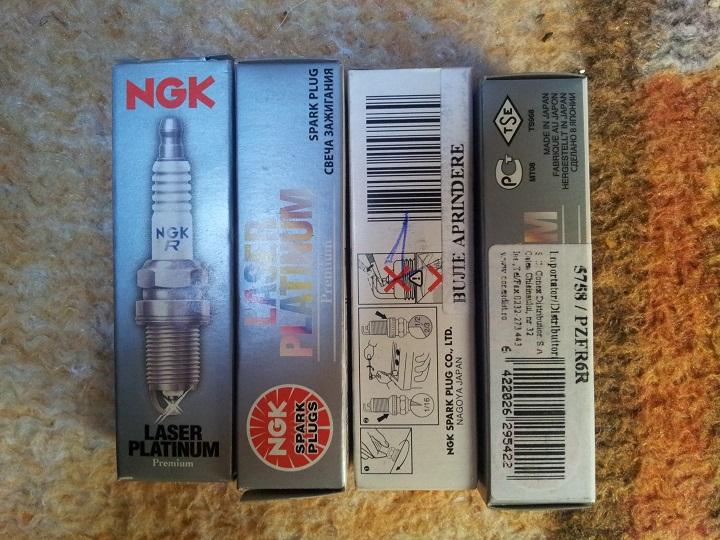

Azi am achizitionat 4 buc bujii NGK Laser Platinium 40 lei bucata pe care le-am inlocuit singur. Pe masina aveam bujii originale vw ag facute tot de ngk, asa am luat masina din Germania. Masina are 123.000 km si au fost schimbate bujiile la 60.000 km de catre neamt. de asemeni am facut update la ECU in reprezentanta la ultima versiune 9472 pt SW: 03C906022AT si deocamdata nu m-ai am probleme cu mersu neregulat la relanti al motorului asta inainte sa schimb bujiile.

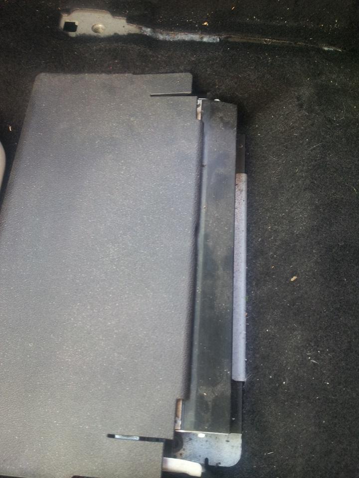

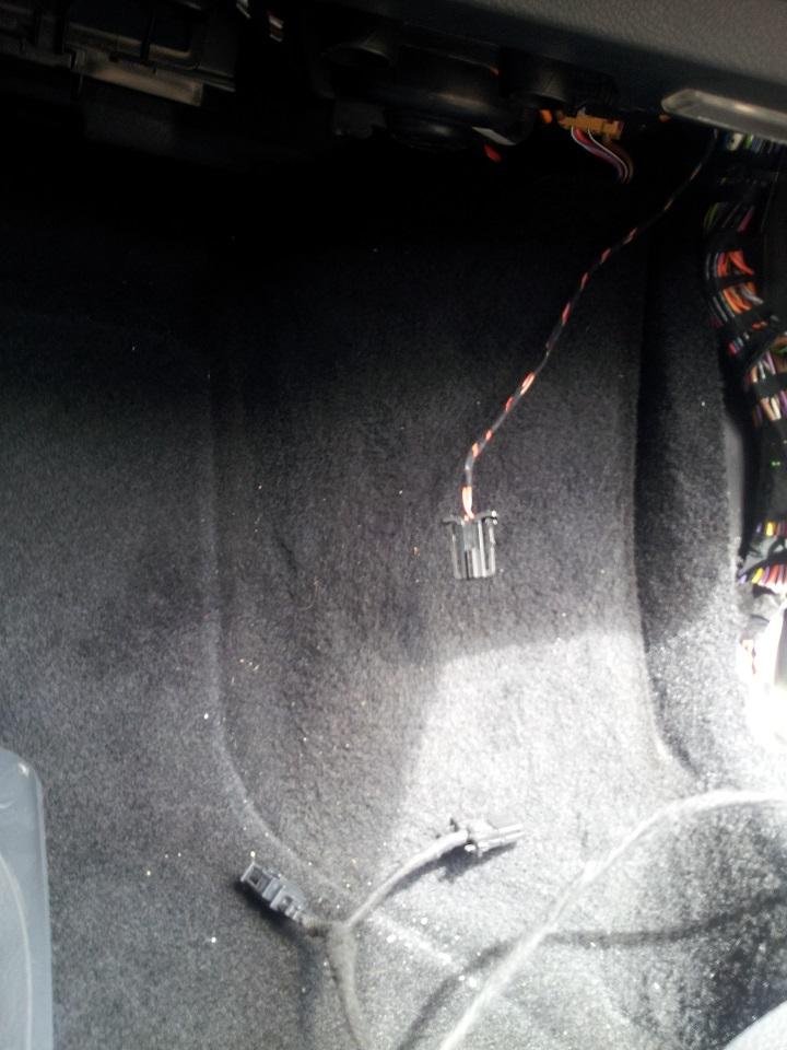

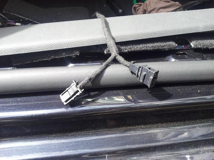

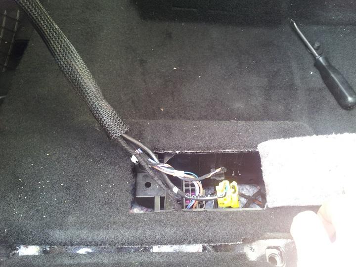

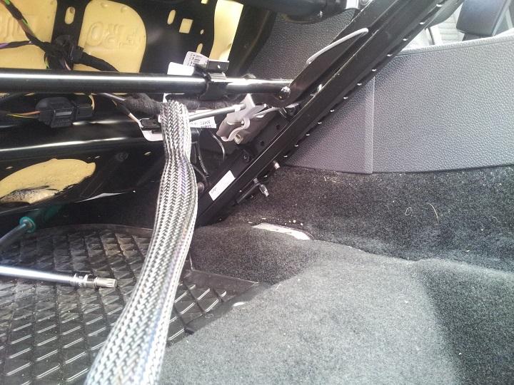

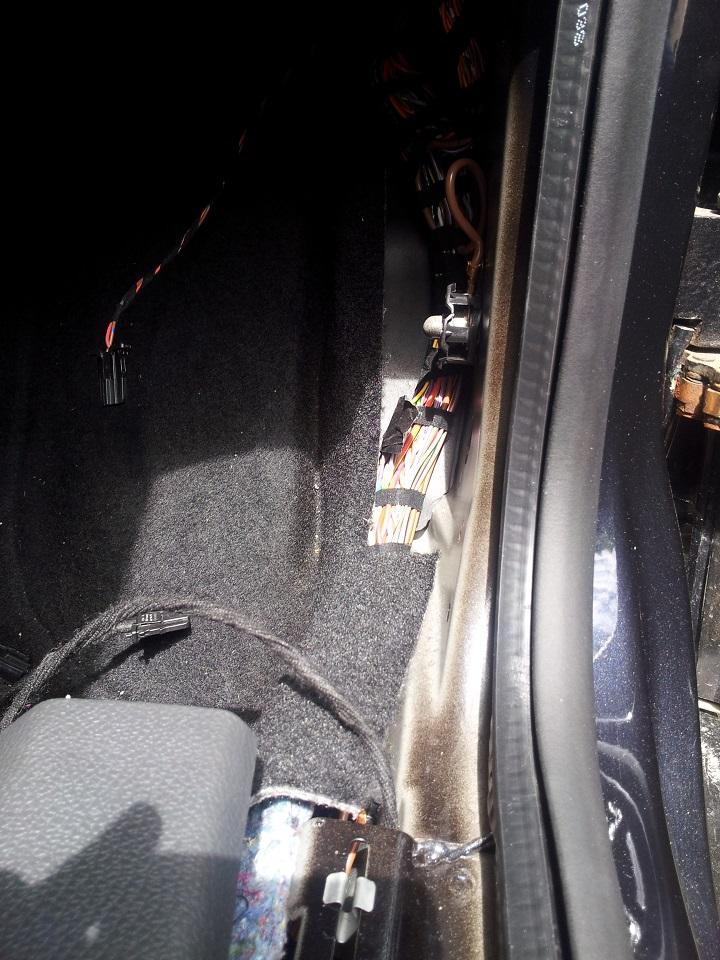

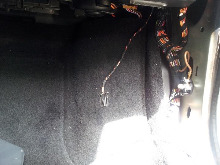

Astazi mi-am montat singur luminile de la picioare partea din spate deoarece in fata le am din fabrica. Durata lucrarii 9.30 -14. Nu am m-ai decojit firele de la luminile din fata pentru a ma lega cu cablurile pentru luminile din spate ci mi-am confectionat un cablu special cu mufe. O sa se vada mufele si cablu in pozele pe care o sa le atasez, sunt facute niste poze la repezeala din timpul lucrarii. Aceste cabluri speciale se gasesc gata confectionate si pe site-ul de la carsystems.pl dar pretul lor este undeva la 35 euro fara transport http://www.carsystems.pl/vw-footwell-lighting-rear-plug-play-harness,id647.html , asa ca le-am confectionat singur cu piese din dezmembrari.

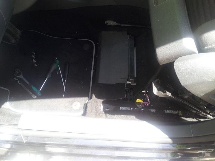

Cu aceasta ocazie am descoperit ca am o statie audio din fabrica montata sub scaunul soferului. Voi aveti asa ceva sau o fi altceva?
Deacum urmeaza sa imi montez si luminile din portiere pe care le-am achizitionate, de asemeni am cumparate 20  clipsuri de prins fetele de la portiere in caz ca se rup, insa astept sa imi vina doua truse de la yato pentru demontat plastice, sa-mi iau un vcds 12.10 ca sa le pot coda si sa-mi  cumpar setul de butoane crom daca tot dau fetele la portiere jos. Atasez un clip de pe yotube cum se monteaza luminile din portiere.

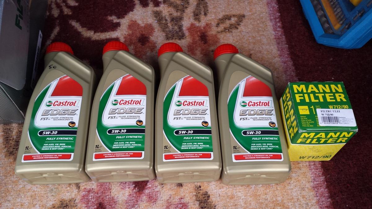

Masina a facut 130.340 km (aproape 10.000 km cu uleiul) asa ca am schimbat uleiul, am pus tot castrol 5w30 edge fst + filtru de ulei MANN. Masina nu a consumat un gram de ulei. Masina a mai primit kit butoane crom interior plus praguri gti vopsit in culoarea masinii.

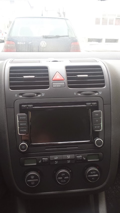

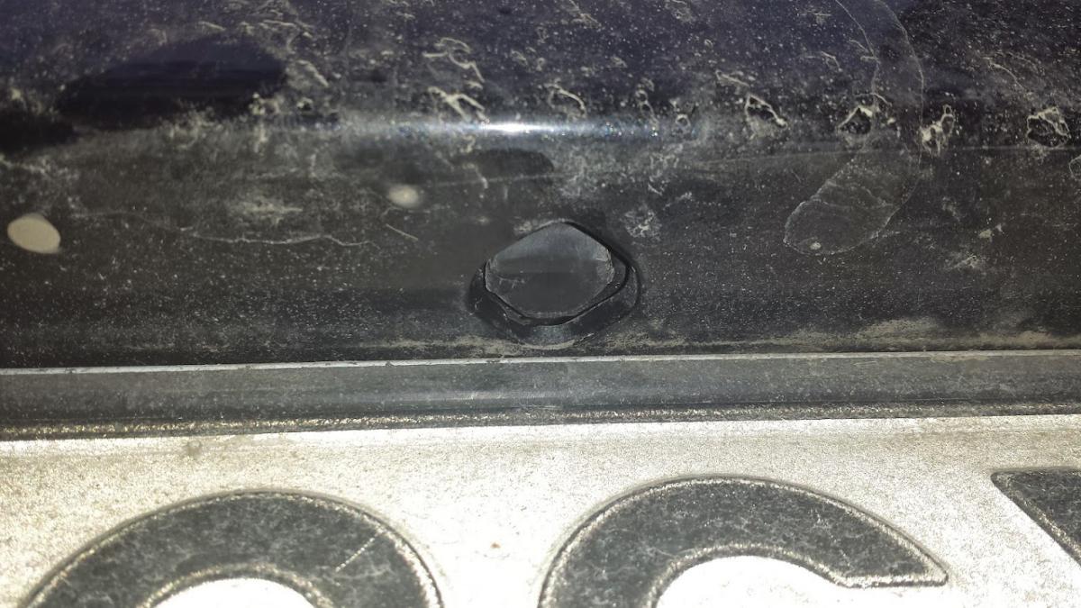

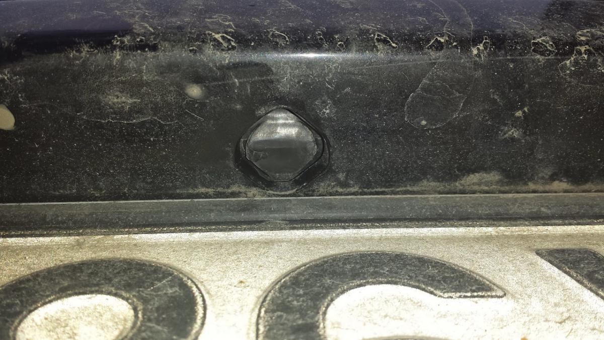

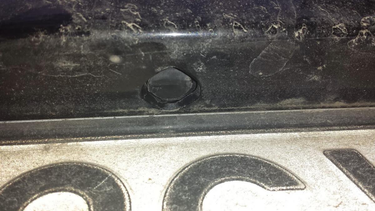

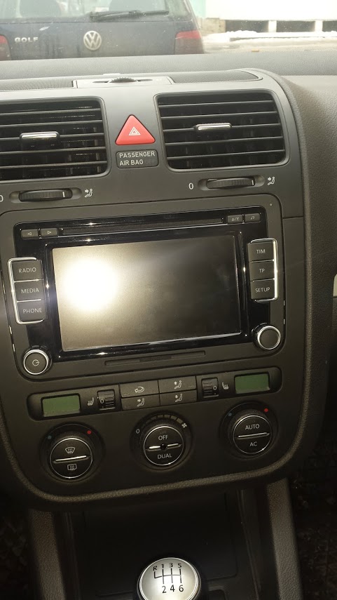

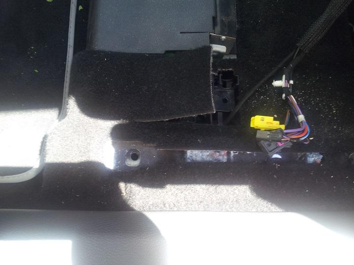

Mi-am montat si eu zilele astea un rcd 510 OEM cu intrare video sub licenta blaupunkt fabricat in Portugalia si schimba total aspectul interior al masinii. Am constatat ca se aude un pic mai bine decat rcd-ul 500 mp3 pe care l-a avut pe masina din fabrica. De asemenea am constatat o imbunatatire a semnalului radio eu avand probleme in urma montarii unei antene shark fin OEM in locul antenei tip bat. In rest astept luna viitoare sau cel tarziu in martie sa ii schimb uleiul si toate filtrele si ma gandesc sa schimb si distributia masina avad 136.500 km. Imbunatatiri nu prea i-am adus masinii in ultuma vreme deoarece am bagat banii in calculator dar urmeaza camera video marsarier dar nu sunt inca decis daca o voi pune in emblema sau la numarul de inmatriculare dar studiind sa vad ce distanta este intre lampile de la numar am observat o gaura in bara pare facuta din fabrica si nu ar mai trebuii sa muncesc mult sa o montez. Voi ati avut acea gaura sau este vreo scurgere?

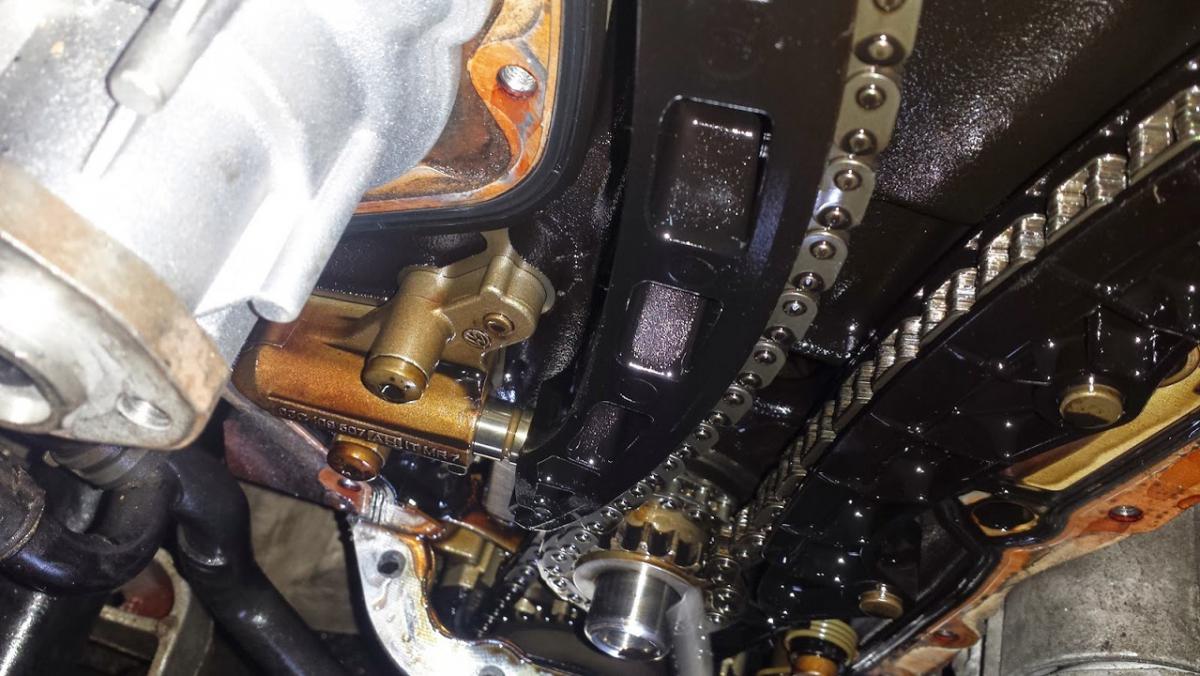

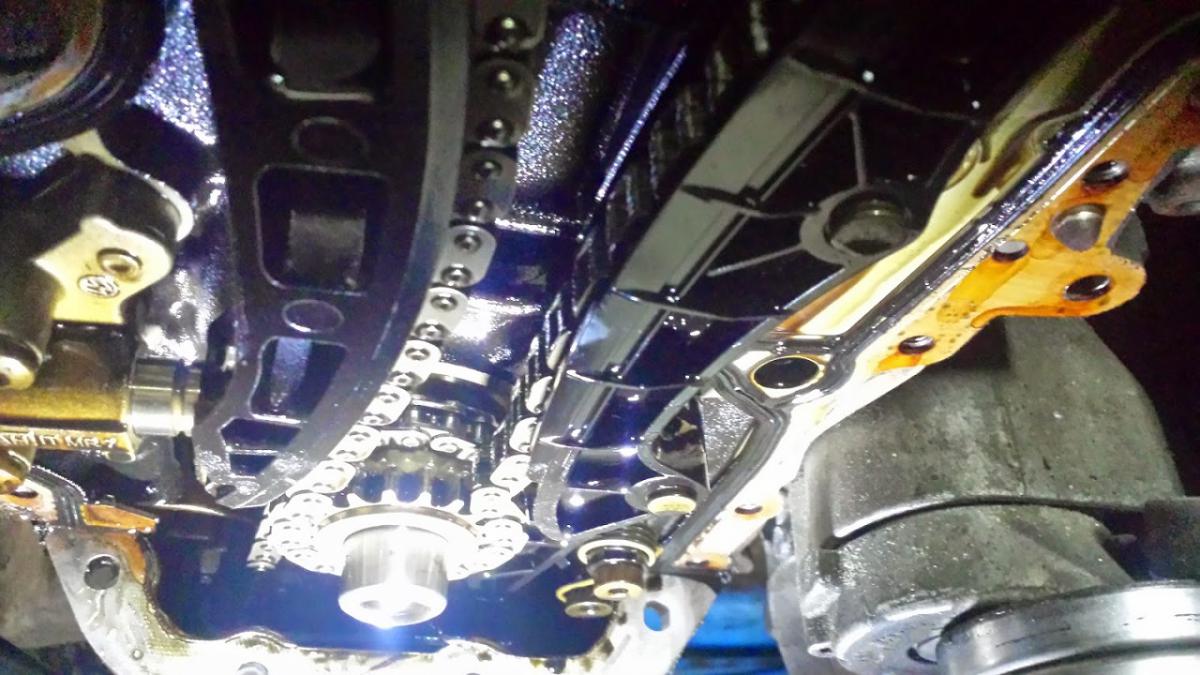

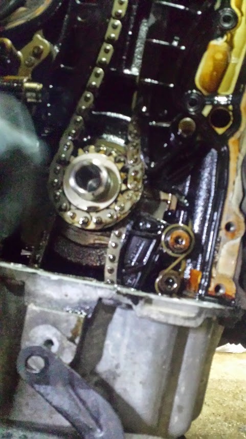

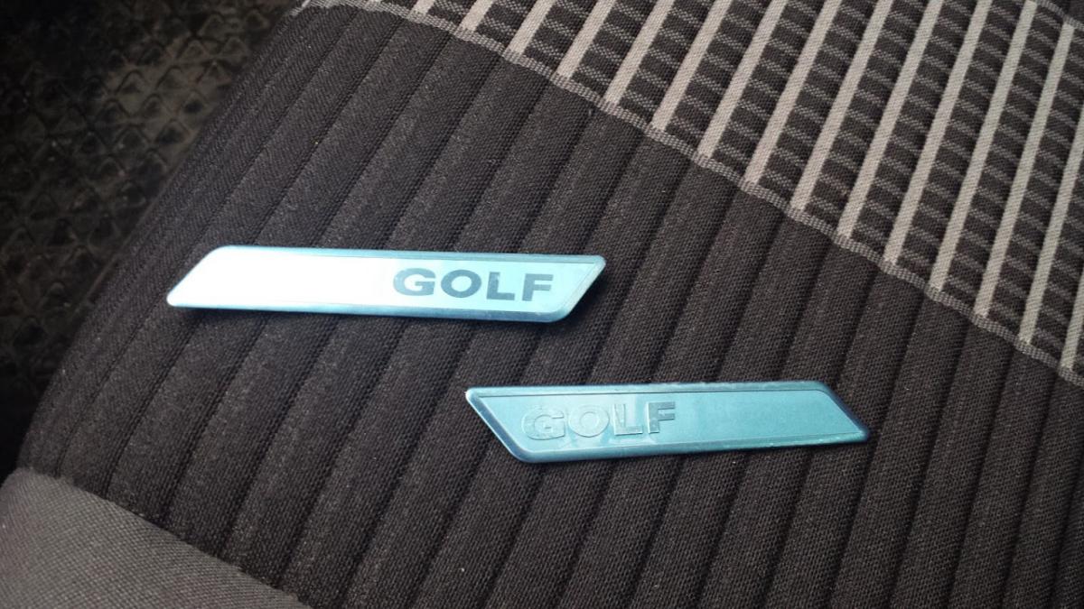

Masina a facut 137.836 Km si a implinit un an de la ultima revizie adunand aproape 8000 km. Cu aceasta ocazie am facut distributia punand variator ultima revizie 03c109088E , intinzator 03c109507BA, lant 03c109158A, patine 03c109509P 03c109469K , roata dintata de langa variator 03c109571f, 3 suruburi, garnituri, semering vilbrochen elring, pompa apa hepu, curea accesorii contitech, ulei castrol 5w30, silicon special de etansare, filtre mann aer si ulei. Am schimbat distributia preventiv deoarece vara mai caraia lantul cate o data. Am facut si poze cum se prezenta distributia, lantul se vede cum era alungit jos la pinionul mic. Masina a mai primit un set de stopuri led valeo cod 043722 noi, inscriptii golf maner scaune, si am mai cumparat cablu si modul bluetooth 5N0035730C insa astept sa se incalzeasca pentru a fi montat. Ca un sfat cumparati si bucsa aia unde vine semeringul de la vilbrochen are cod 03c105159H si a mai spus mecanicul ca de obicei se schimba tot ce inseamna surub din fier ce se infileteaza in aluminiu.

Manopera 450 lei inclus siliconul de etansare. Piesele in jur de 2500 lei incluzand variatorul care l-am luat de pe ebay 213 euro nou OEM. In magazin la noi era 1850 lei variatorul.
Modificat de andvav86
buna treaba cu distributia, sper ca ai scapat de acel zgomot de lant! ... pretul m-a dat pe spate :)
Gaura din bara deja facuta o am si eu si cred ca o are toata lumea.Si eu ma gandesc sa pun camera dar trebuie cumva lipita acolo camera si prin gaura aia sa se traga firele.

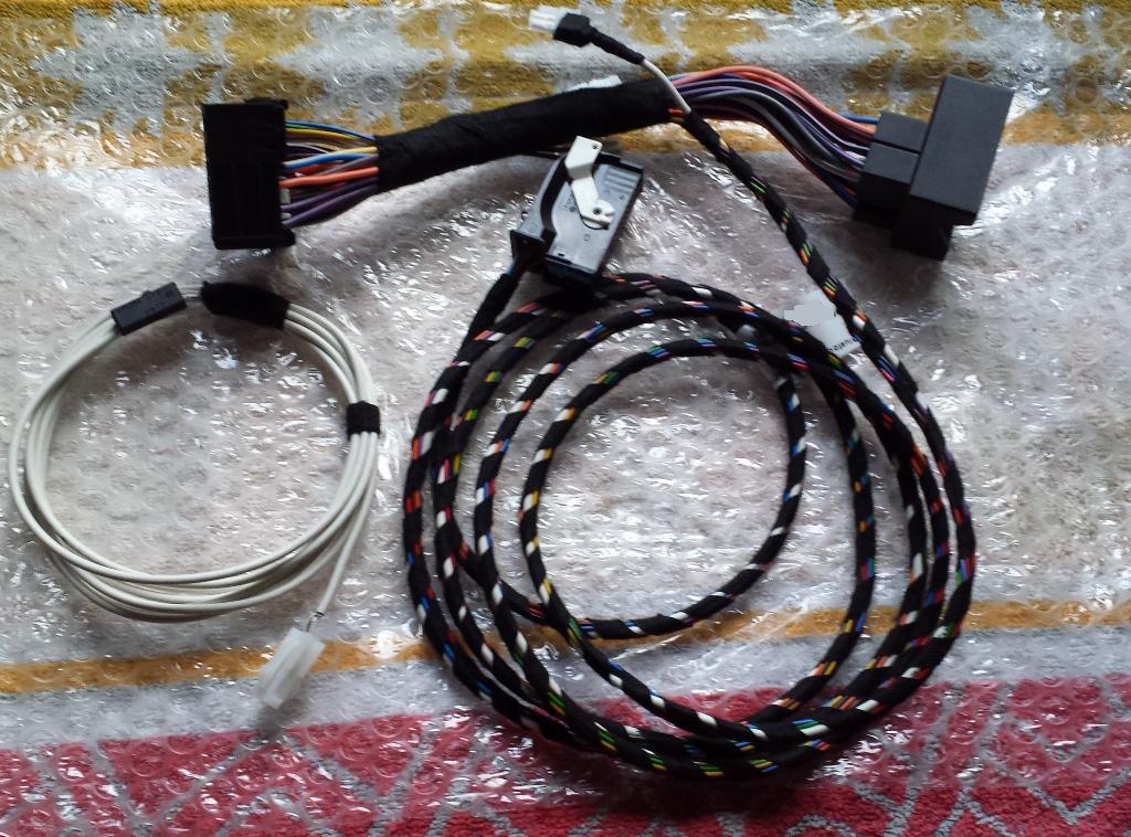

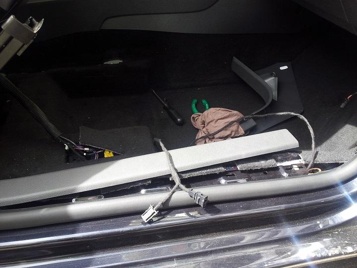

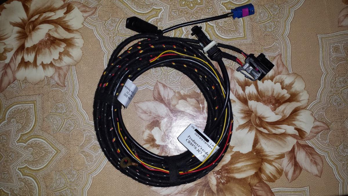

O poza cu masina murdara si in rest poze cu ce urmeaza sa montez pe masina cand prind timp liber: modul bluetooth 5n0035730c, suport polistiren, cablu bluetooth premium plug & play cu suport sds si a2dp, cablu camera marsarier in emblema daca tot umblu prin praguri si prin bord, cablu antena gsm si cablu gps, antena shark fin cu gsm si gps. Cine este interesat mai am un cablu bluethooth in plus am dat comanda din greseala de 2 buc.

Camera inca nu am cumparato. Trag doar firele daca tot umblu prin praguri sa trag firele de la antena gsm si gps si m-am gandit sa nu desfac pragurile si bordul de mai multe ori.
