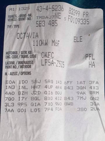

Rog o mana de ajutor daca se poate cu tipul de ulei OE potrivit si cantitatea necesara pentru cutie de viteze manuala 6 trepte, skoda octavia 3, 2014, 2.0 diesel, 110 kw, VIN TMBAJ7NE5F0109335.
Atasez si foto cu codurile PR.
Multumesc anticipat,
Razvan
@Dinca Razvan, pentru cutie PFL, 6 trepte manuala pe O3:
- G052527A2 - ulei transmisie 1L
Capacitate de umplere la nou 2,3L, la schimb ulei 2,15L.
