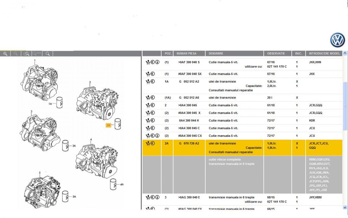

Am dat 43 ron/L, incerc maine ,poate mi-l schimba sau imi aduc altul dupa codul dat de GABI.
Nu e mare diferenta de pret.wink.png..maxim 5 lei la litru.
post-64586-0-01870200-1337800097_thumb.j
post-64586-0-64484800-1337800104_thumb.j
Mersi mult Gabi ,esti un Boier.
Are ceva daca folosesc uleiul achizitionat, sau e musai sa-l schimb .Nu conteaza pretul cand e vorba de masina personala,e membra cu drepturi depline in familie. :)
STIMA
Toni,te poti duce la magazin si poti ruga frumos si elegant pe ''nenea''vanzator sa iti schimbe uleiul.Poti face un print la fisa mea si poti baga un motov plauzibil:am fost la reprezentanta si mi-au verificat codul de ulei dupa seria de caroserie si nu vor sa imi schimbe uleiul pt ca nu corespunde,sau daca il pun nu imi dau garantie.Nu e vina ta...e vina vanzatorului.Deci ai toate motivele sa iti schimbe uleiul fara comentarii. ;) Diferenta e infima(de bani),asa ca...Daca tot ai apelat la ulei original,de ce sa nu pui ce recomanda producatorul si de ce sa nu fie treaba buna 100% :pe bani tei,pe masina ta si pe greseala lor de identificare?

Gata ,am rezolvat.Problema e ca ei au pe original numai codul asta,dar mi-l schimba fara probleme, maine intru in posesia lui.

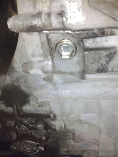

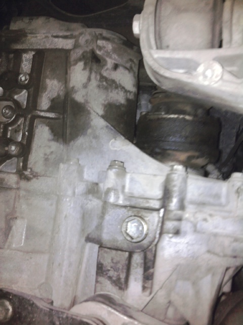

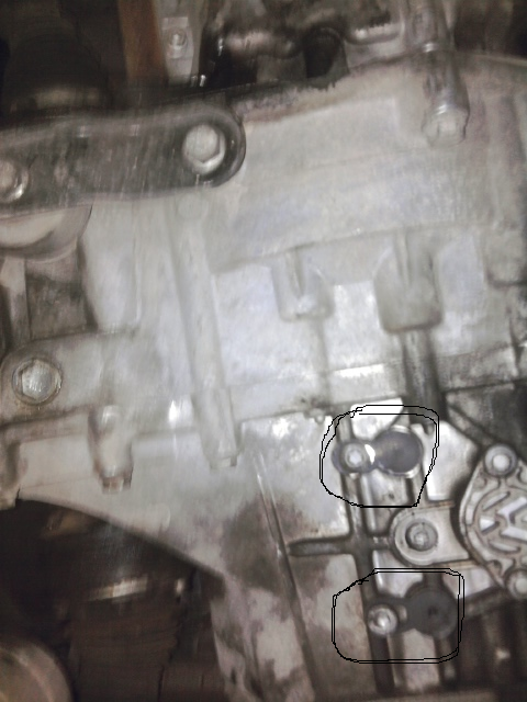

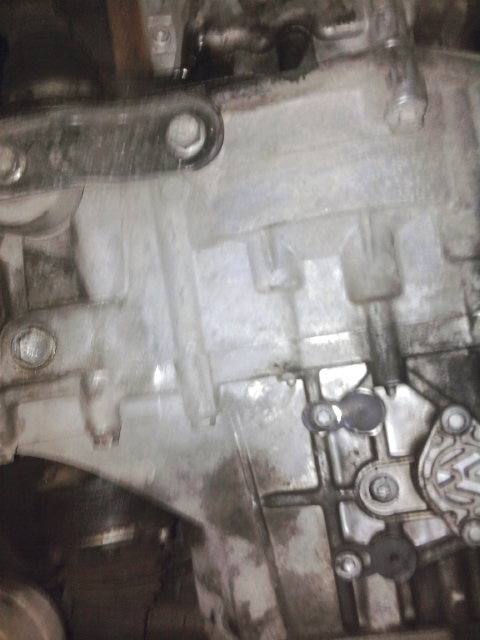

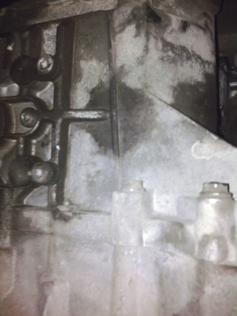

Am facut si niste poze, cum credeti a fi posibil cand producatorul da 1,9 L.
post-88683-0-26521100-1338023043_thumb.j
post-88683-0-24427300-1338023052_thumb.j
post-88683-0-57209200-1338023076_thumb.j
post-88683-0-67967200-1338023084_thumb.j
post-88683-0-03037600-1338023092_thumb.j
Modificat de toni d
Toni d, restul uleiului de la 1,3 litri la 1,9 litri a rămas in cutia de viteze, am incercuit intr-o poza de a ta doua şuruburi, unul din cele două trebuie desfacut ca să curgă si diferenta de 0,6 litri de ulei..dar nu mai ştiu sigur care din cele două este. Slăbeşte pe rând şuruburile alea două fără să le desfiletezi de tot şi vezi pe la care picură ulei pe ăla îl scoţi şi laşi să se scurgă..
Să imi spui te rog dacă ai reuşit aşa cum ţi-am zis eu.
