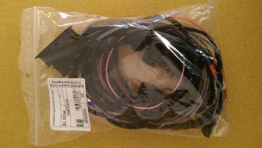

Mai aduc si eu cateva informatii pentru swap.Varianta t17/t12 cu ajutorul cablului de pe siteul Kufatec. Asta din cauza ca ei pun la dispozitie instructiuni pentru varianta t10/t12 si in germana.
Daca sunt doritori o sa masor lungimea cablurilor si o sa adaug si schema de conectare pentru punctul A din fisierul atasat.

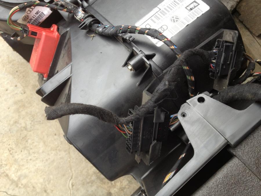

Mufele T10 și T12 sunt pe cutia de clima (housing), daca dai torpedoul jos trebuie sa le vezi. Eu zic că poți să tragi fire până sus la senzor, incerci și de sus in jos. In poza se vad mufele pe housing....pe la mijloc sunt.

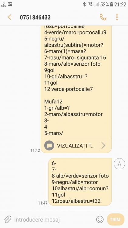

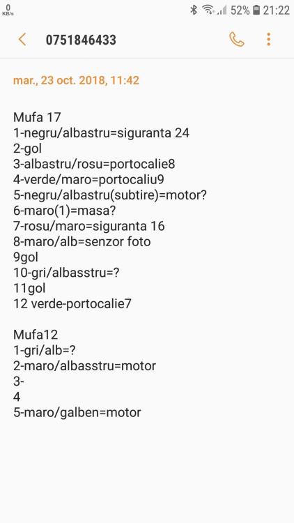

Din aeroterma pleaca 2mufe una cu 12 pini si una cu 17
Adaug 2 poze cu ce am gasit eu cand a desfacut instalata si am scris intr-un mesaj
Continuarea a mufa cu 12pini continua cu 6(care este gol) care este in poza2 jos

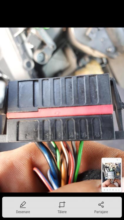

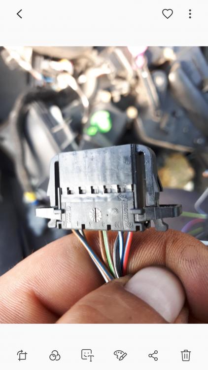

Buna ziua. Are idee cineva cum pot scoate pinii din mufe de exemplu cea din Plenum chamber sau sigurante fara sa ii stric?
cristiano30002003
da, dar e indicat sa ai o trusa cu mai multe modele in cazul in care mufa e mica si nu incape varful celui din linkul tau.
mufa are in interior niste gheare ce trebuie apasate cu acele "pensete" in acelasi timp in care tragi de cablu.
