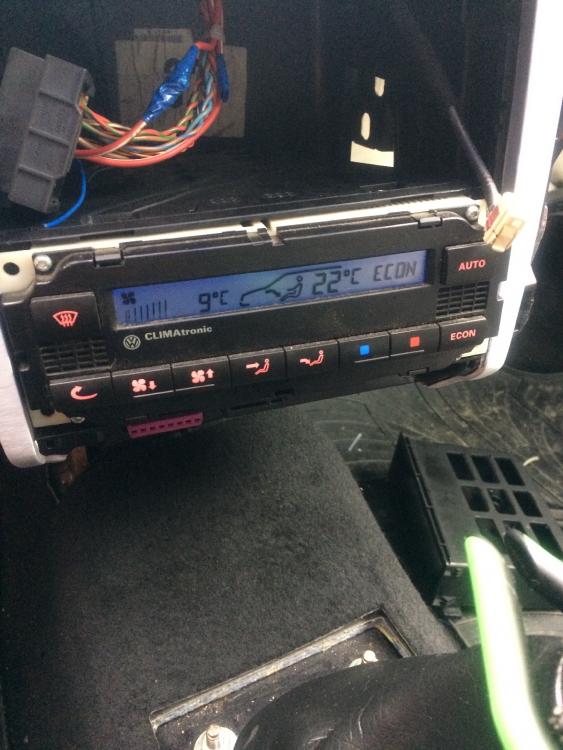

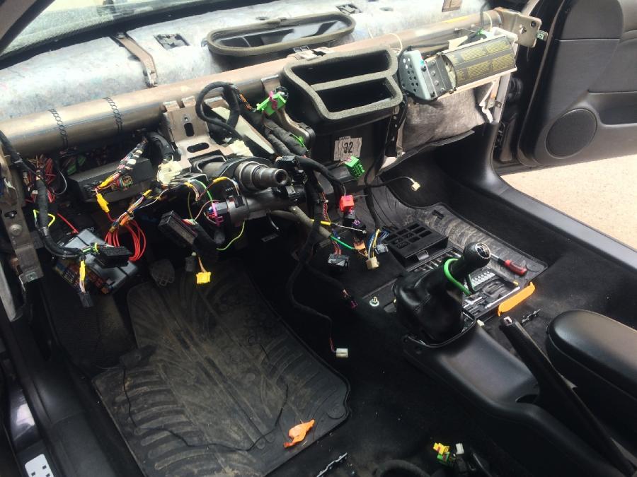

Dupa aproximativ 10 ore de munca, am reusit sa fac swap-ul. Daca nu intampinam dificultati la diverse "nimicuri", gen suruburi ruginite greu de desfacut de pe airbox-ul vechi, se putea si mai repede. In 2 oameni, cu documentatia bine pusa la punct, si cu dexteritate buna peste tot, se poate face intr-o zi (de dimineata pana seara) lejer acest swap. Tin sa multumesc membrilor eugeniusandu si Bogdamn care m-au ajutat sa-mi stabilesc bine treaba dinainte, si nu in ultimul rand membrului bobo_avr care m-a asistat fizic, ca fara el n-aveam cum sa ma apuc de acest proiect. Pentru cei care au ganduri sa faca swap de la AC la climatronic si se simt descurajati, sfatul meu e sa nu fiti. Daca stiti ce aveti de facut, treaba iese bine. Oricine are nevoie de ajutor in privinta asta, il pot ajuta cu ce pot, cum pot, fara probleme.
