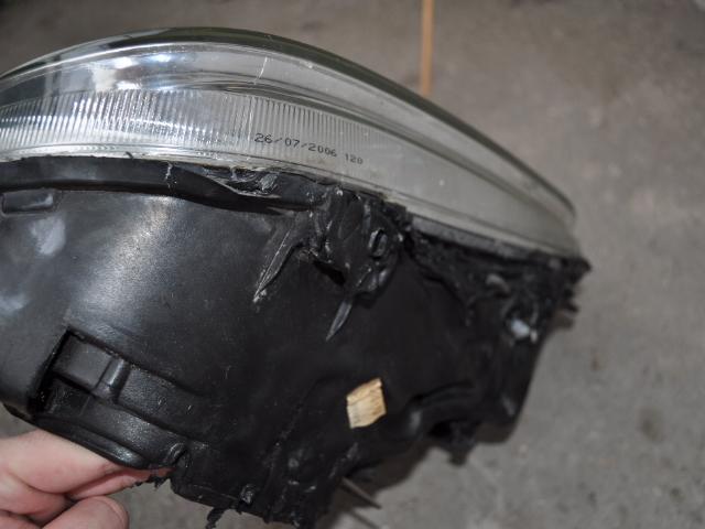

insa am acum o alta problema , cand ma intorceam in seara asta spre Bucuresti la intrarea in Bals , aud poc , zic lasa ca nu e nimic o piatra (iar mi-a mai sarit vopseaua de pe bara )  , oricum pt mai multa siguranta opresc in  Bals la o benzinarie si cand colo farul dreapta spart , dar spart grav , adica mi-a mai ramas doar marginea sticlei intreaga ,  restul sticlei era in far , m-am uitat si m-am crucit nu mi-a venit sa cred , n-am pus nimic pe moment , am ajuns la bucuresti , acum abia am pus niste scotch , m-am uitat pe acolo nu e nimic zgariat , rupt sau ciobit , becurile sunt si ele ok , lupa de la proiector e ok si ea , la motor nu cred ca putea sa intre ceva ca m-am uitat si nu erau cioburi pe acolo , trebuie sa ma pun acum pe cautat sticla, aveti idee o pot schimba singur? oricum ma apuc de cautat
O poti schimba singur...sticle se gaseau de vanzare dar nu stiu daca la set sau la bucata...
Sent from my Nexus 4 using Tapatalk 2
am vazut acum un material pe forum, treaba nasoala este ca trebuie sa ma apuc de dezmembrat :p
din cate vad se pare ca e destul de greu de gasit o sticla de far decenta , am tot cautat si pe forum si pe tot internetul , nu gasesti si pace , pana la urma cred ca voi lua un far oem SH din dezmembrari tot Valeo si gata , maine cred ca-mi iau liber si pornesc in cautarea farului buclucas , ce gandac o fi fost ala de mi-a spart in asa hal farul nu stiu , la Bals insectele sunt de esenta tare :))

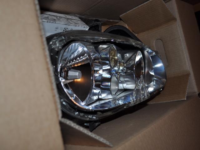

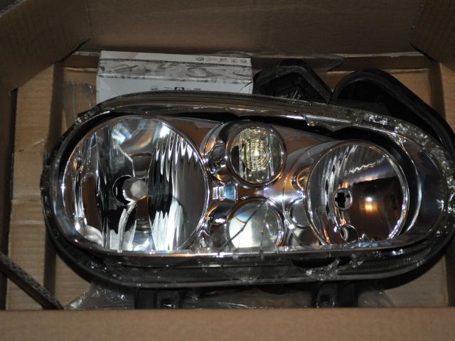

Hai ca in sfarsit am rezolvat problema farului , cum ? pai foarte simplu , am luat alt far :) , cu totul 500 de ron , far , montaj , reglaj faruri . Am incercat si varianta mai ieftina , sa iau un alt far din dezmembrari si sa ii pun sticla de la acela , credeti-ma ca  , daca aveti far valeo n-o sa puteti , am stat 2 ore pe farul ala sa-i dau sticla jos, l-am bagat pana si in cuptor , cu feon cu, caldura , NU SE POATE , doar daca aveti rabdare sa topiti tot plasticul ala si sa ramaneti cu sticla :)). Farul nou este ok , tot Valeo , se vede doar diferenta ca asta este nou si atat in rest nu sunt diferente notabile .

da, la far Hella se poate incalzi adezivul si se desprinde sticla.
la Valeo trebuie sparta sticla pt ca este alt tip de adeziv.
