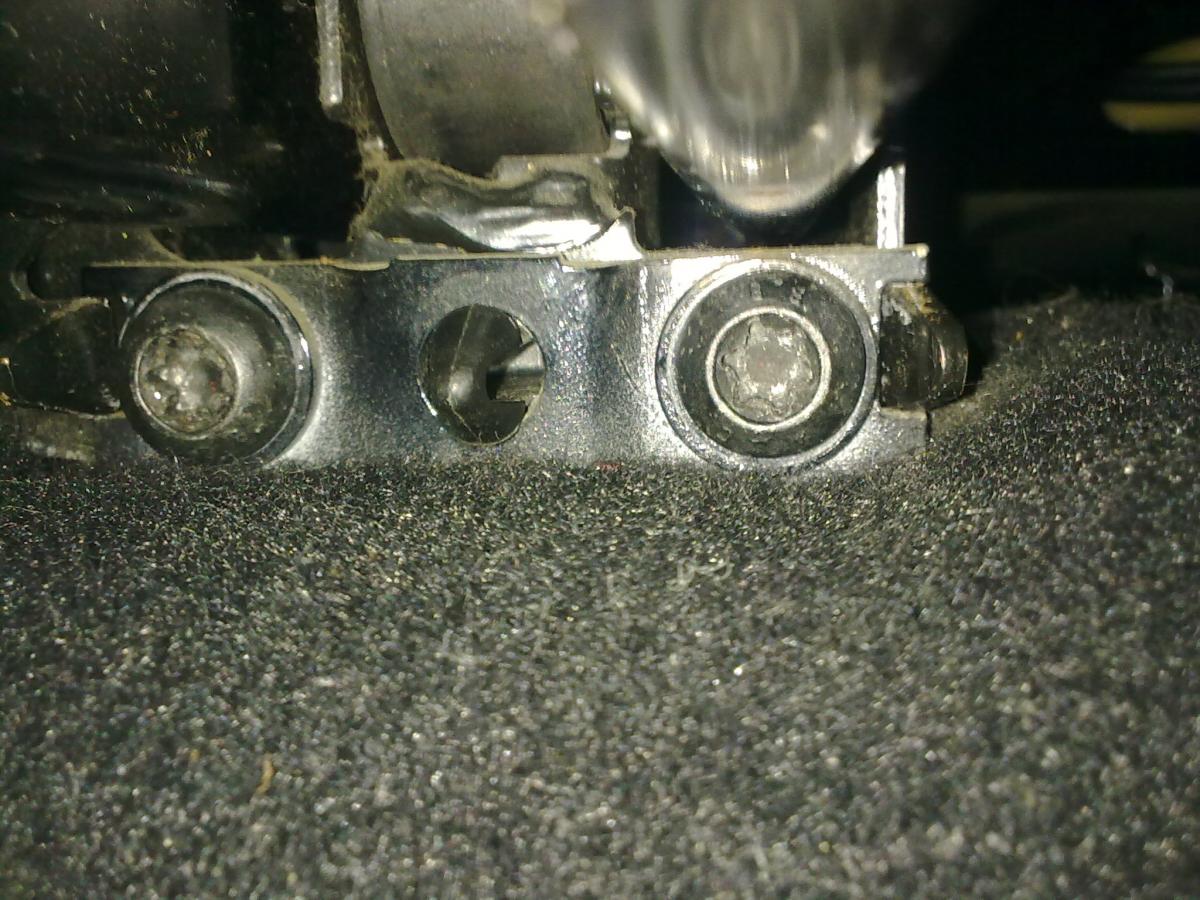

ma chinui de o saptamana sa desfac suruburile de la scaune , cele din fata , am o eroare la airbagul de la scaun cred ca s-a desfacut un fir de la mufa,sunt torx-uri insa sunt cam muncite si mi-e sa nu le stric de tot , se mai pot desface si cu altceva daca au 6 margini , ca T 40 intra insa are un mic joc iar T 45 -ul nu intra , in seara asta am stat mai bine de o ora sa le clintesc cumva dar nu vor in niciun fel , am incercat doar su surubelnite , sa-mi iau un clichet e mai eficient ala , dati-va cu parerea ca eu abia mai scriu mi-am rupt mainile

Pulverizeaza niste wd40 si lasa peste noapte.
E posibil sa fie ruginite sau stransa rugina acolo.
Daca reusesti sa pulverizezi pe filet ai mari sanse ca maine sa le desfaci.
mda am dat deja dar nu s-a intamplat mare lucru mai incerc maine dimineata poate peste noapte isi face treaba wd 40 -ul , daca nu cred ca am sa dau scaunele la maxim pe fata si trag mufele in spate sa le refac altfel nu am cum .

Fa-le o poza...ce suruburi ai tu acolo?La mine se desfac cu tubulara de 10...nu ai piulita acolo? uite-te bine...ca daca este cum cred eu...suruburile alea nu le vei desface in veci...fac parte din scaun...si tu trebuie sa desfaci o piulita care este insurubat pe acel surub...
Nu are nici o treaba VD40...gandeste-te ca acel surub a fost strans acum o luna...nu avea timp sa se intepeneasca
Modificat de Lawrentzyu_86
El n are piulita peste suruburi, am vazut si eu. Are direct ceva cu cap torx (pare).
astea sunt mizeriile, mi le-a dat cel de la care am luat interiorul si-a batut .... de mine.
post-99184-0-97637300-1374297268_thumb.j
e cap torx si nu pare uzata sau stricata amprenta. trebuie doar sa actionezi bit-ul potrivit si cu o cheie ceva mai mare (ca brat) sa poti sa ai forta. cu un cricket ceva cu un prelungitor. din punctul meu de vedere daca ai bratul corect pentru a aplica o forta suficienta ai doua sanse, ori se desface ori se rupe.
am sa incerc azi sa repar mufele cu scaunele la maxim in fata si sa trag firele in spate la prima vedere ar merge
Laurentiu_LWR
Ai dreptate..chiar ca a facut misto de tine...acolo mergea orice surub M8...cu cap normal...sa il poti desface cu tubulara de 13...
Dar..daca dai scaunu maxim fata si maxim sus...cred ca ai sanse...
