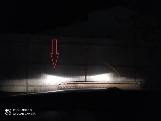

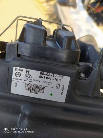

Buna seara!Am si eu o intrebare pentru cunoscatori,daca imi poate spune cineva care este codul de piesa corect pentru far stinga (partea cu soferul)Polo 6R 2011.Farul este cel cu bec H4 si cel de pe partea cu soferul imi pare a fi de Anglia.Masina a fost cumparata second hand si nu stiu ce schimburi a facut vechiul proprietar.Sau daca cineva poate face o poza sa vad cum lumineaza alt far.Multumesc!
Farul este de Anglia, sevede dupa cum bate lumina si dupa verificare in ETKA>
Multumesc mult de raspuns,eram aproape sigur ca este de Anglia.Am sa comand un far de Europa,poate am noroc si gasesc ceva second hand pe original.Nu prea am incredere in aftermarket.
