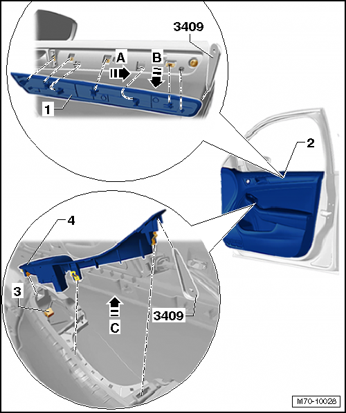

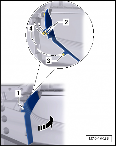

– Basculaţi partea superioară a mânerului -3- cu pana de demontare -3409- în sus, în -sensul săgeţii C-, din punctele de fixare ale capitonajului uşii -2-.
– În funcţie de echiparea autovehiculului, separaţi cablajul -4- de pe partea de sus a mânerului -3-.
– Scoateţi cu atenţie bagheta decorativă -1- cu pana de demontare -3409- din clemele de fixare.
– Împingeţi bagheta decorativă -1- în -sensul săgeţii A- şi scoateţi-o în -sensul săgeţii B- de pe capitonajul uşii -2-.

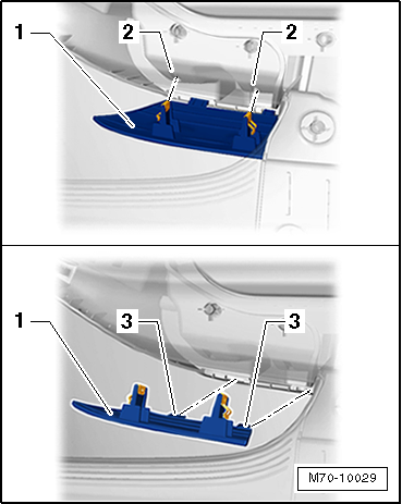

– Basculaţi partea de jos a mânerului -1- cu pana de demontare -3409- în sus, în -sensul săgeţii-, din elementele de fixare -2- şi -3- ale capitonajului uşii -4-.

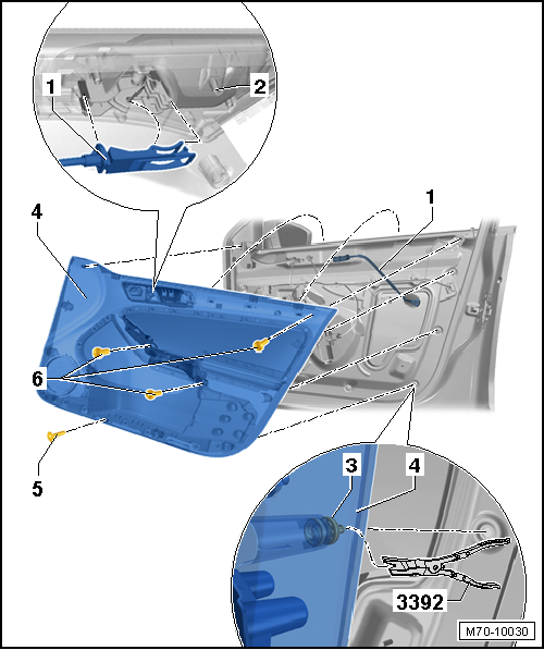

– Desfaceţi şuruburile -4- în zona mânerului şi a capitonajului uşii, sus (4 Nm).
– Demontaţi şuruburile -5- (2 Nm).
– Desfaceţi clemele de fixare -6- ale capitonajului uşii -3-, în zona de jos, cu penele -T10383-, din prinderi.
– Desfaceţi clemele de fixare -6- ale capitonajului uşii -3-, în părţile laterale, cu penele -T10383-, din prinderi.
– Scoateţi capitonajul uşii -3- vertical în sus din garnitura cadrului uşii.
– Desfaceţi cablul tip bowden -1- din acţionarea interioară a uşii -2-.
– În funcţie de echiparea autovehiculului, detaşaţi mufele de pe capitonajul uşii -3-.

– Basculaţi partea superioară a mânerului -4- cu pana de demontare -3409- în sus, în -sensul săgeţii C-, din punctele de fixare ale capitonajului uşii -2-.
– În funcţie de echiparea autovehiculului, separaţi cablajul -3- de pe partea de sus a mânerului -3-.
– Basculaţi partea de jos a mânerului -1- cu pana de demontare -3409- din elementele de fixare -2- şi -3- ale capitonajului uşii.
– Desfaceţi şuruburile -6- în zona mânerului şi a capitonajului uşii, sus (4 Nm).
– Desfaceţi clemele de fixare -3- ale capitonajului uşii -4-, în zona de jos, cu penele -T10383-, din prinderi.
– Desfaceţi clemele de fixare -3- ale capitonajului uşii -4-, în părţile laterale, cu penele -T10383-, din prinderi.
– Scoateţi capitonajul uşii -4- vertical în sus din garnitura cadrului uşii.
