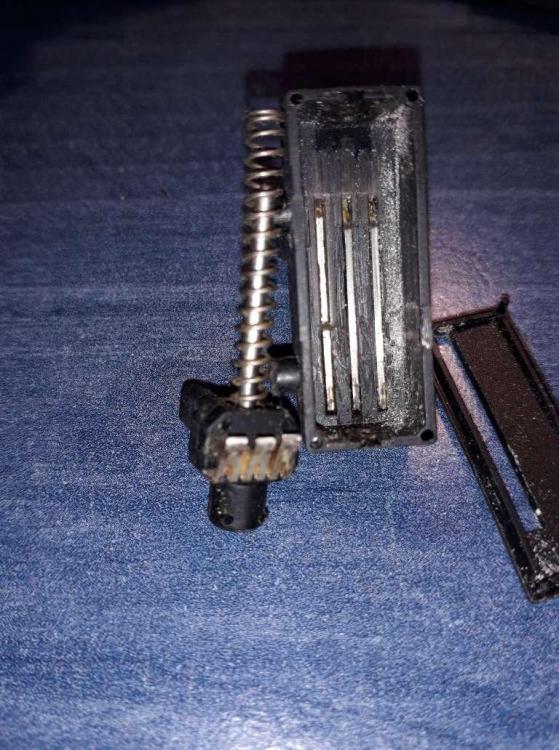

switch-ul din portbagaj, are doua circuite
- unul merge catre lampa din portbagaj
- celalalt catre cluster/ceasuri - pentru martorul de portbagaj deschis.
deci, verifica switch-ul, daca nu are deteriorat circuitul catre cluster
Daca un fir merge spre cluster si unul spre lampa din portbagaj cine ii mai spune modulului de confort ca portbagajul este deschis?
Switchul e nou oem.Inca nu stiu daca da impuls de masa sau masa permanenta.Pe live data il arata permanent inchis portbagajul indiferent de pozitie.

Un fir direct la lampa si unul catrea modul confort si ceasurile de bord. Si switchul da masa pe ambele fire cand este deschis portbagajul.
.... cel care merge catre cluster....
comanda vine pe masa.
Verifica-ti cablajul, pana in modulul confort - verifica si in mansonul de cauciuc dintre hayon si caroserie.

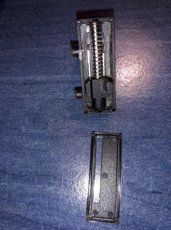

da, trebuie sa aprinda - ai 3 fire - unul este masa si celelalte doua, de la switch -unul la confort/ceasuri si celalalt la lampa din portbagaj.
Ori inlocuiesti yala cu alta cu tot cu switch... sau schimbi numai switch-ul - trebuie sa adaptezi unul, nu gasesti original pentru aceast model de yala
Swich ul e terminat.o sa schimb broasca cu totu.da o sa verific sa nu iau broasca tot cu swich ul stricat.
  • 2 years later...
Se gaseste switch original (OEM) pentru yala de Golf/Bora, cu codul 6X0 947 569, vezi postul meu de acum câtiva ani. La Golf trebuie demontata yala ca in pozele de mai sus, pentru a putea fi montat si de aceea nu se da ca piesa de schimb. Trebuie comandat ca atare dupa codul de mai sus. Chiar ieri am inlocuit unul la un prieten si am observat ca au modificat putin carcasa si pentru a-l monta corect in yala de Golf/Bora, trebuie razuit cu grija, cu ajutorul unui cutter, un "nasuc"  care nu exista la varianta mai veche. Daca nu se razuieste acel "nasuc", switch-ul nu se aseaza corect pe tabla cu gauri, vezi ultima poza de mai sus. Switch-ul costa intre 92 si 111 lei, cel putin la magazinele la care am cautat eu. O yala noua se invârte pe la 250 de lei. Trebuie indoita la loc bucata de tabla pe care se monteaza switch-ul, dupa ce s-a introdus switch-ul in locul lui, fara a fi montat inca in gaurile de fixare si apoi atentie la topirea celor 2 bolturi din plastic, sa nu ramâna prea subtiri "palariile" si in acelasi timp switch-ul sa stea fix, sa nu se miste.
