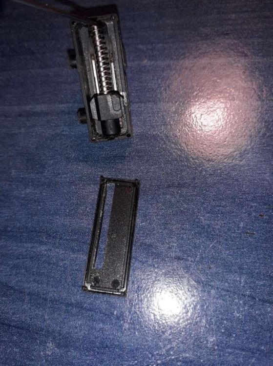

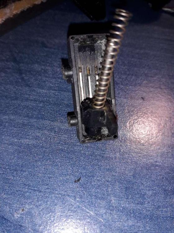

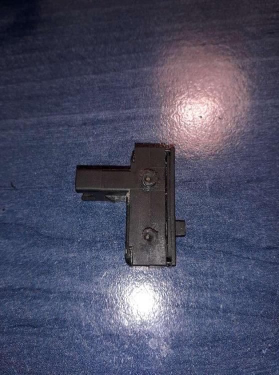

Ce am constatat la mine dupa vreo 3 zile de munca la nenorocitul ala de switch de la broasca haion : becul din bord functioneaza numai cu contactul pus, ceea ce mi se pare o aberatie, dar asta e. Normal ar fi sa-ti indice si atunci cand nu ai contactul pus.
Cand am desfacut broasca, switch-ul avea oxidata putin si rupta tablita din mijloc si statea lipita de cea care trebuia sa dea semnal pentru senzorul din bord (care face contact la actionarea de catre tija de inchis/deschis si se plimba pe tija cea cu arc). Am incercat sa o inlocuiesc dar ori facea contact numai pe lumina din portbagaj ori se aprindea numai senzorul din bord, oricum niciodata amandoua.
Am legat intre ele toate trei firele si s-a aprins si lumina in portbagaj si senzorul in bord, dar cu contactul pus.
Oricum, nu ma mai chinui. Am sa dau comanda de o broasca noua si gata (145 ron pe original). Ce e nou e nou, ca la masinile astea nu prea merge cu "inovatii".
