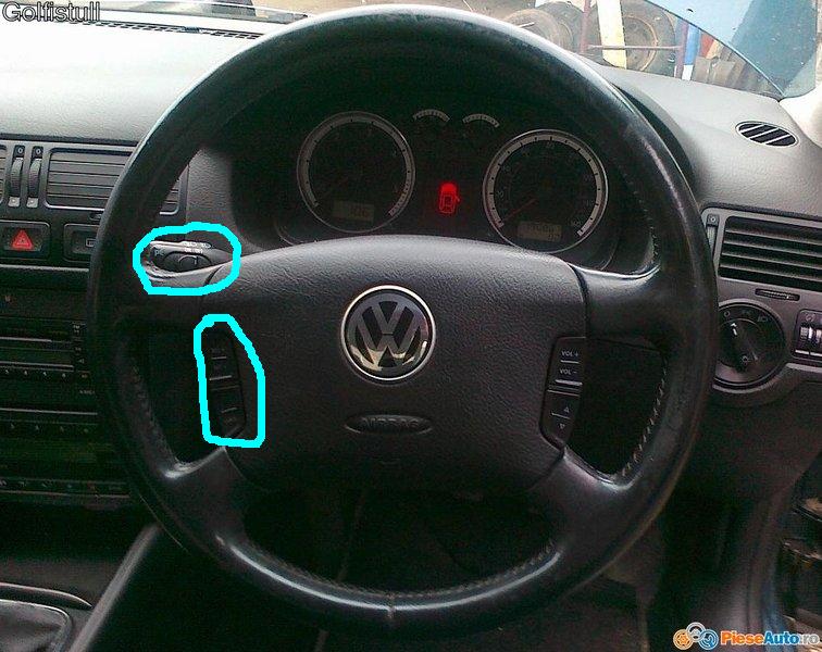

am condus-o,m-am indragostit!!!ii pusei folie pe lateralele spate,au iesit perfect.luneta,fiind "rotunda",a iesit cu riduri.o sa o dau jos si o sa-o puna cine stie si are rabdare :)).zilele astea o sa ii fac o sedinta foto.am cateva dileme.ce fac butoanele(sau ce ar trebui sa faca) de pe volan(partea stanga)?computerul de bord?la mine nu fac nimic.pe semnalizare este un buton "on/off",aceeasi intrebare.multumesc!

este pilot automat. cand dai on/off nu se aprinde nimic in bord? nu scrie si res/set pe butoane,pe maneta?

pe maneta de semnalizare ai buton on/off si pe volan butoane Res/Set ?
daca da, este de la tempomat/ cruise control...cum vrei sa-i spui.

da,exact astea sunt.in bord nu se aprinde niciun martor,nimic.incercai la viteza foarte mica si de pe loc.conteaza?
nu are treaba cu viteza, trebuie sa se aprinda cand dai off-on la maneta.
daca nu se aprinde....nu ai firele legate bine, nu ai activata optiunea din soft...

La masina ta nu se aprinde martorul de tempomat ca la golf 4, dai maneta tempomat pe on si in mers cand ai sa zicem 40 km/h dai pe set-ul de pe comenzile volan si o sa-ti mentina acea viteza

Daca e ca la Seat nu se aprinde nimic in bord, trebuie sa ai cel putin 30 Km/h in viteza a 3-a sau mai sus.
asa este,peste 30 km/h.nu depinde treapta in care este.am citit in carte,o descarcai de pe net.maine o sa-l testez.

pilotul automat functioneaza perfect.s-a aprins din nou martorul de sonda...ce este de facut?
