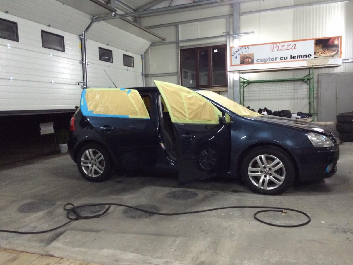

Am citit câteva postări cu nelămuriri şi am hotărât să vă împărtăşesc experienţa mea în ceea ce priveşte plasti dip-ul.
Mi-am imbrăcat integral maşina în plasti dip săptămâna trecută. Culoarea originală a fost albastru grafit, iar culoarea pe care  am ales-o pentru colant a fost deep sea blue perlat (la mine în talon scrie albastru, aşa că nu am avut nicio problemă la schimbarea nuanţei). Jantele au fost vopsite tot cu plasti dip, culoarea negru mat.
Pentru Golful meu 5 in 5 uşi, preţul a fost de 600 de euro pentru maşină şi jante şi poate varia, din câte am înţeles, în funcţie de mărimea maşinii, finish-ul dorit (perlat, mat, etc.), precum şi de complexitatea lucrării (să zicem că vrei oglinzile şi plafonul în altă culoare decât maşina, sau capota şi plafonul în altă culoare, etc.).
Pentru culoarea aleasă de mine şi în general pentru culorile perlate, efectul se obţine cu o bază de plasti dip negru (indiferent de culoarea maşinii), după care se aplică perlele. În total au fost preparţi aproximativ 8 litri de vopsea neagră şi 8 litri de vopsea perlată. Băieţii au mai păstrat cam o jumătate de litru de vopsea cu perle pentru eventualele retuşuri.
Am ataşat şi câteva fotografii cu maşina înainte, în timpul şi după vopsire/colantare (vopsire/colantare pentru că, după cum probabil deja ştiţi, plasti dip-ul este o vopsea care se transformă în colant).
Atelierul se află în Bucureşti şi e nou deschis. Dacă doriţti detalii, vă rog să îmi daţi un mesaj privat, ca să nu facem reclamă.
