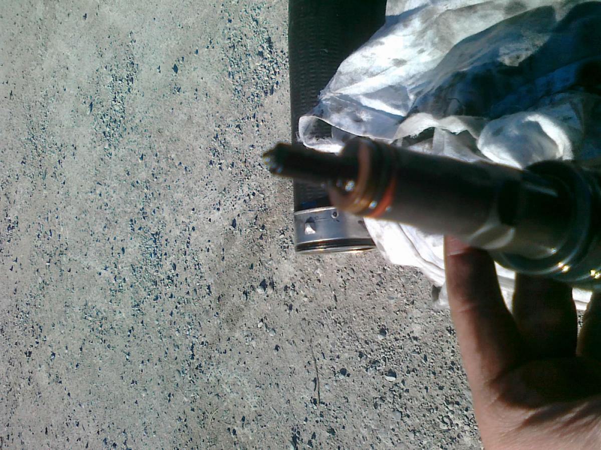

Azi am facut un lucru MARE! Am reusit sa curat fiecare injector de calamina. Ca si diferenta trage mai bine, rontzaie frumos + ca am reusit sa ma apuc si de janta , mai am sa o vopsesc. :D

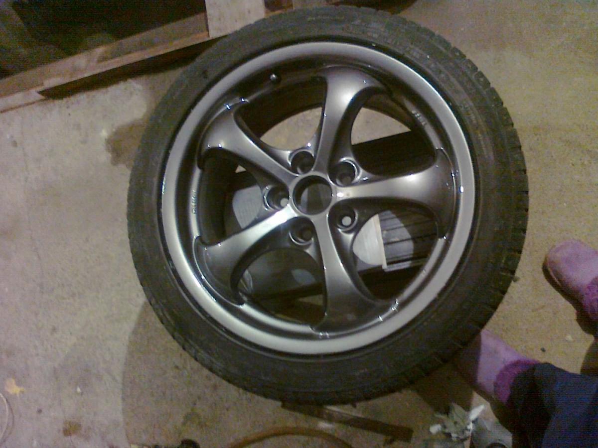

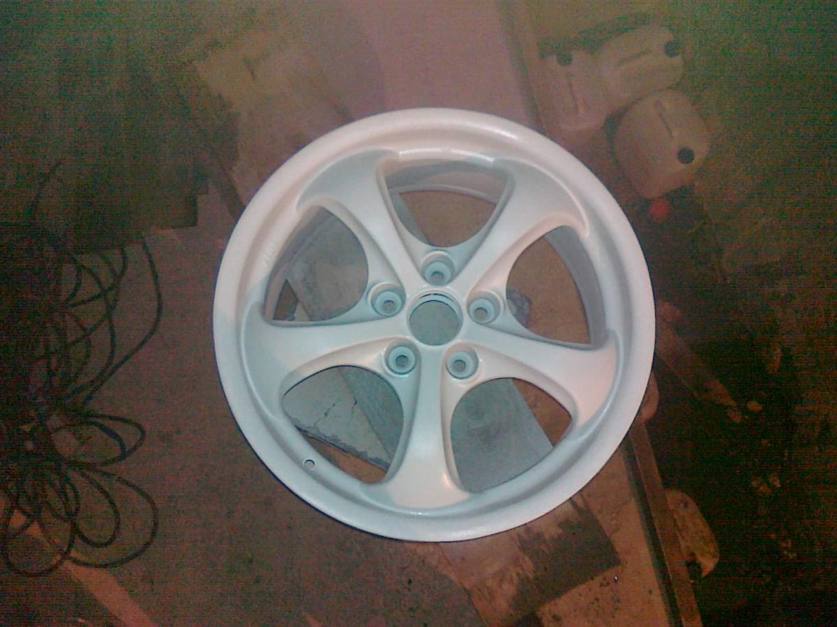

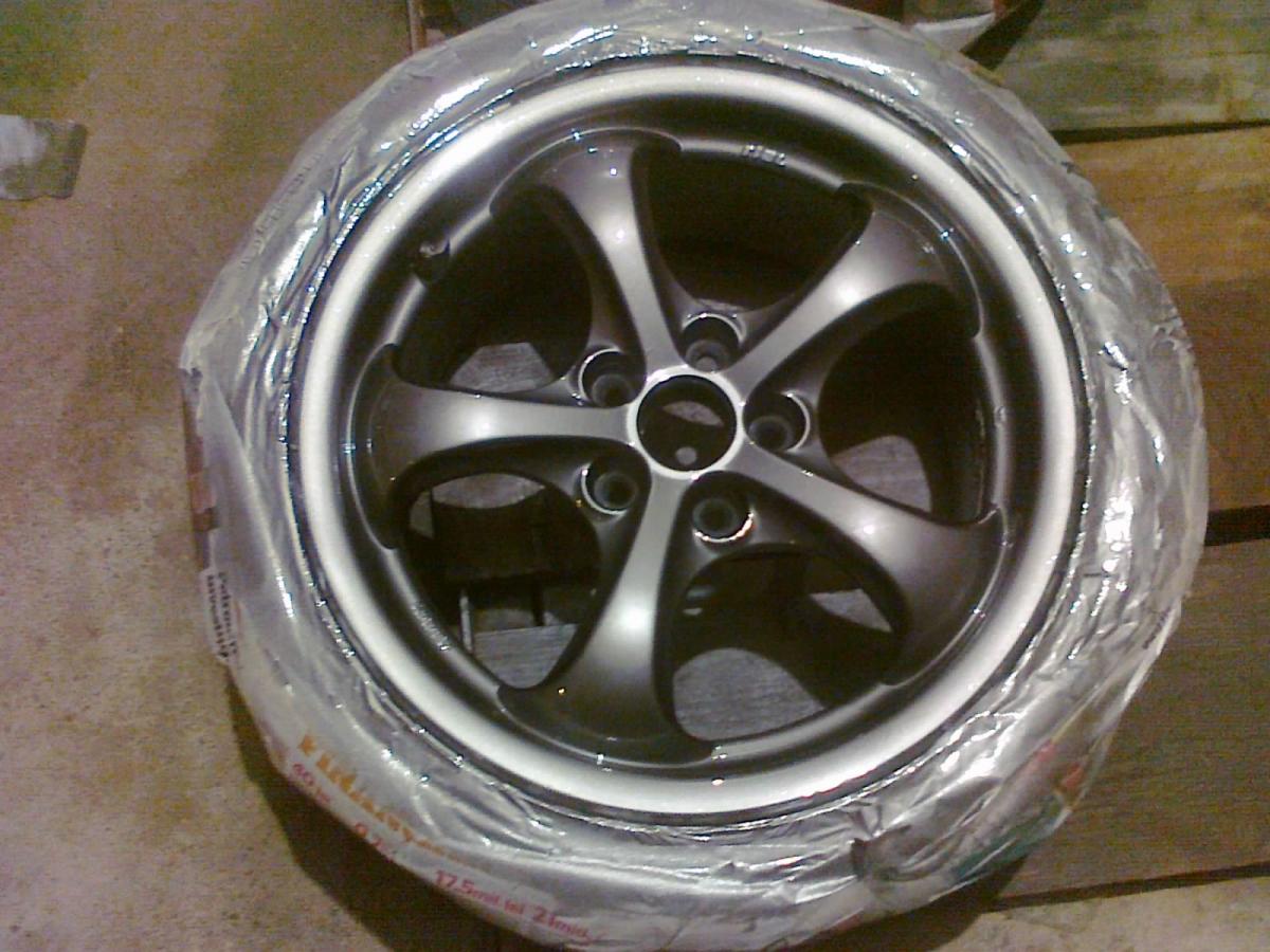

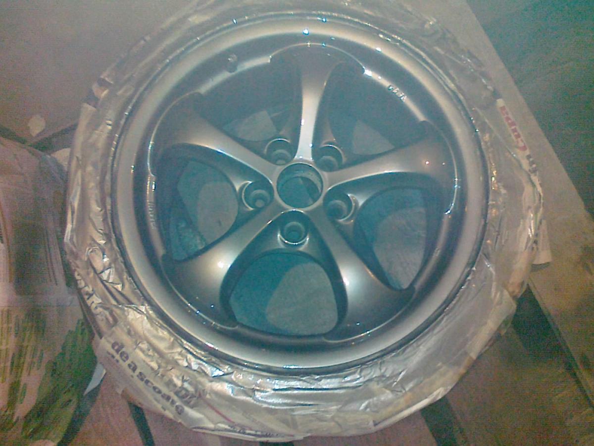

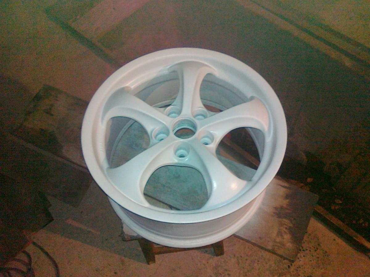

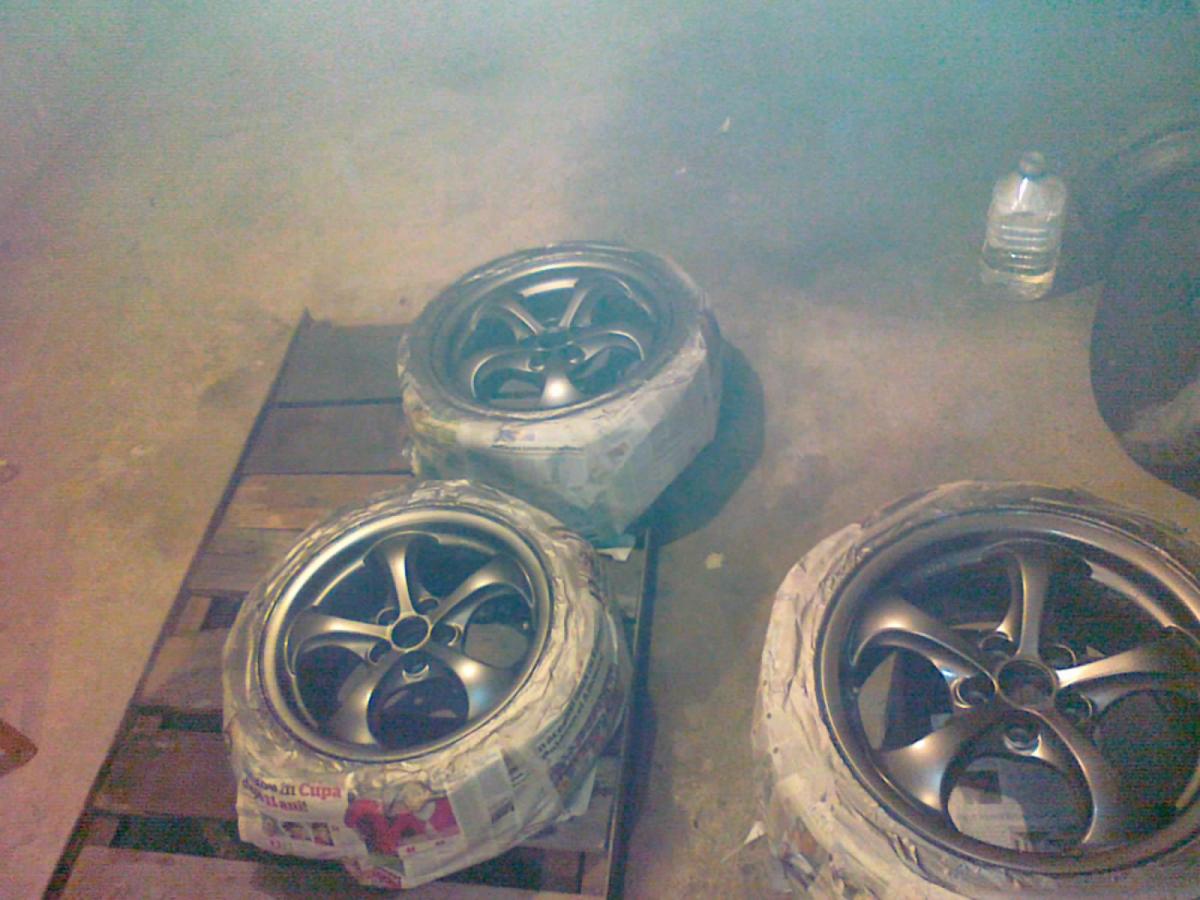

Azi am reusit sa vopsesc jantele , maine urmand sa le echilibrez si sus pe masina :icon_cheesygrin:
Astept pareri :rules:

Inca un frate maniac:))) ... Jantele au iesit foarte bine, bravo ! Vreau mai multe detalii despre curatatul injectoarelor
Maniac putin zis :8: . In legatura cu curatatul injectoarelor am folosit benzina + o periutza mica de sarma .
Ti-am dat Pm in legatura cu uleiul. In legatura cu jantele cred ca ar fi mers si o buza cromata ...
dani_stefan23
Tu ai vopsit jantele? Au iesit foarte bine, ce ai folosit si in cate straturi? Un cost se poate?as vrea si eu sa schimb culoarea la ale mele
Eu le-am vopsit. Ca si materiale smirghel cu granuleti intre 150- 600 , chit de finisaj de la sprint , spritz chit + intaritor , vopsea 300ml , lac 350 ml , intaritor lac 175 ml ,toate de la sprint . Ca si cost undeva la 3 mil cu tot

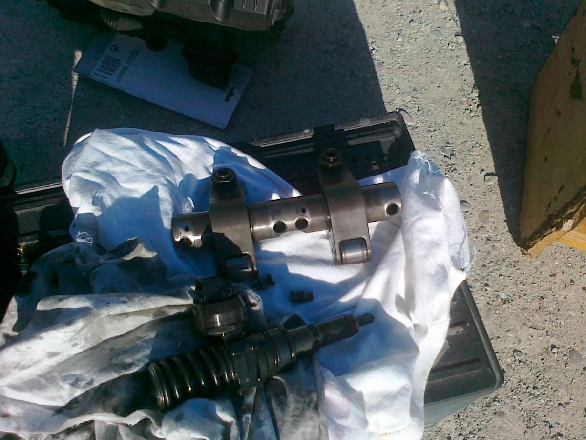

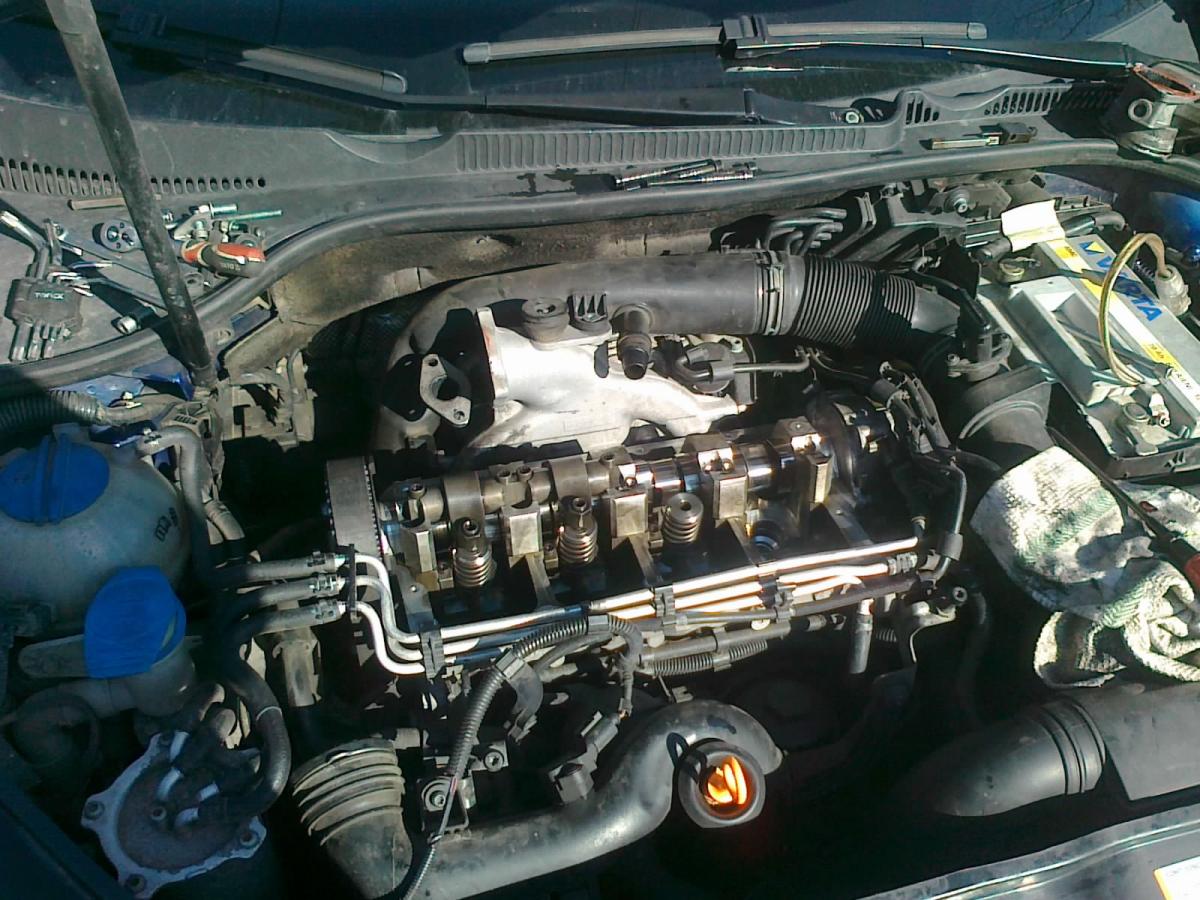

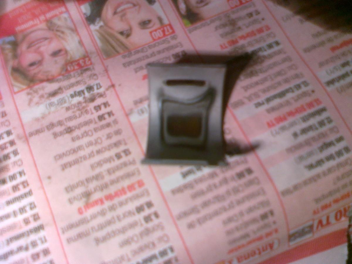

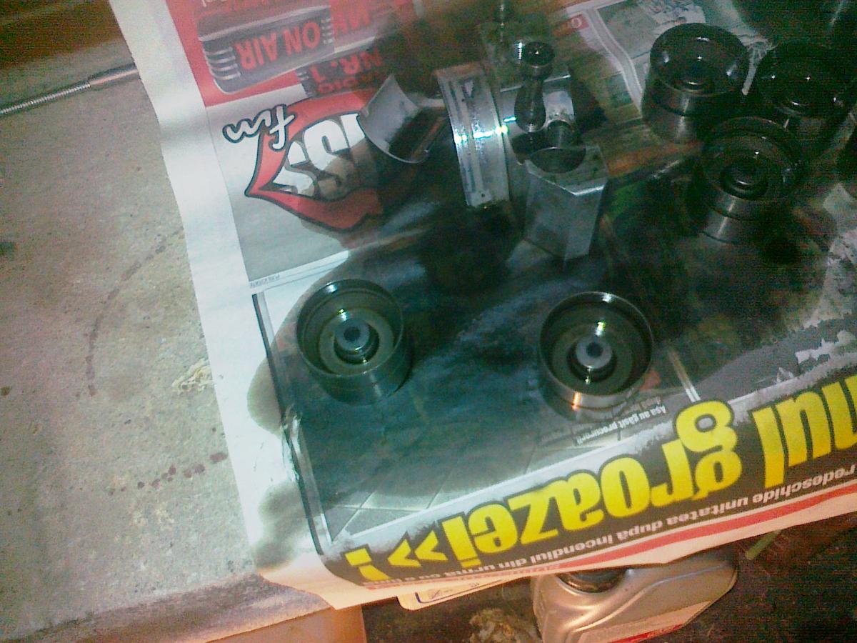

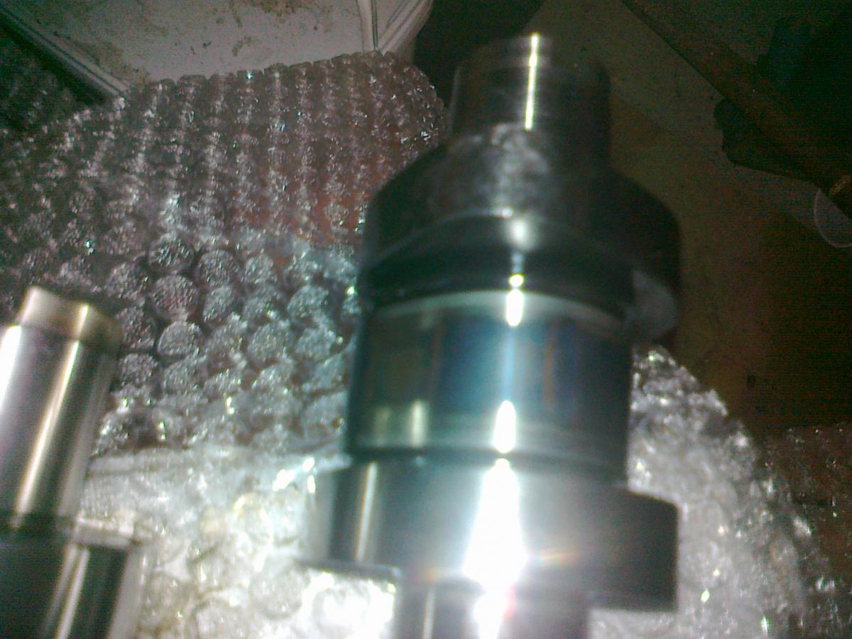

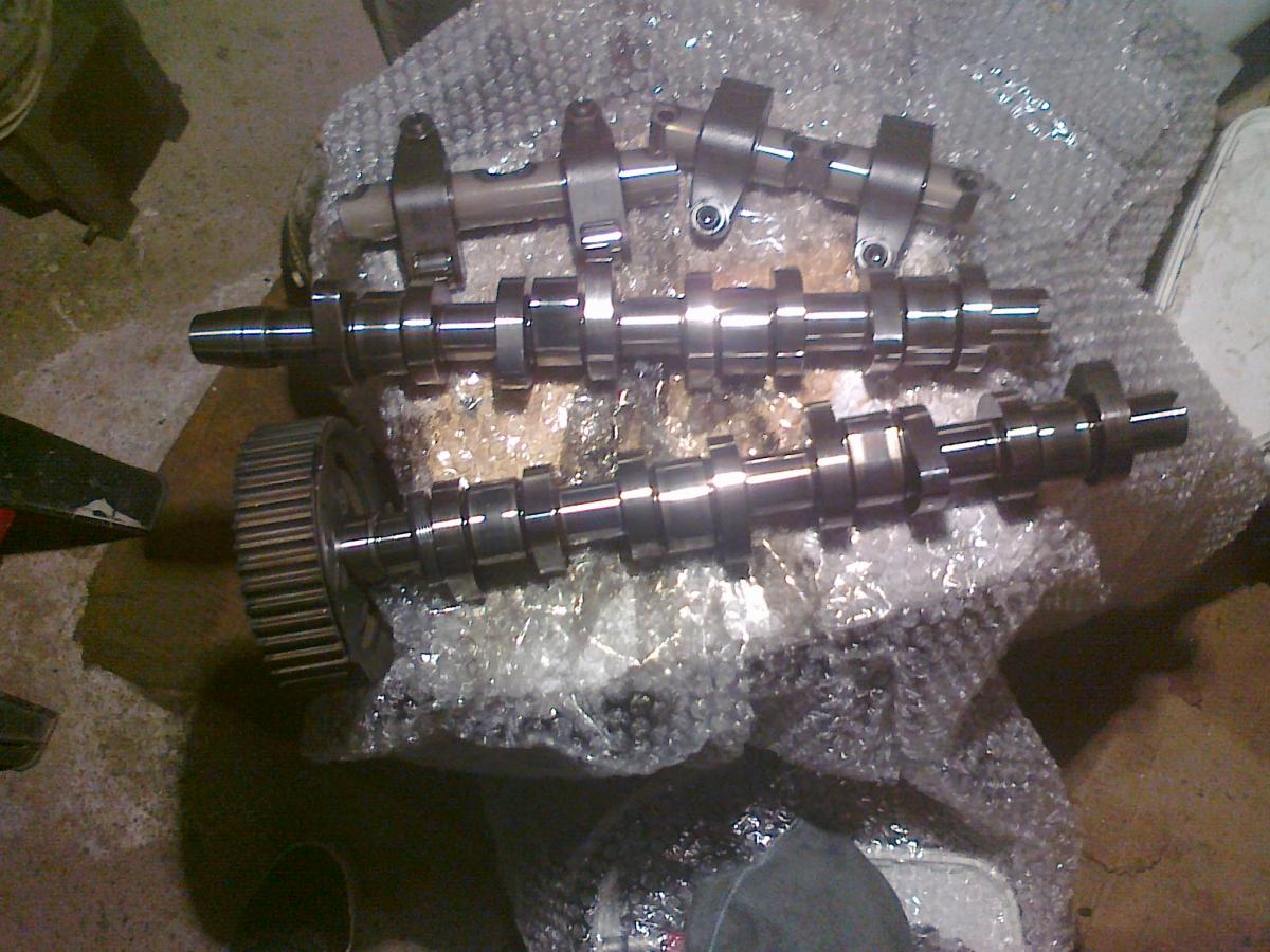

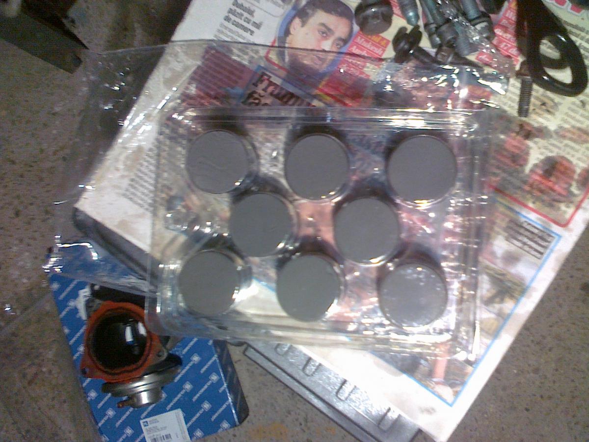

Buna seara tuturor. Azi am reusit sa fac o operatie pe "inima" masini :)) De vreo luna se auzea o bataie la rece... Pana cand a devenit stresanta.. dar pana azi i-a fost finalul. Cauza bineinteles axa cu came pe cilindrul 4 la supapa de evacuare facuta praf .. tacheti toti slabi.(nu mai tineau ulei si se apasau foarte usor) .. cuzineti cam dusi.. + culbutori de la injectoare (aveau joc). Datorita acestei operati am desfacut obligatoriu si distributia care are in jur de 17000 km de cand am schimbat-o, si am ramas foarte prost uimit cum ambele role ( cea de ghidaj si cea intinzatoare ) aveau joc si huruiau. Deci prin urmare m-am apucat sa comand piesele:
-tacheti Ina 50 ron buc x 8 = 400
-cuzineti axa came 35 buc x 10 = 350
-axa cu came + culbutori injectoare oem sh 750 ron
-rola intinzatoare + rola ghidaj pe ina = 290 ron
Total pana acum 1790 ron
Sper sa fie doar atat si sa nu mai fie altceva ... :dry:
Salut Cosmin! Urmaresc demult cum ai grija de masina si am vazut ca in Ianuarie 2013 ai schimbat uleiul cu Motul,cand ai curatat injectoarele in Martie nu ai observat din reglaje,sau cand ai umblat acolo ca sunt probleme la axul came,uzuri ceva sau s-a dus asa  neasteptat de repede.Care ar fi explicatia,eu cumva suspectez calitateA ULEIULUI folosit,oare sa fie caderea asa de repede,care este cauza,ca mie imi da de gandit sa te lase asa dintr-o data,problema este de ungere dar care este cauza,uleiul nu este ce trebuie,este prea subtire si nu tine la presiunea exercitata de de axa,nu se unge bine la rece,ai mers cu nivelul pe minim,oare care este cauza,ca am mai vazut cazuri dar dupa 200k. nu de alta dar am si eu tot 1,9 PD si ma inspaimanta aceasta problema.Tu ce crezi ca s-a intamplat?La ce concluzie ai ajuns?Se poate repeta problema sau materialul din care este facuta axa este slab tratat,sau tachetii nu se mai incarca bine si distrug axul.Tu ce crezi?
Modificat de calin.g
Calin , cand am dat injectoarele jos am vazut uzura dar nu foarte mare , acum nu stiu ce sa zic.... Masina de cand e la mine a avut tot timpul uleiul la maxim  .. probabil in acest scurt timp a cedat tachetul si de aici  a pornit griparea axei cu came... In fine stiu persoane care au 600 mi km  pe scoala de soferi si nu au schimbat nmk in afara de volant / turbo dar schimba uleiul la 8000 km maxim . Un specialist cu care am vorbit a spus ca si uleiul daca nu a fost in norma 505.1 pt PD poate sa dauneze axei cu came si tachetilor.
Azi am aflat de ce sa dus axa cu came. Am facut comparatie cu axa sh oem care am cumparat-o si ghiciti .. cea dupa masina nu este originala , este una facuta de producatori.
In final maine sper sa o montez mai am de luat doar cuzineti de la axa care vin maine dimineatza .

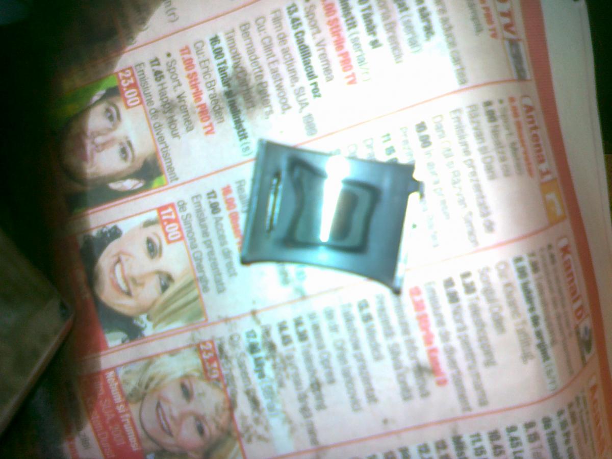

Pun niste poze cu piesele desfacute.

Problema este de ce s-a dus si axa asta de producator ca doar a fost noua,chiar daca nu a fost pe original,trebuie mers unde este defectul de se duc asa repede.Daca si cea OEM  se uzeaza la fel undeva este o insuficienta de ungere,sau calitatea uleiului nu este cea mai buna pentru efortul de apasare.Cati km are masina?Din ce am mai vazut si la alti colegi(
claudiusnc)
cam la 200k este inevitabila interventia.Este clar un defect de proiectare care persista la motoarele de 1,9 cum este chiulasa la cele de 2,0 de incepe sa se fisureze.
