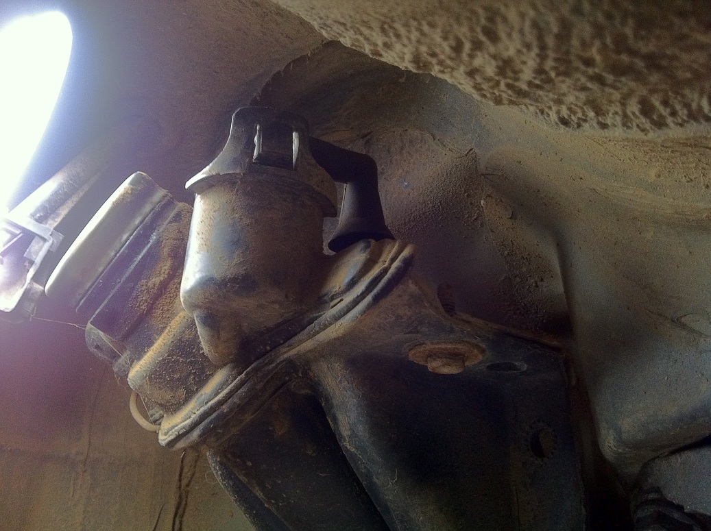

Astazi m-am decis sa-mi desfac asa zisa aerisire de la masinuta. Desfacand si cautand, am dat de doua aerisiri, exact in schita care am pus-o aici si...cum sa le verific daca-s infundate ? Nu stiu...m-am uitat la ele ca bou la poarta noua. Am desfacut o asa zisa supapa (nu stiu cum se numeste), cu o bila inauntru care intoarsa cu fundu in sus, inchide, aia era infundata..am desfundat-o si tot asa alimentez masina, nu merge cu nimic mai bine, atasez aici niste poze sa va dati si voi cu parerea...Nu am alte idei :tuktuk:

La diesel asta e problema,dupa un timp se infunda aerisirea rezervorului,in prima faza face vacum apoi nu mai poti sa alimentezi(de aceea nu se recomanda sa o faci ochi,cand se opreste pompa te opresti din alimentat,motorina e grasa,urca pe aerisiri si combinat cu ceva praf se infunda).Aerisirea rezervorului o poti sufla cu aer-varianta rapida sau poti demonta rezervorul si tubulatura de alimentare si atunci ai acces la ce vrei.Ai incercat sa alimentezi si cu clapeta de rezerva apasata?-astfel deschizi o alta supapa care te poate ajuta.Problema trebuie rezolvata destul de repede,mai ales daca iti face si vacum (adica daca se aude un fass cand desfaci busonul)-in cazul asta pompa de injectie este suprasolicitata tragand greu motorina din rezervor mai ales la drumuri lungi.
Salut si multumesc ca mi-ai zis ! Inca nu fâsâie spre norocul meu sper, valva aia anti-gravitationala sau cun se numeste, imi era infundata, deci una din aerisiri 100% era infundata de valva. Acuma valva ii ok dar furtunu care merge pana in rezervor nu stiu cum e, trebuie cumva sa le desfac sau sper sa ma ajute baietii de la service. Sincer sa fiu singuru lucru enervant ii ca merge incet :)) nu poti pune pompa sa mearga singura ca tre sa tii de el sa nu sara...tot incet incet. Sapt viitoare sper sa rezolv, o sa scriu pe forum ce si cum am rezolvat.
Si da, am incercat si cu clapeta de rezerva apasata si...acelasi rezultat :sly: .. Nu vreau sa suflu aer prin ea sa nu sara in rezervor...ar fi mai bine demontata si daca nu se incumeta cei de la service, astept caldura :D
Cheers. :icon_thumleft:
daca te uiti pe pagina 2, am pus ceva poze la valva aia antigravitationala care am si curatat-o, aia actionand pe un tub de aerisire, dar se vede si cealalta, o s-o fac si pe cealalta doar ca....frigu asta..tot pe pagina 2 ii si o schita cu rezervoru, tubu 10 si 11 is problema si piesa nr. 15(valva respectiva care de altfel am curatat-o). celelalte piese care is in capatu tubului 11 nu am idee deocamdata ce sa le fac ca sa le curat...nu as vrea nici sa demontez tot rezervoru ..
Am vazut poza,eu ziceam sa faci poze daca rezolvi si cum ai reusit.10,11 si 12 sunt responsabile cu aerisirea,sufla-le daca nu vrei sa dai jos rezervorul.
12-le ii doar la motoarele pe benzina.
le-as suflat dar...cum ? nu vreau sa arunc tot in rezervor :)) ma tem sa nu mearga prea bine dupaia :)) .. ceva idei?
