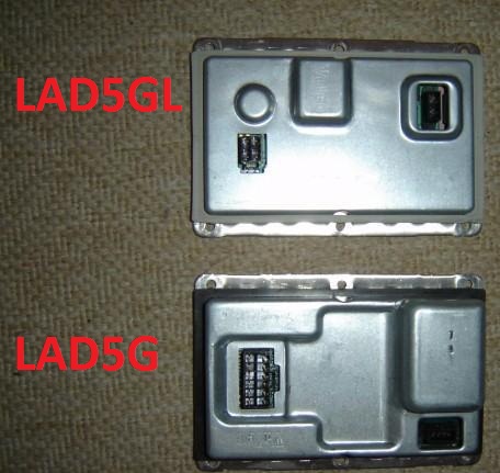

Salut, revin cu probleme, Am schimbat bec-ul de xenon de pe dreapta pentru ca se stingea , dar dupa 2 zile, surpriza, si asta s-a stins asa ca banuiesc ca e balastul de vina. Am o intrebare stiti care e diferenta intre lad5gl si lad5g, eu dupa poze cred ca am lad5gl. Oare poate fi problema de la altceva decat balastul ca se stiange becul?
Vezi in poza diferenta.
Eu cred ca ai LAD5G pe masina, fiind xenon simplu, dar in ETKA vad ca au venit in functie de data fabricatiei (este diferentiat dupa seria de sasiu).
Ca sa fii sigur, demontezi si te uiti sa vezi daca are acea umflatura balastul sau nu, pentru ca oricum ti-as recomanda sa le schimbi intre ele sa vezi daca problema se muta pe celalalt far inainte de a da banii pe unul nou (nu cum am facut eu, m-am grabit sa schimb becurile si pana la urma s-a dovedit a fi un balast). Daca tot ai apucat sa schimbi si tu unul din becuri, iti recomand sa-l pui si pe celalalt tot nou, pentru ca in timp isi modifica culoarea si isi pierd din luminozitate (nu ai observat nicio diferenta?).

Legat de balasturi se pare ca el e de vina, o sa mai verific si siguranta sa fiu 100%.

Am rezolvat problema cu farurile. Intre timp mi s-a ar si un bec la pozitie, 17 lei unul nou...nu stiam ca la audi si becurile de pozitie sunt scumpe ;)
