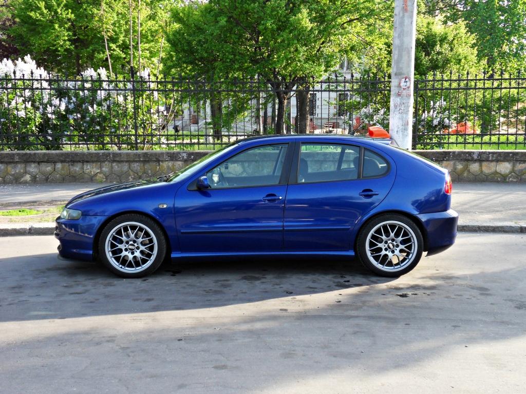

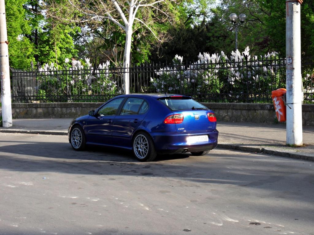

Noutati nu sunt dar imi plac pozele acestea foarte mult

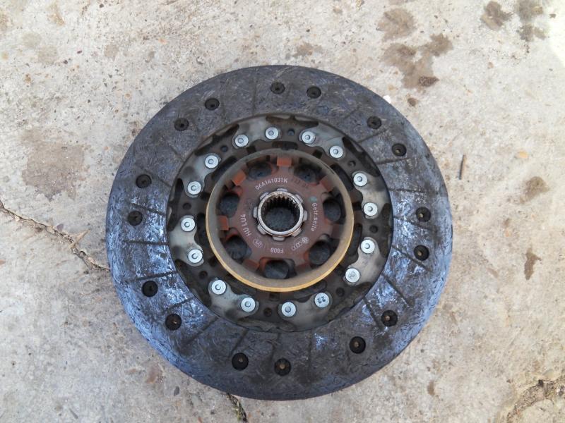

Am reconditionat caseta de directie , totul este ok acum !

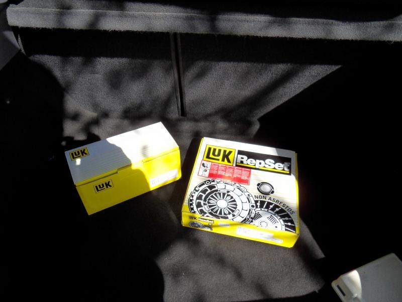

Totodata , am schimbat si kitul complet de ambreiaj pentru ca discul dadea semne de patinare in treptele 4 , 5 si 6.
Ambele au fost facute la 170.000 km.volant , chiar daca este cu masa dubla avea foarte putin joc ( 1 dinte ) si nu a fost necesara schimbarea ei.

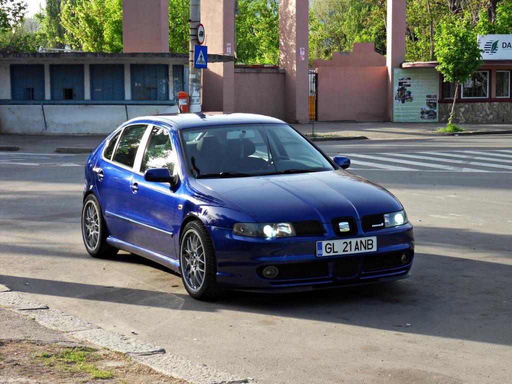

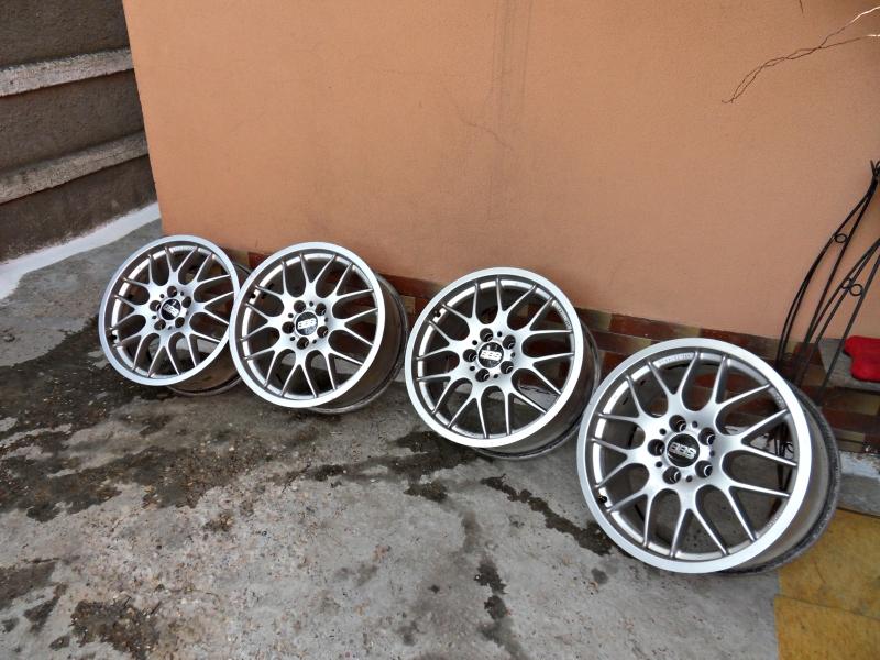

Am vandut rotile pe 17 modulare si am cumparat altele pe 18 , BBS RX 207 .Urmeaza sa le cumpar si cauciucuri , momentan sunt la revopsit pentru ca vopseaua de pe ele era intr-o stare proasta :)

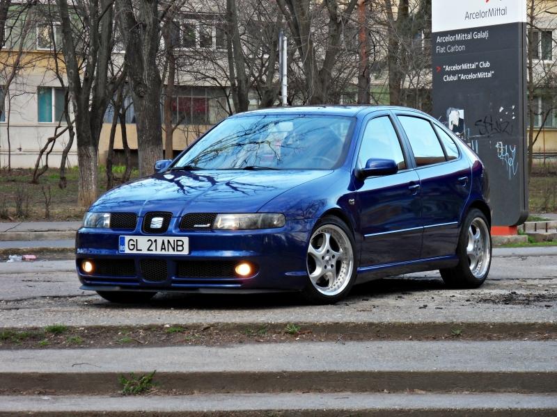

Felicitari pentru masina!.As avea o intrebare la tine,te rog.
Lupele au incaput lejer in far?Ai ceva poze cu montaju?...
Sunt foarte curios...
Mersi!
Din pacate nu am facut poze din timpul montajului lupelor.Au incaput foarte ok in far.Am incercat si cu alte tipuri de lupe si nu s-au potrivit insa acestea de E36 au fost ok.
Referitor la vopsea , abia maine dimineata ma voi duce sa o fac .Probabil vor fi un gri mai inchis gen GunMetal.In orice caz , va fi o vopsea speciala cu unele reflexii argintii in soare  :) .Din cate am vazut este luata din paleta de culori a motocicletelor Aprilia. :)

Ai si distantiere? Sau de ET ies in afara? Ma bate si pe mine gandul sa pun niste distantiere sa mai scoata putin roata in afara. Stau foarte bine.
Multumesc pentru aprecieri ! Sper ca va place si culoarea :)
Am flanse RH de 20 mm , ET-ul in aceasta configuratie fiind 12 . Nu ating pe nicaieri :)
faine jantele,cat au costat?o folie pe geamuri parca ii mai lipseste.
