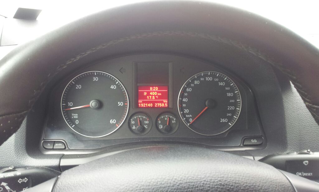

Pe display imi apare doar o iconita Bluetooth intre 2 underline  _
Ar trebui sa mai apara altceva ?

Imi apare asa
Apar doar trei puncte, si daca apas, scrie ceva eroare "unable to call" sau asa ceva , daca apas pe butonul de langa (patratelul cu "i") apare numele impreuna cu numarul, cu tot felul de caractere ciudate...
Aveti vreo idee ?
Modificat de tuchbr
Presupun ca este de la telefon.. am observat ca iconita aceea depinde de ce telefon leg la modul(la bb bold arata intr-un fel iar la htc one in altul).
